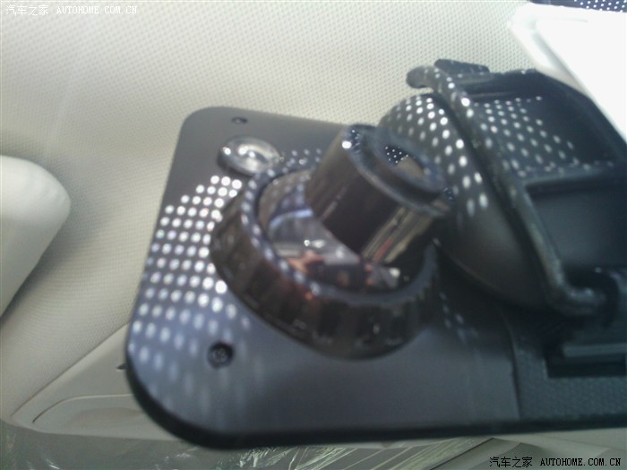

1、安装行车记录仪,由于购买的是反光镜式的记录仪,故丝毫体现不出DIY的难度。没有难度就没有技术含量,故只能上上照片了:
为什么说没有难度呢?无非是在后视镜上套上两个橡皮套,插上点烟器的电源而已。结果,一接电,记录仪就开始工作了!

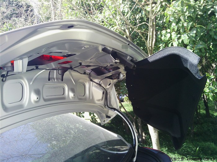

打开行李箱,把上盖的塑料螺丝拧下来,诀窍是“轻轻地”,用力拧绝对下不来。实在拧不下来的,要用一字型螺丝刀把螺丝从卡口的塑料环中硬撬出来。千万不能连塑料环一起拽,绝对下不来!最后剩下一个六角型的螺丝,我没有工具,就不卸了,直接将上盖的绒垫旋转180度,就可以了!

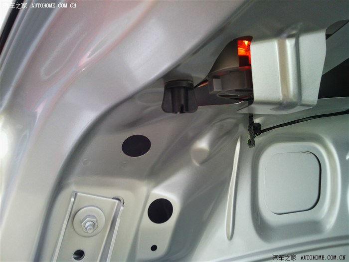

接下来就是拆卸连接开箱把手的那块塑料板,做法是先卸掉4个金属螺母。如图,
注意螺母旁边的塑料柱,不要碰断了。建议使用老虎钳子直接拧。
注意到上图的黑色塑料柱了吗?左右各有一个这样的塑料卡,拆卸时要用尖嘴钳按下并推出。

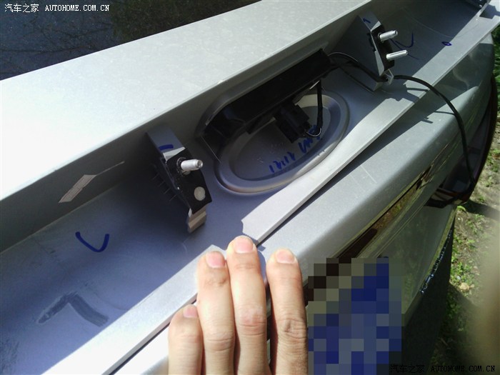

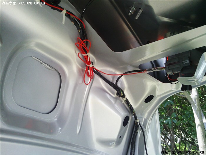

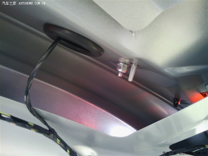

拆卸把手就容易多了,把摄像头的线穿进去。我的摄像头线比较短,于是放在右边。这样刚好可以在金属板内连接宝马接头。安装回把手,用扎带固定摄像头线。穿线要走防水橡皮的外侧,为了防止雨水渗入,此处需要一些硅胶!然后就可以装回塑料罩板了,顺序与拆卸时相反。记得装上所有的螺母哦?
接下来就是安装宝马插头,将红线接入倒车灯的正极了。方法是,找个人将汽车发动,挂上倒车档,此时倒车灯给电。使用万用表就能测量出哪个插头是倒车灯的正极。只是务必找个靠谱的人来帮你发动汽车,记得要踩好离合器踏板(自动档是脚刹),不然会发生危险。
自己制作插针:使用曲别针即可,将红线剥皮,接上曲别针,将曲别针的另一端扳直,插入刚刚测出的插孔内。
用透明胶(电工用黑胶带更佳)把插针固定好。并用扎带把这层的电线都固定好。防水橡皮的另一侧同时涂上硅胶。
然后,将后备箱上盖的绒垫线转180度,安上刚才卸下的塑料垫片和螺丝螺丝。

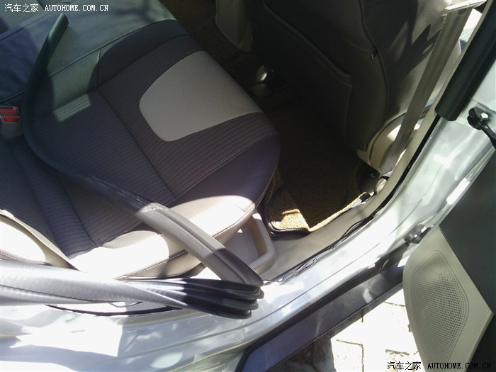

翻开后座椅,反倒后排靠背,在右侧油箱上有一个通向前舱的园孔。不过前面没有。别急,用力把右后门右侧的门缝封条拉下。哈哈!在这呢!
找一根细棍棍,一条皮筋。在后备箱里把av-in的插头固定在棍子的一端。从门缝一侧一拉,好了!同样可以穿过右侧B柱的门缝!
接着就是走走走,穿穿穿,直到车的前窗上侧。用样的方法固定点烟器的电源线。这里不得不说,电源线对于我的车来说,长度实在是太“正好”了,紧紧的!

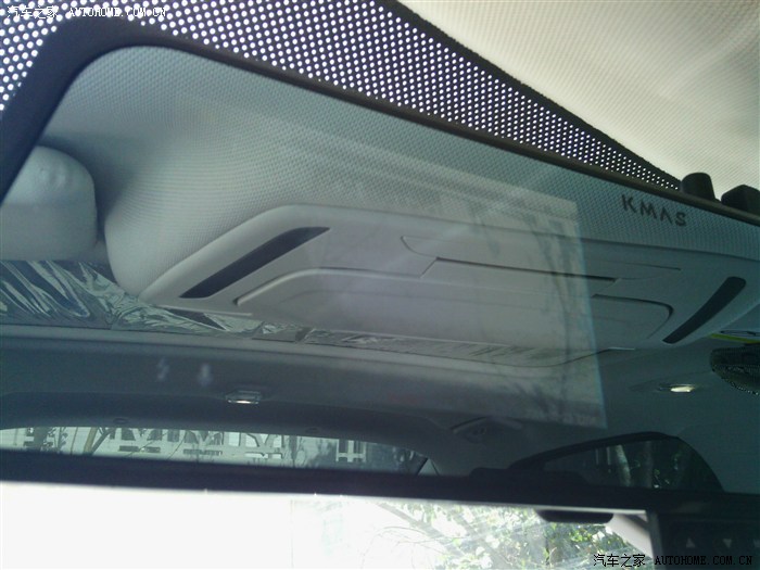

接好后(实际上整个过程中,都可以不时接入av-in插头,观看效果),屏幕上就有后摄像的图像了。

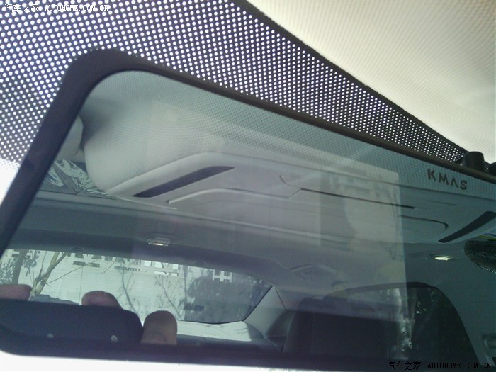

 拍摄问题,外加风和日丽,看不清液晶图像。记录仪也无法调整屏幕的亮度。

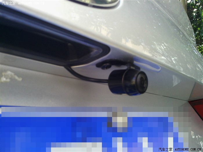

最最后一步,固定摄像头。考虑到用胶粘终归会脱落,于是狠狠心,在车上用木螺丝钻了一个眼。虽然有两个螺丝,但是我认为一个就够了。一来方便角度调节,二来等这个眼松了,还可以再钻另一个。

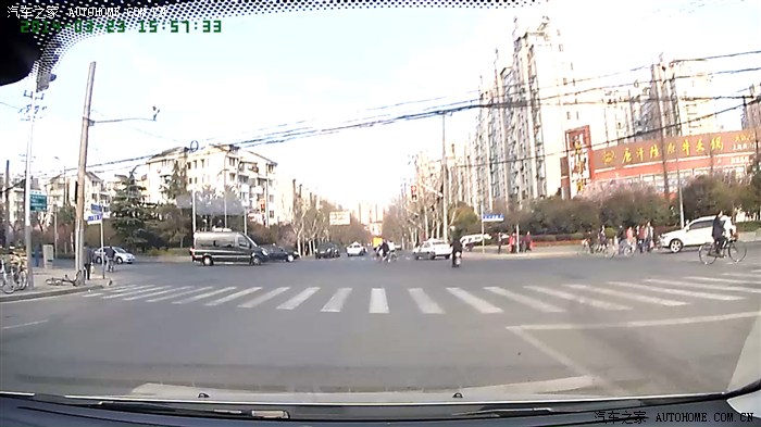

实际使用:

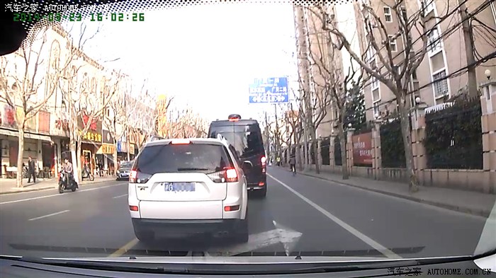

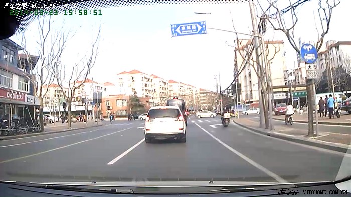

下午在行车的过程中实际使用了一下,记录仪可以使用记录前后一个摄像头的视频,还有车内的音频(可选)。

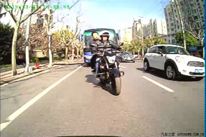

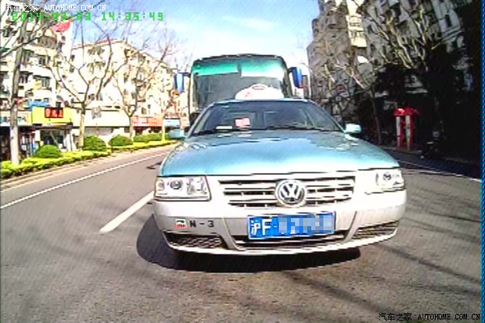

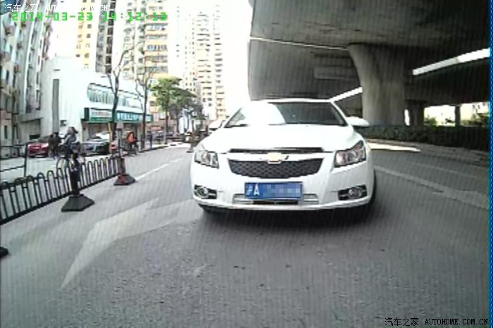

以下是录像的截图
前侧(1280x720):
后侧(720x480):
(更新:家人指出,把别人的牌号发上不好,事关隐私。故ps掉车辆的号码。从前面的汉字和字母可以看出,的确是很清晰的。)

1、视频效果不错,画质清晰。
2、前后同时记录。
3、不占地方。
4、倒车效果好。
