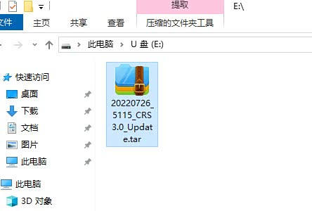

1、U盘必须到电脑进行格式化,格式化时选择FAT32格式。
2、升级包不要解压,下载下来直接放到U盘根目录。

U盘格式一定要选FAT32格式
升级包下载后,直接放到U盘的根目录,不要解压,不要解压,不要解压。

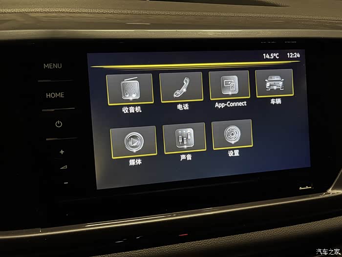

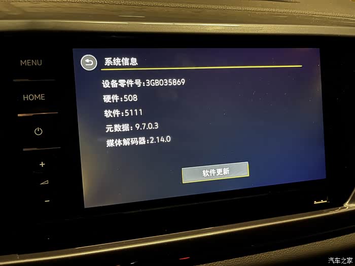

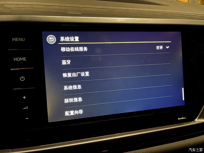

首先看看自己当前的车机,是否符合此升级文件。点这个界面的“设置”
滑到最下面,选择“系统信息”
设备零件号:869
硬件:508
当前软件:5111

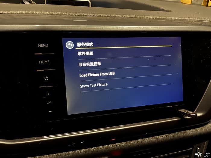

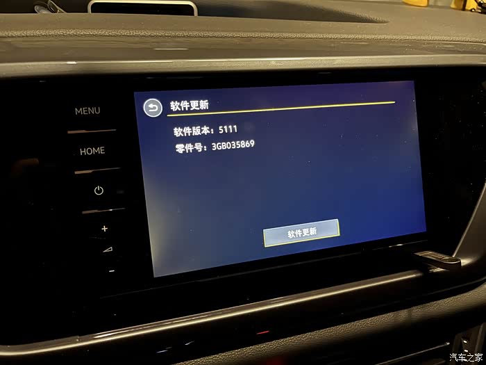

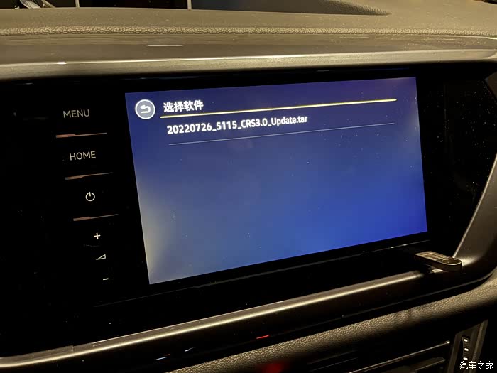

这时候插入U盘,长按车机面板左边的“MENU”不松,10秒以上,进入车机的服务模式。
选择软件更新
会展示当前的系统版本为5111,继续选择下面的软件更新。

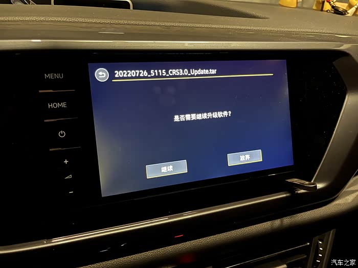

会显示U盘的更新文件,直接点击文件。
提示是否继续升级软件
选择继续

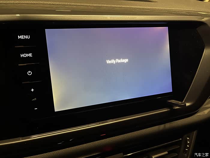

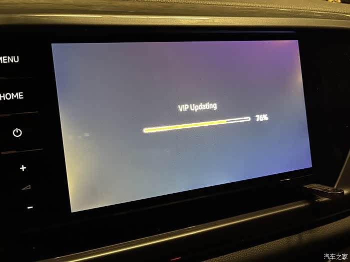

验证升级包

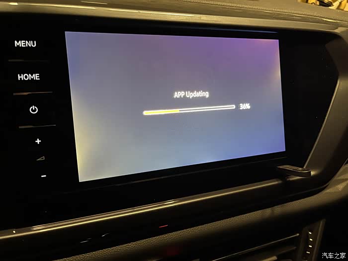

升级开始,等待进度条到100%。
升级开始,等待进度条到100%。
升级开始,等待进度条到100%。

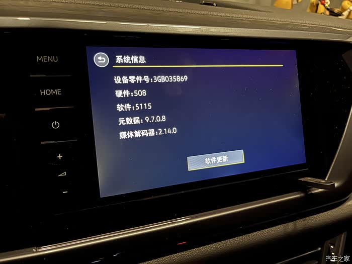

提示软件升级完毕,点OK键。

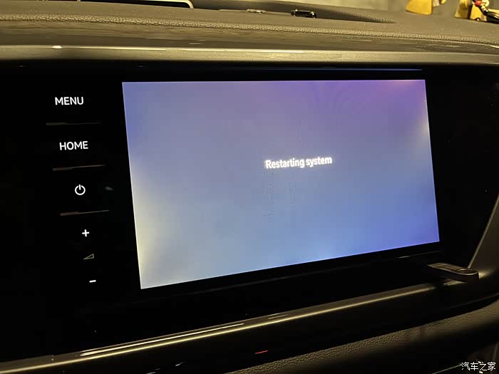

重启系统中,整个升级过程完成。
再次查看系统信息,软件版本已经从5111变成了5115。
