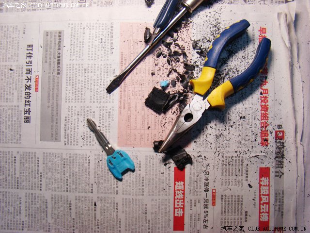

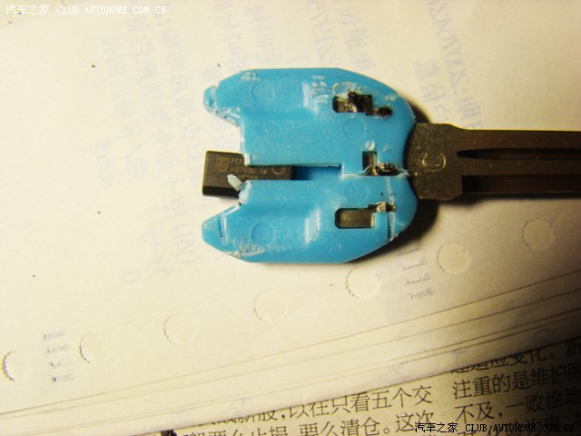

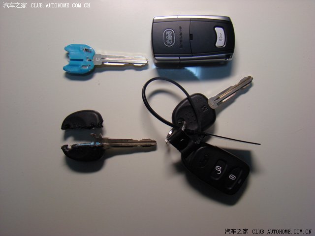

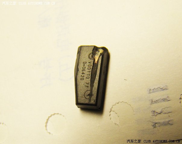

看了几位达友改的折叠钥匙,马上上淘宝网寻找.终于找到一位北京的好卖家以800元包邮的价格成交.2天后钥匙到手.马上动手,遥控器部分改起来很容易2-3分钟就能搞定其他达友已上图.钥匙也很方便,买来的折叠钥匙里有两个匙胚去外面挫下就行.最麻烦的是取芯片,先前看过网上改钥匙的图片,一直错误的认为芯片在钥匙的左面或右面.我用锯条从中间锯结果酿成了大祸,锯到了芯片报废了一个钥匙.晕啊!!!!!!!请看图:

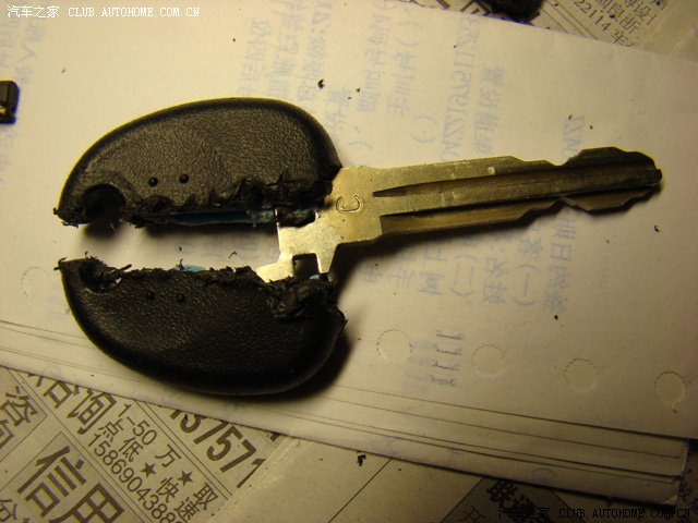

昨天去了杭州4S店配了一钥匙.价格还好钥匙150工时费100总共250.回家后马上动手.有了一次经验也知道了芯片的位置.这次很顺利.先用锯子稍微锯下然后用钳子扳掉外面黑色的塑料

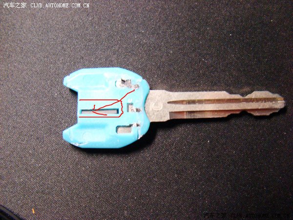

去掉黑色塑料后里面的部分,芯片已经能看到

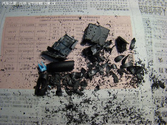

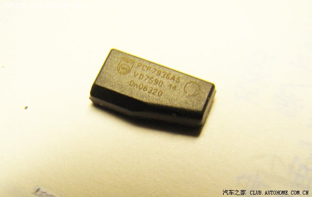

用刀在尾部稍微去掉一点点蓝色的塑料,顺利的取出芯片毫发无损.高兴!

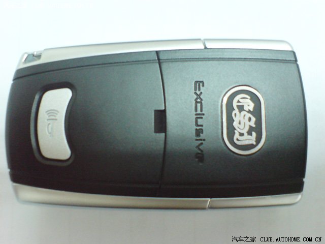

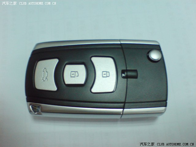

装进折叠钥匙试车成功!!
再来一张全家福!哈哈
以上供想改折叠钥匙的达友参考!!
装进折叠钥匙试车成功!!
再来一张全家福!哈哈
以上供想改折叠钥匙的达友参考!!打开汽车之家 阅读体验更好
