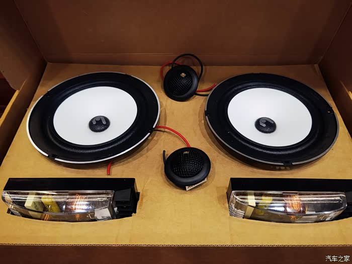

原车喇叭很一般,搞了两分频升级方案,配置如下:
DSP分频器,日本阿尔派PXE-R600
前门中音喇叭,意大利卓敖165经典白盆
后门中音喇叭,史泰格650C
前后门中音4路功放,英国创世纪4通道
低音喇叭,捷力10w0v3-4
低音功放,来福R2500.1
线材和工费500,加上以上器材费用后给8折优惠共19100
从主驾驶座椅下面的原车功放输出取音源输入DSP,从DSP自带功放输出4路高音驱动前后门高音喇叭。电源从副驾驶座椅下面的启动电瓶取电。
改装正在进行中,还未最终完成…
