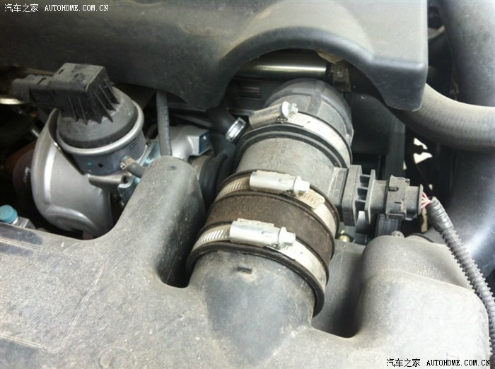

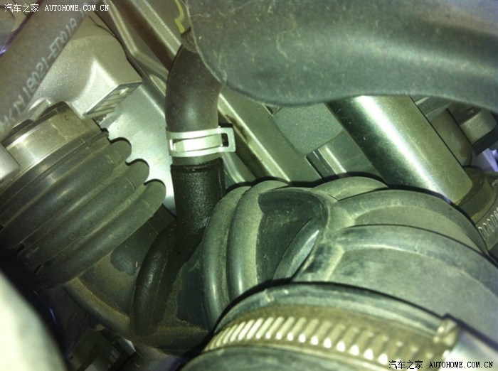

这是涡轮漏油!

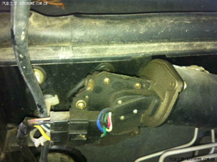

雨刮电机处漏油

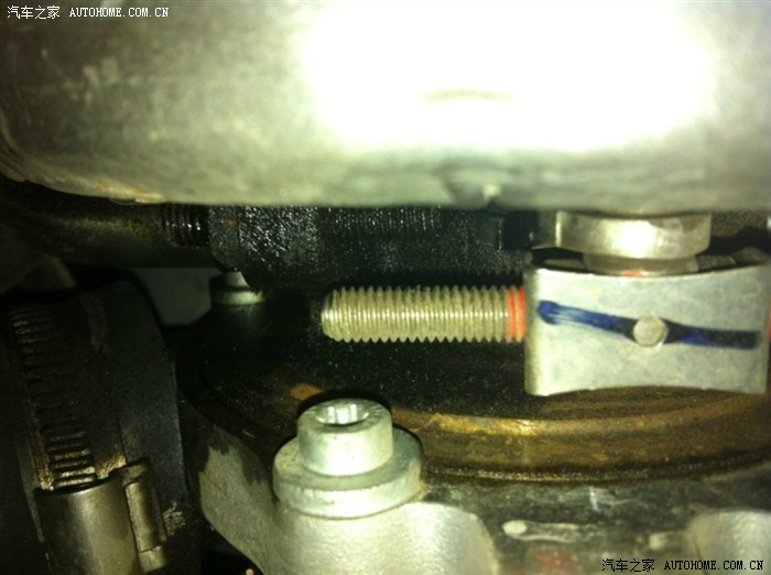

还是涡轮漏油处!

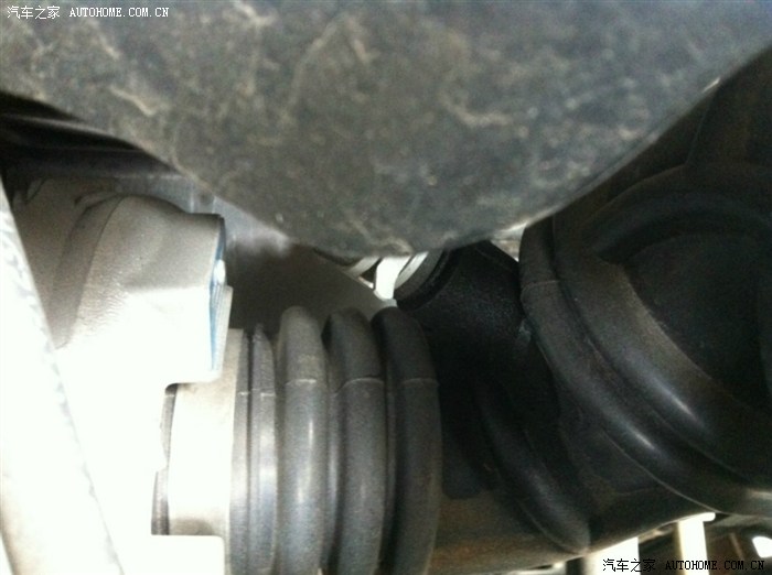

这地方也漏!
这也有!
这是涡轮漏油处大片油迹!

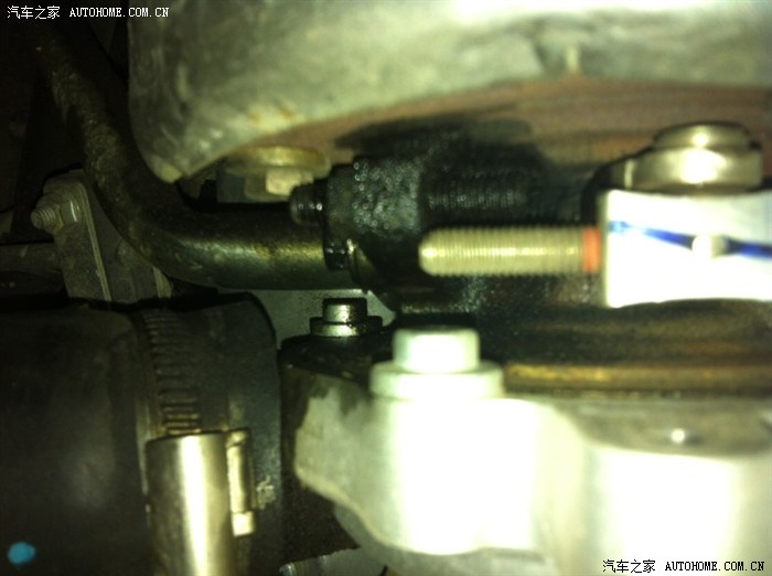

发电机底处漏油点!

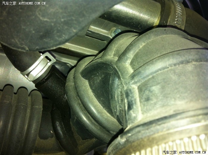

这管子漏的好恐怖!

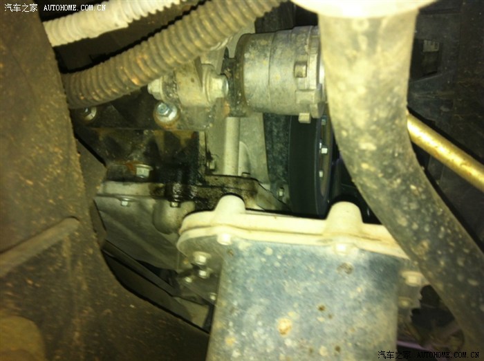

发动机底部这地方漏的不少!

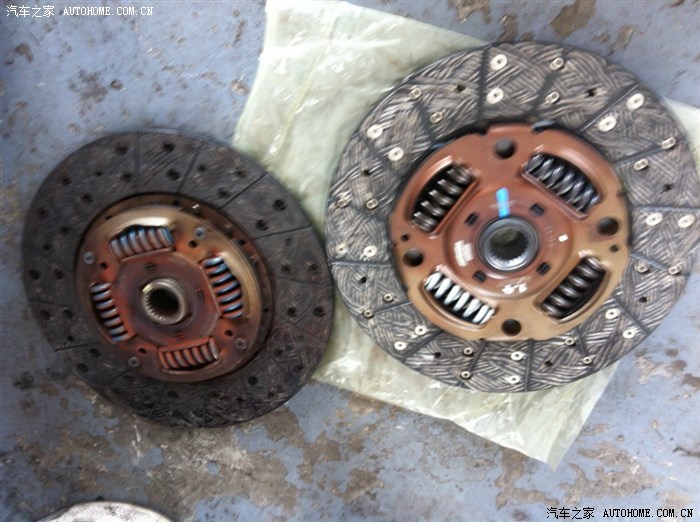

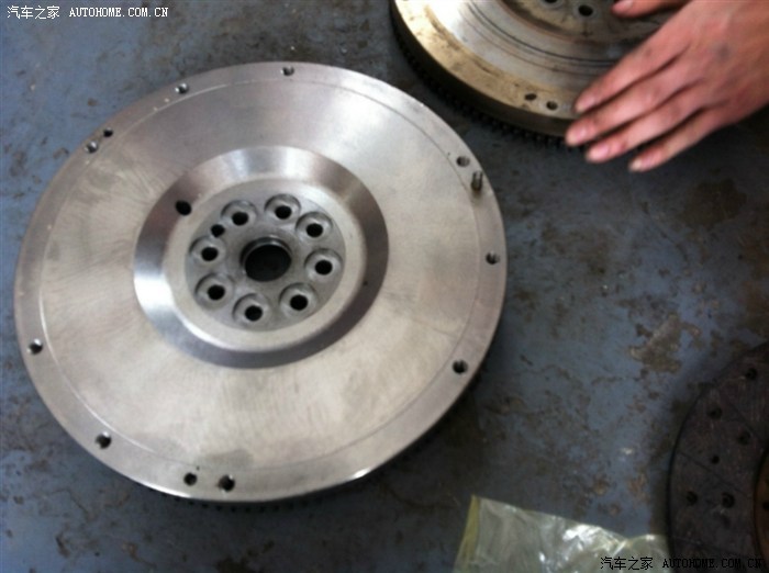

新旧离合片

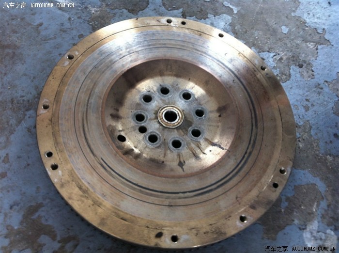

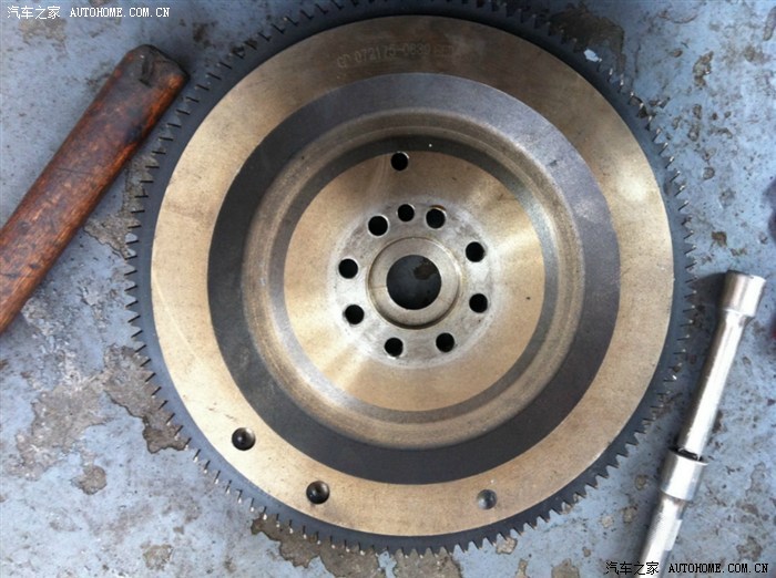

有明显磨损的旧飞轮,这齿轮已经有很严重的磨损,而且很不规则有三分之一的齿轮磨损特别严重!
旧飞轮够的磨痕
新飞轮
