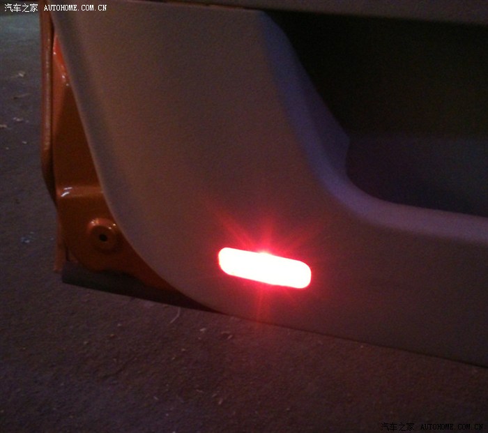

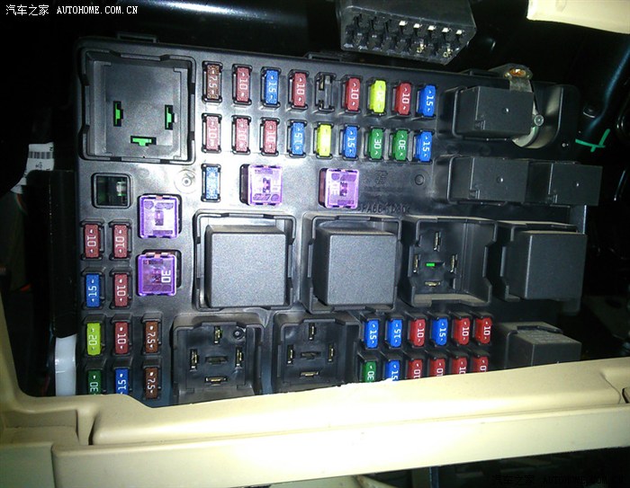

检查步骤:行李箱灯不亮,先看门灯有没亮,没亮一般是保险丝烧了,在驾驶位左边拉开盖子就可以看到
门灯没亮找保险:我这是换好保险的
最上边一排第5个

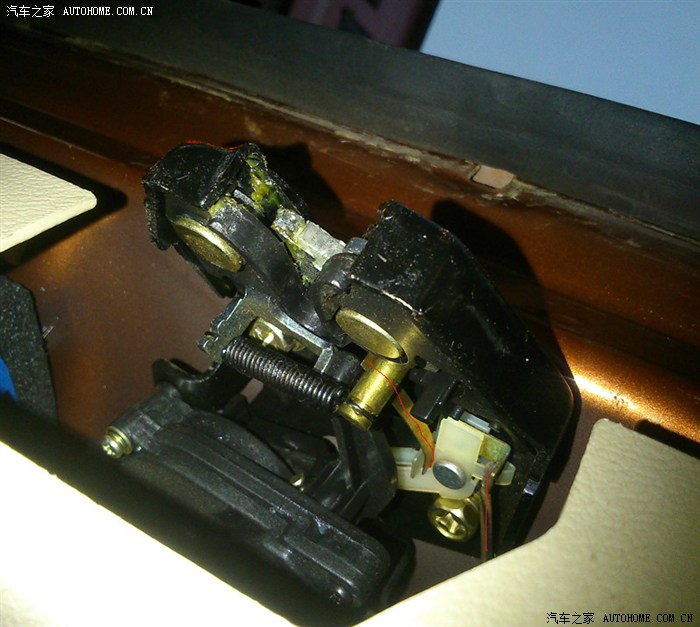

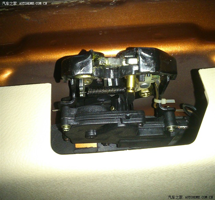

如过门灯亮,行李箱灯时亮时灭,检查尾箱灯开关,把触点磨一下,贴片调下接触弹力就好

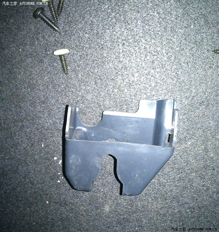

先把螺丝拆开,扣下饰板,开关盖子小一字螺丝刀撬开就可以看到

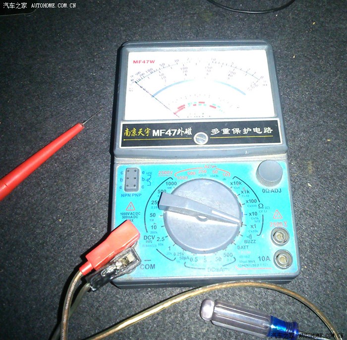

用万能表量一下最清楚,X1档
红线地方接触点

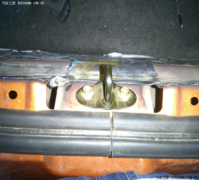

不好关门调这个位置
