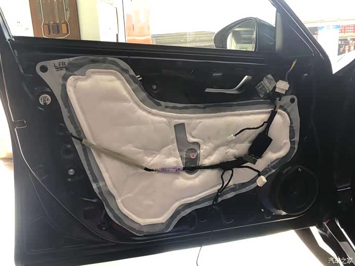

新车到手改装的第一个项目是倒车雷达,这车对我来说有点长,得整一套。其次本田车大家都都懂,吵得很,底盘和翼子板隔音已经做了,跑完这套胎再换个静音胎,应该舒服很多。音响肯定是要改,精致原厂4扬声器单元,听个收音机我都觉得效果差,只是一直没想好用什么器材,所以就先把车门隔音做好,打造一个强度和阻尼度都合适的车门,音响效果就出来一半了
原厂还有点吸音棉,不过也继承了本田传统一层防水纸,还有那圈恶心的黑胶,清理这层就花了个把小时
车门板还是有点单薄,需要加强一些刚性,降低门板的谐振频率,不过终究是做不到家用音响那般刚性

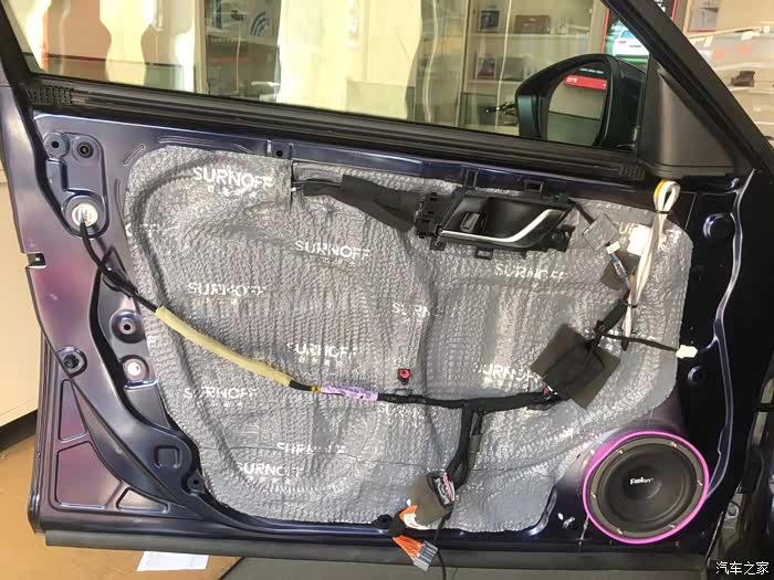

复合贴上5mm和3mm隔音材料,里面有层橡胶,比一般隔音要硬很多,这样的出来的声音更加有力,能出来能量
维修孔也懒得用东西密封,用点材料加强一下就够了
第二层起到密封作用,一定要压紧阻断声短路
吸音棉也改到车门饰板上了,这一层对吸收一些小摩擦声有很大帮助
很多人以为做好车门隔音是为了让喇叭低音更好,不用加低音炮,其实做门板主要是为了中低喇叭在60-500这个频段,音染少,有能量,再加低音炮就很好听
