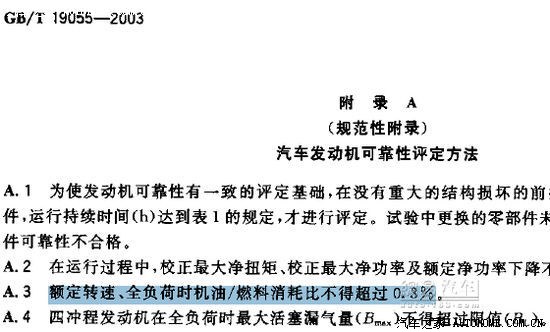

我的车现在肯定烧机油了,在上次保养后,开了1000KM不到,MINI显示机油已到底,去4S补充了1L机油,出差去河北开了有1500KM不到,机油报警灯亮,联系4S,讲去任意一个4S店都可以免费添加机油,在那个地方人生地不熟,幸好自己有准备1瓶1L机油,直接加进去后,回江苏再开了1000KM,MINI显示机油又已到底,去4S又补充了1L机油,现在车子才跑了45000KM,还是新车,不知道以后旧了之后会怎样,我在4S补充机油时曾经问过服务人员,他们讲在下次做保养时进行机油称重,然后讲机油损耗标准为1L/1000KM,我感觉这标准也太高了,假如真是这个标准,那这样的车不是每次没到保养期就将机油全部烧光了吗(每次保养加的机油不超过5L)?这样的车让人怎么开,今天我上网查了一下相关标准,的确有这样的标准,但那标准是84年的,新的推荐标准是2003年的详见下图
但这个标准不是强制标准而是推荐标准,4S肯定不会认,真让人纠结难受。难道如此泱泱大国就没有可以让人接受的标准。另外我这次去河北加了乙醇汽油,结果中间发动机故障报警灯亮了,联系4S讲以后加乙醇汽油要注意点,得加点燃油添加剂什么的。
