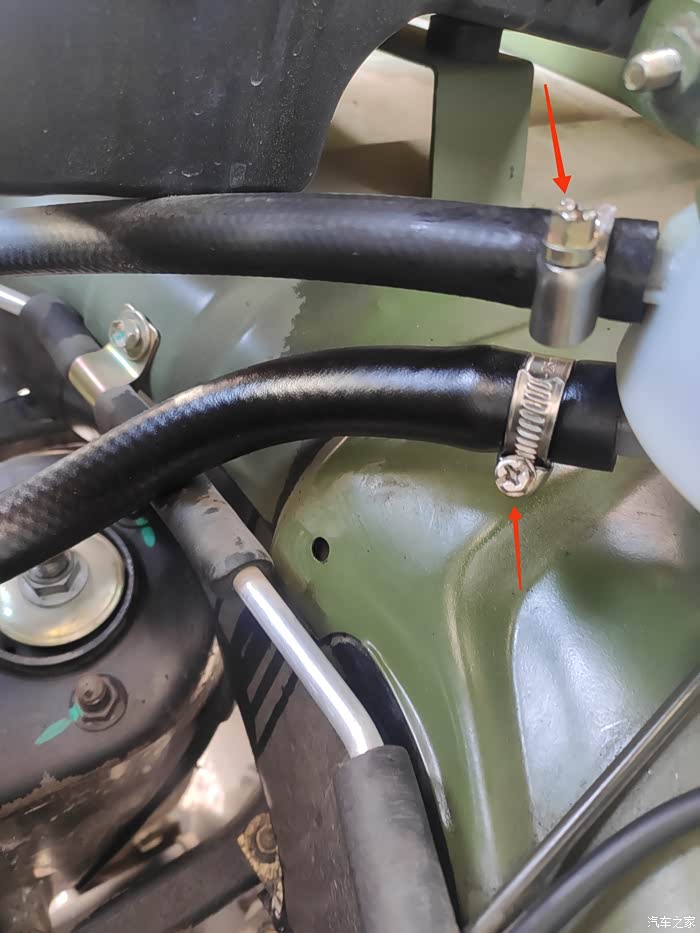

摸摸壶盖周围,干燥的。整个油壶上只有一些浮灰,哪漏的?
原来是这里出来的:
两根油管发亮,接头处,一摸都是油。
对症治疗,拧紧即可。
卡箍螺丝拧紧,把油擦干。
此处一个莫名其妙的设计:
出油管和回油管的两个螺丝,居然大小不一样??
我想请问用不同大小的螺丝,意义是什么,
得用两把螺丝刀干一件事,就为折腾人呗?
看来壶盖不漏不代表万事大吉,接头也要尽早紧固一下才能安心。
