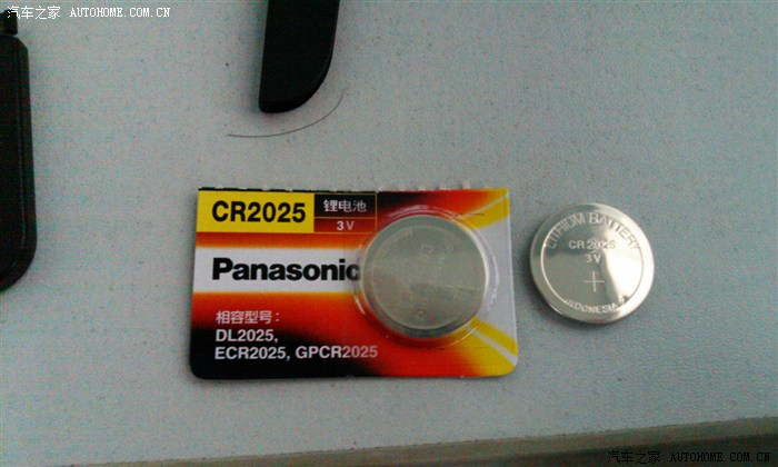

这车钥匙电池二把是不一样的,分别是CR 2032(白的用),CR 2025(黑的用),淘宝价格在2元以下一节,我买的是松下的(万恶的日货,主要有个型号南孚的没有(后来我搜索又有了,奇怪)。听说南孚的比较好,当然也贵了几毛,我松下是1.7元一节,南孚估计在2.2元一节)

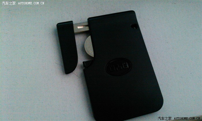

黑的是这样拆的,一拨就出来了
用的是比较薄的CR 2025电池

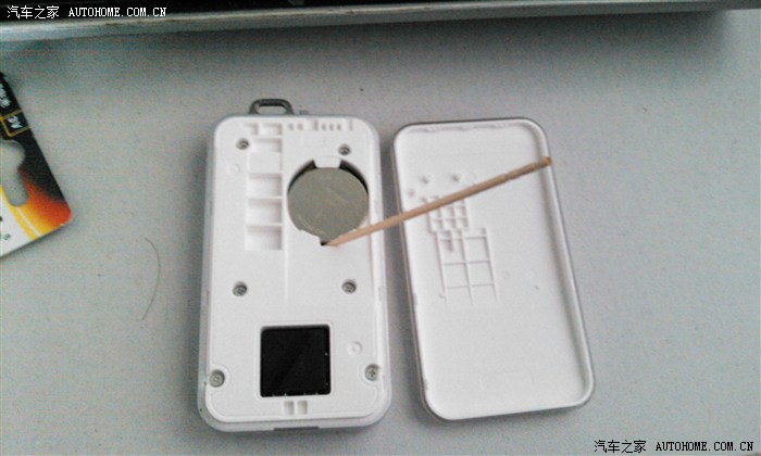

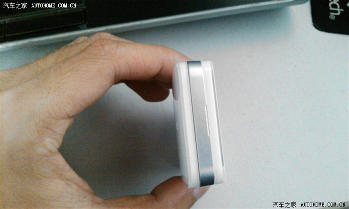

白的是这样拆,看到上面有个卡扣位没有,用指甲一拧就出来了(有点紧),出来后是这样的:

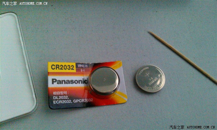

这时用牙签顶下电池,电池就出来类
白的用的是 CR 2032电池

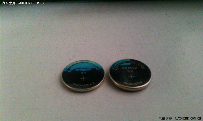

最后来张换下来的电池照片,大家也可以看到二颗电池的差异(厚薄)。
