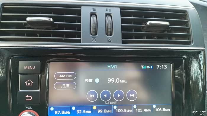

试了下倒影,OK,但同样一个倒影。确实比在天籁的屏显示出来的要舒服,因为屏大了,分辨率也高了。
这是安装好的效果图,解决了我的完美主义。很贴合,而且这个面板不是切割的,而是从新开模,然后喷漆的,效果很不错,不过漆面光泽度还是有待提高。

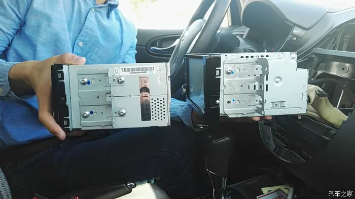

对比
原车CD
DA屏,不需要调整角度,过来把原车的2颗螺栓固定到了这个屏支架上
这个大大减少了安装难度,整体外观也很好,一扣就好。

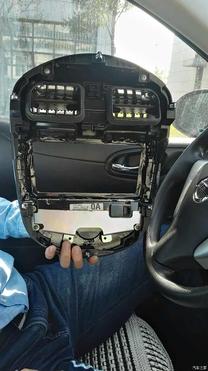

这是开模的外面板,很明显,这是重新开模喷漆的。而且之前为了改天籁,我已经切割过了内框。不过这并不影响本次安装。
