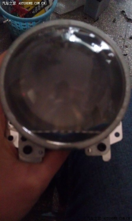

其实还有很多好透镜,好而不贵,比如我选的这个
好吧废话不多说,大片开始

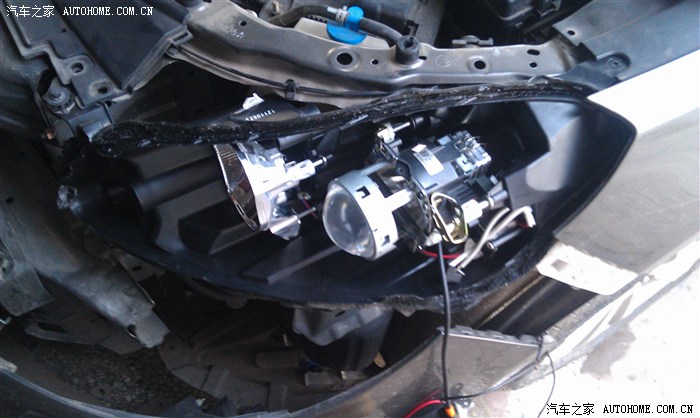

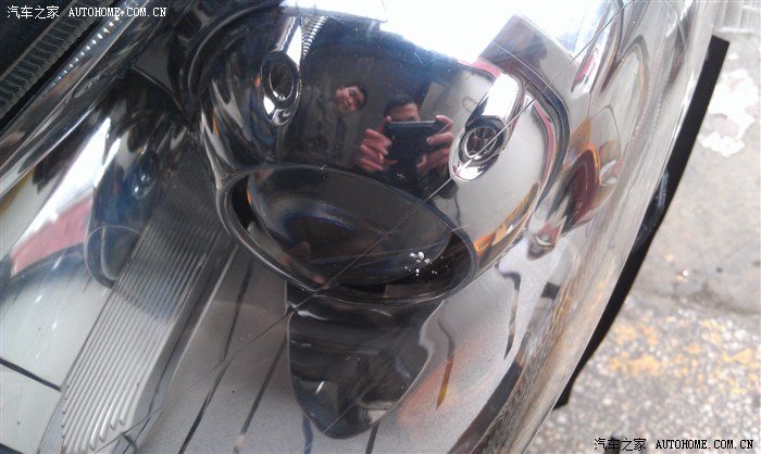

你们没看错,我买的是二手件,好多车友都在这家买的,再说这个透镜不会有山寨货,只有灯泡是全新欧司朗D1S的,买的时候忘了要改灯罩,补拍的。。。
到货了
灯碗很新
下面这张是和原车透镜的对比

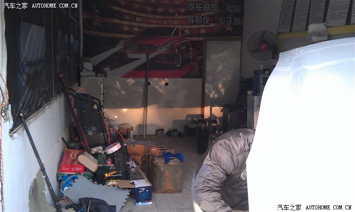

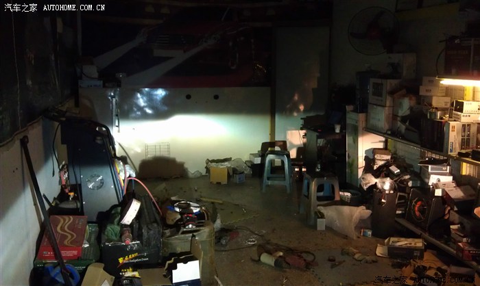

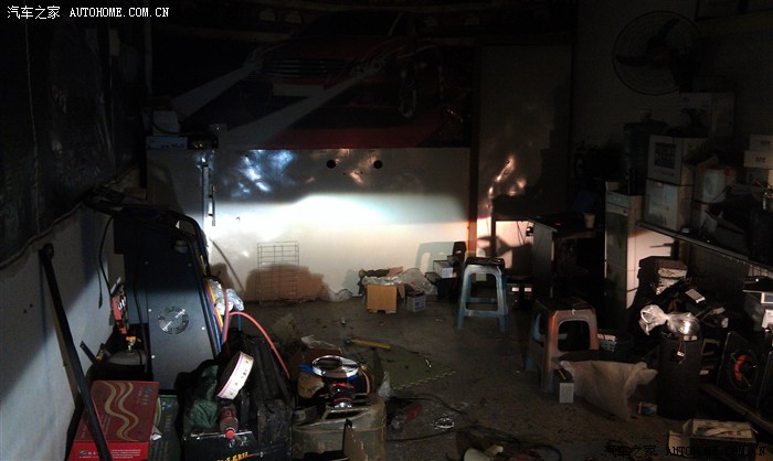

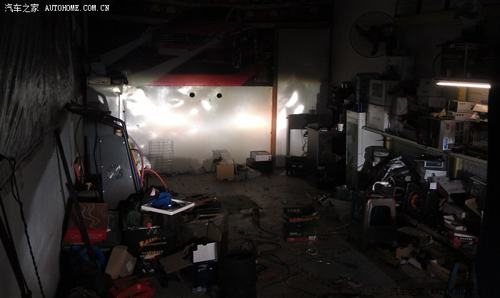

到 改装店测试灯
还是测试

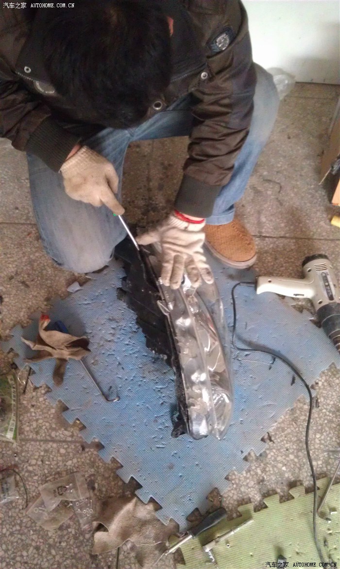

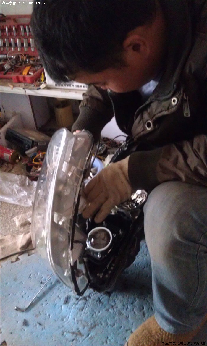

开始拆灯

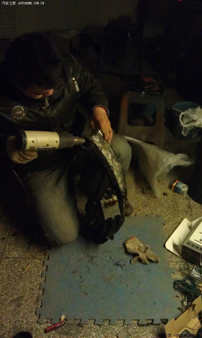

进烤箱烤蛋糕
开灯中,我觉得这里有必要说一下,老板烤灯温度设定100度,花了近3个小时才搞开,边做边骂:这NM是什么灯,美系也就这样吧,太小看长城了 我只能偷笑着递支烟过去:抽支烟慢慢来!
我看论坛很多改装店烤灯温度都在150度左右,我建议他吧温度调到150度,他瞪了我一眼:你以为我不想啊,温度150度以上以后灯壳容易发黄,以后发黄别找我。。。。然后,然后就没有然后了。。

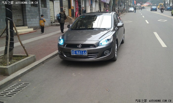

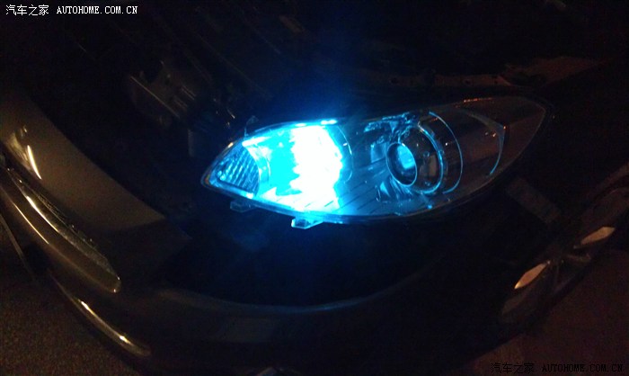

随便示宽灯也换了
独眼,天黑了
不知到这切线各位满意不,反正我挺满意的

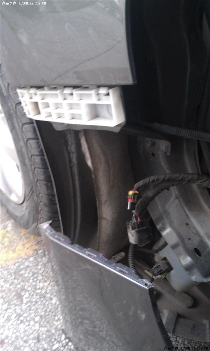

看到小五的隔音棉了吗?
只是老板把起子一起烤的结果,没错 这芊芊玉手是我的

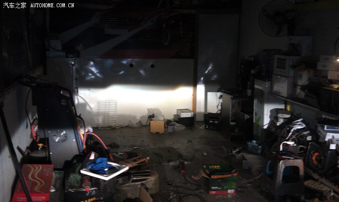

调好之后,近光
远光

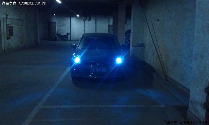

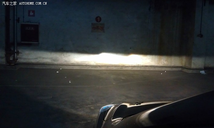

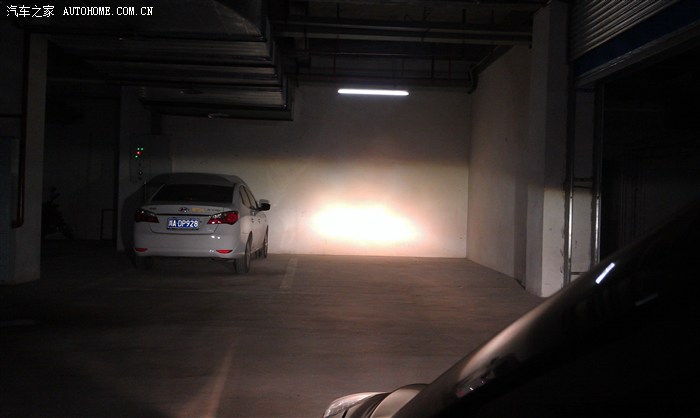

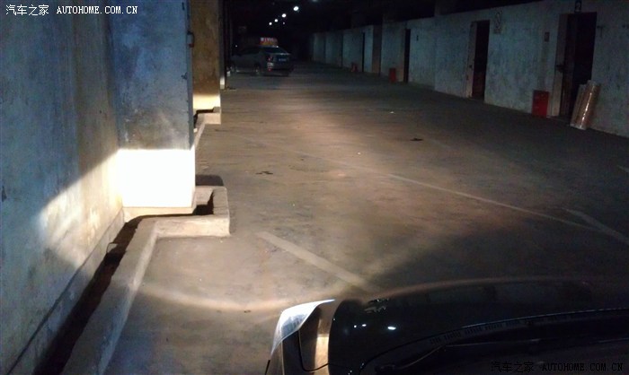

车库近光

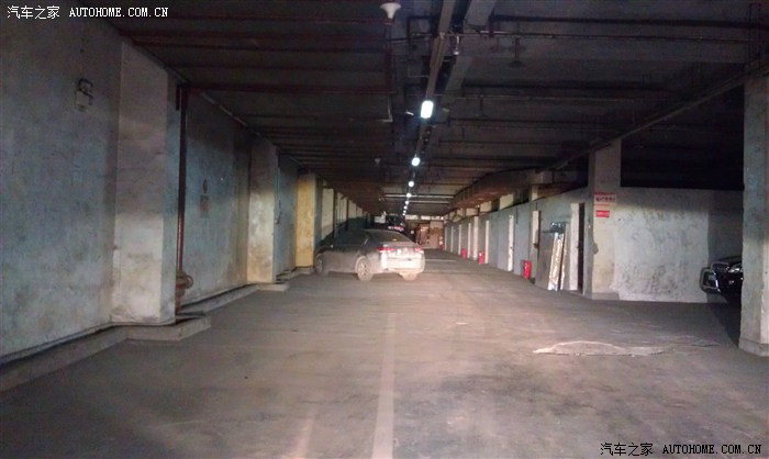

车库远光

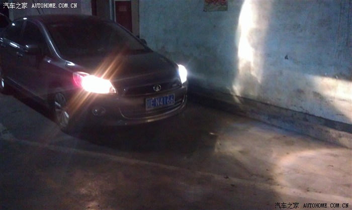

近光---要的就是宽度
远光
还是远光
这是近光
近光
远光

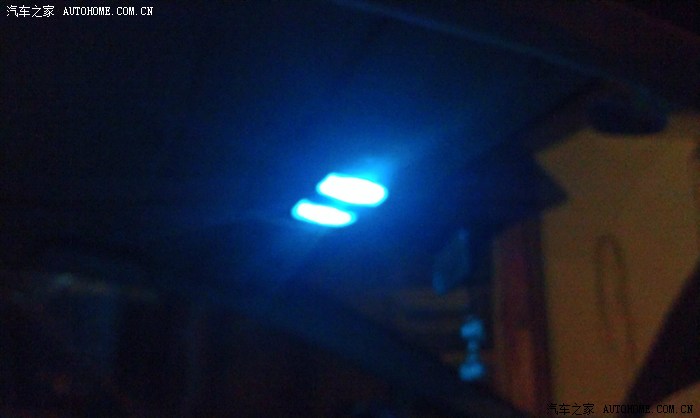

下面是全车冰蓝LED简图
