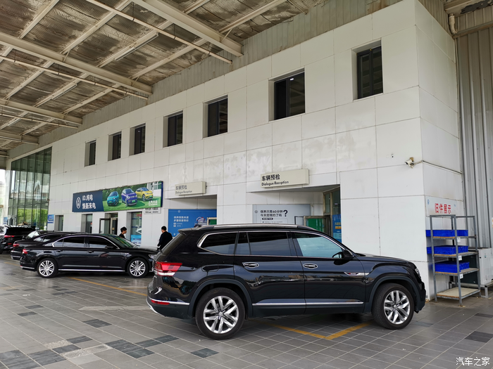

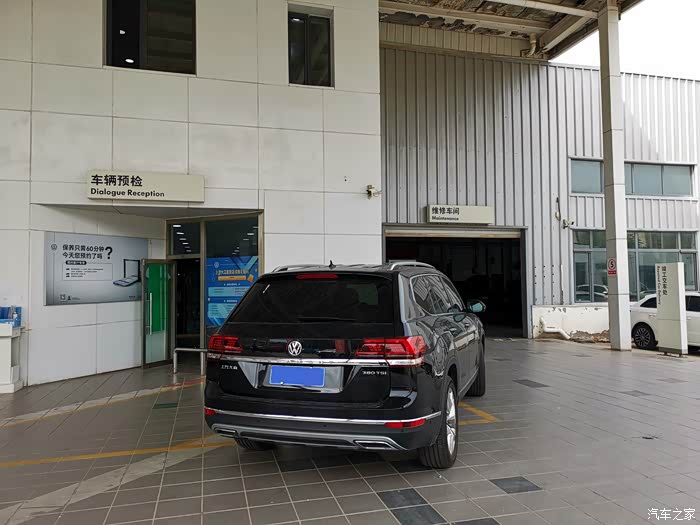

按约定时间来到4S店。
按约定时间来到4S店。停好车子去办理手续。
售后专员在核对车辆信息。

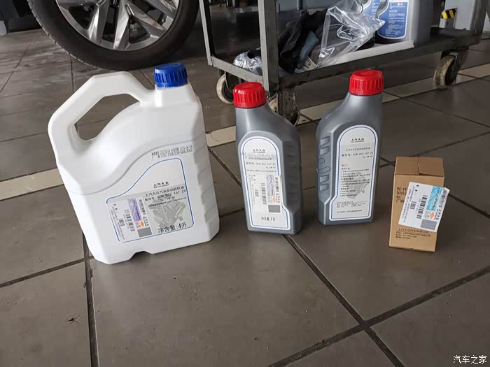

售后专员仔细核对了车辆和历次的保养信息,讲了一下这次保养的主要内容后开出了保养工作单。随后安排保养的师傅把车开到了工位。领出了要用到的机油和机滤。
途昂车型每次换机油大约要用到5.5升的机油。

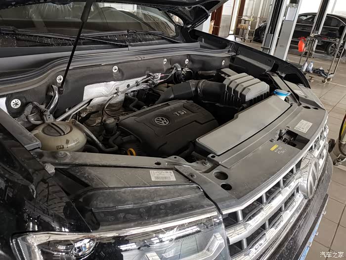

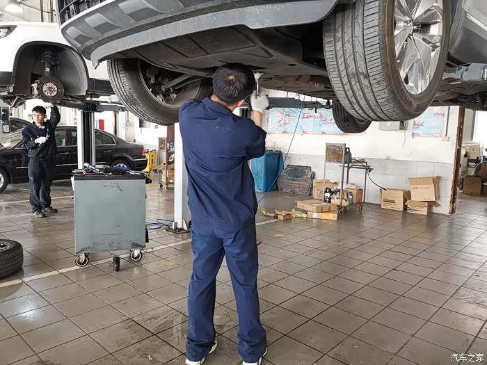

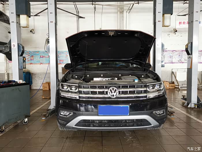

座驾进入工位,打开前机舱盖。
因为刚经过长途远行回来,机舱内的灰尘还没开的机清理。

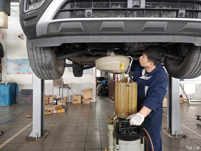

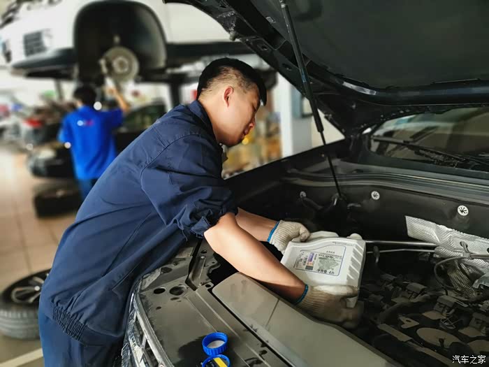

维保师傅是位年轻的小伙子,已经有好几年的工作经验了,动作熟练麻利,很快就把旧机油排空了。
准备放油。

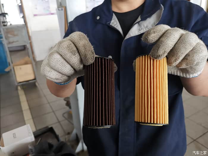

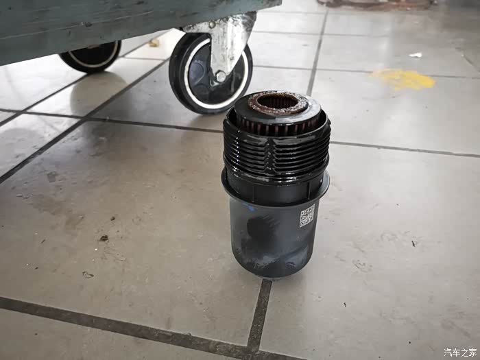

拆下来的机滤。
新旧机滤对比还是很明显的。
被使用了5千多公里的机油,颜色已经变黑了。

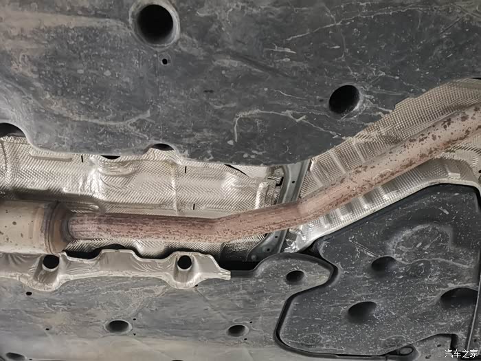

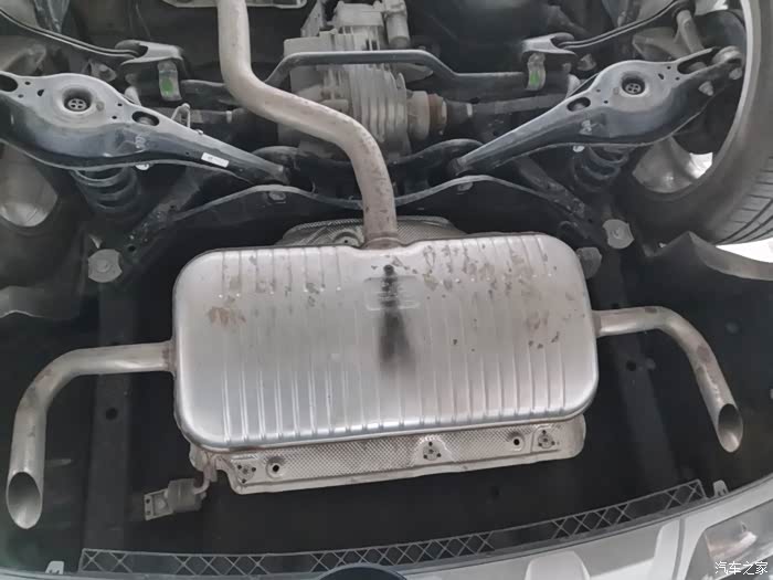

排气管已经遍生锈斑,不过只是请问的锈斑,不太严重。
陆续将新机油倒入引擎内。
陆续将新机油倒入引擎内。

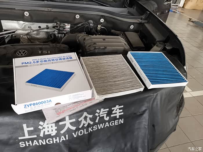

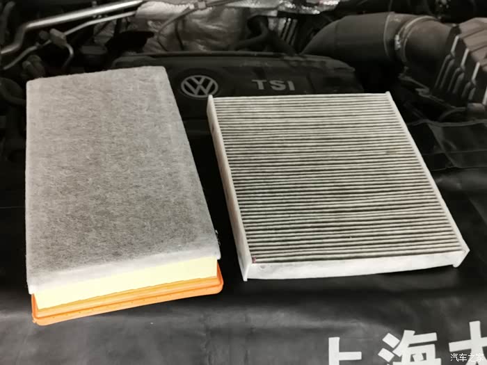

接下来把引擎空滤和空调滤芯也给换新的了。

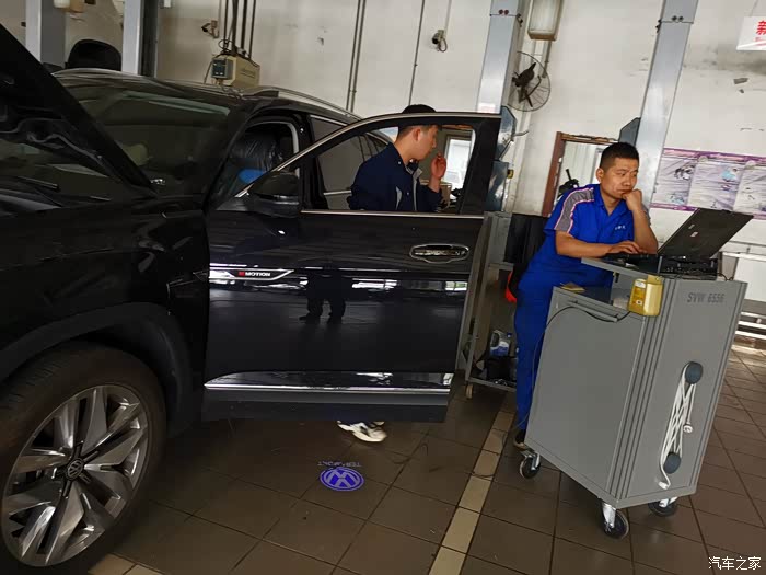

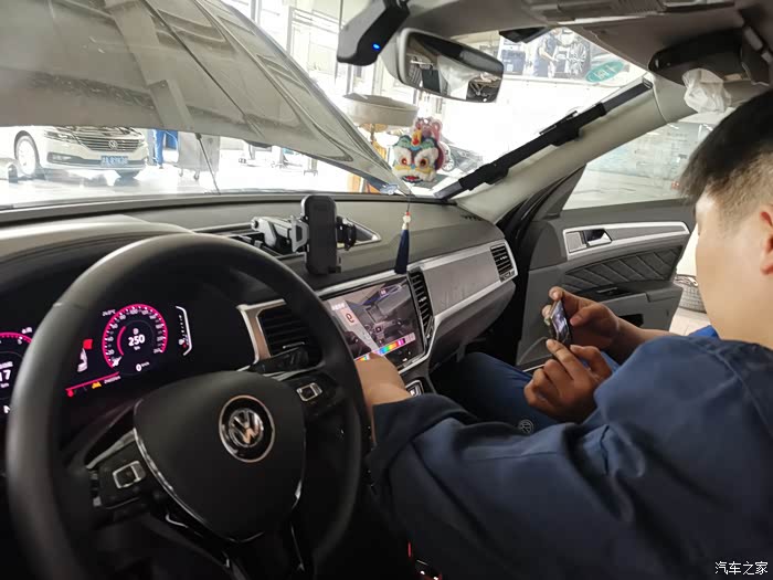

到了用电脑检查电控系统的时候了。维修师傅叫来了组长来帮助查看电脑检查解果。

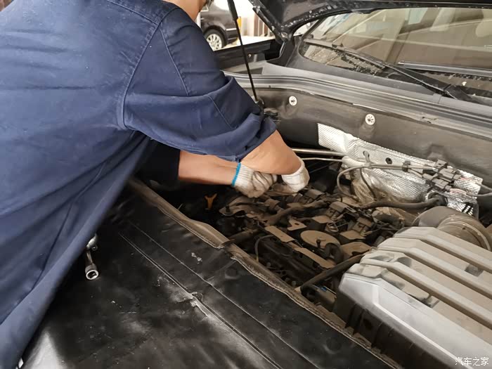

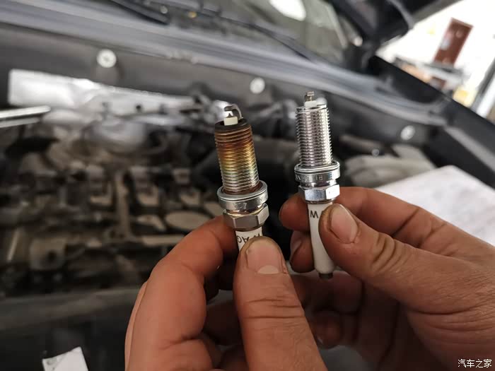

不知道是从什么话题谈起谈到了清理积碳、节气门和火花塞的问题,维修师傅和售后专员建议我说:车子开了25000多公里了,火花塞应该差不多到了更换的周期了;又解释了一些火花塞的作用。我听听似乎也有道理,就说:那就拆下来看看吧。

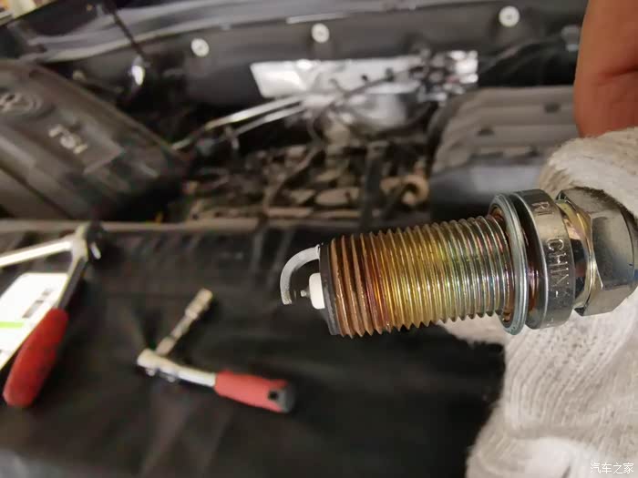

师傅动手很快就把4只火花塞拆了下来。
这个是拆下来的火花塞。
这个是新老火花塞对比的照片。

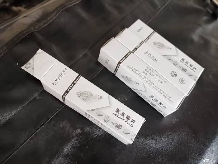

在他们积极地建议下把4只火花塞也就一起更换了。后来与其他途昂车友聊起来做保养的事,大部分车友都说 行驶250001公里的节点上也不是一定要更换火花塞的。所以车友们在给爱车做维保时还是要根据实际车况来决定如何对车子做维保。

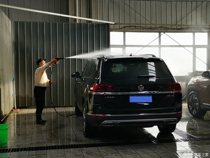

大约不到2个小时,座驾的第五次保养工作就完成了。售后专员热情地给安排了汽车外观清洗。
车子清洗完成,钥匙又回到了售后专员的桌面上。他给我打印了此次维保的清单,初去免费的基础保养费用外,我自费了将近500多元。
