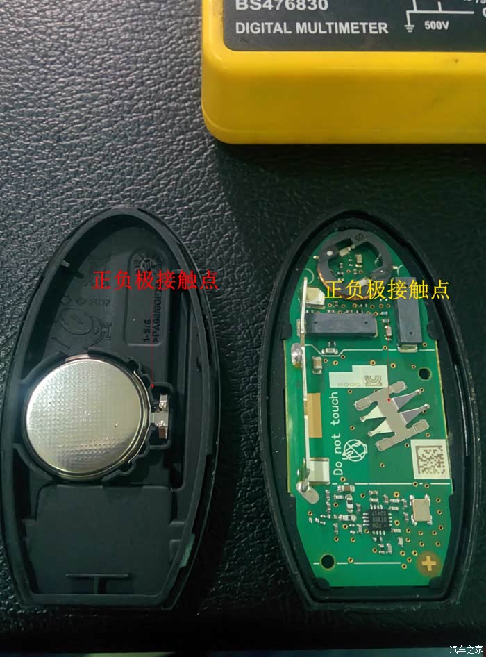

车车才1年,居然经常门上的无钥匙进入的按键不灵,而且车上点火的时候也显示ID错误。前两天去保养,4S先给我解码,说是有什么干扰,之后还是有时候不灵,又说是电池电量不足,让我换颗电池。我以前的车开了4、5年,钥匙电池从来没出过问题,所以也没有想换。回来自己拆了看了看,电池电量没问题。又找不到原因了。不过把拆装过程搞出来了,给大家车友分享下。论坛其实已经很多了,让大家看看我的劳动成果吧。

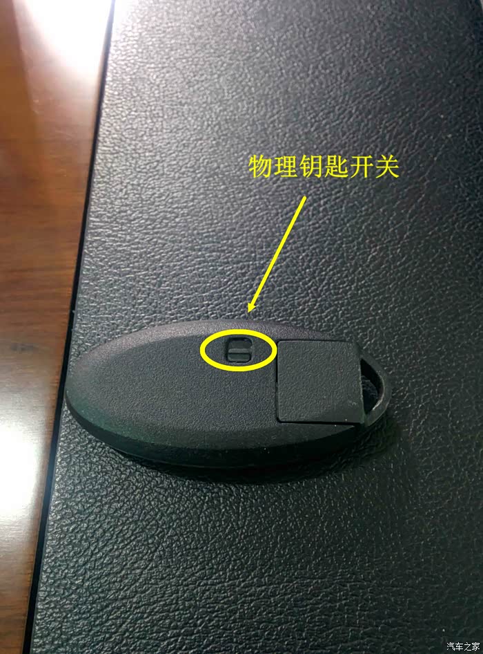

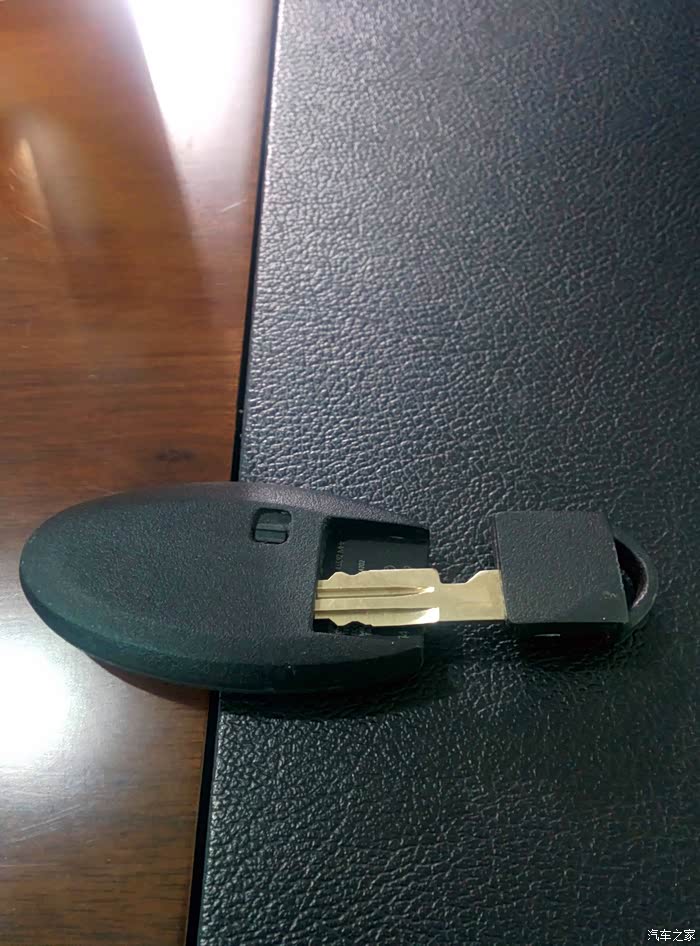

顺序往返一次就拆装完成了。
蚕茧钥匙。
机关

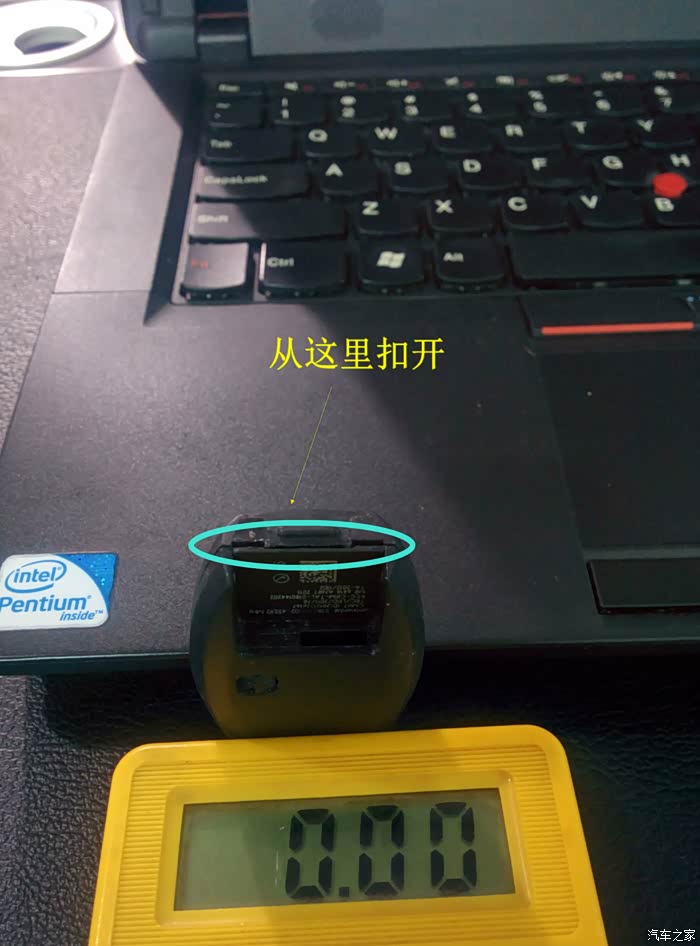

扣吧。

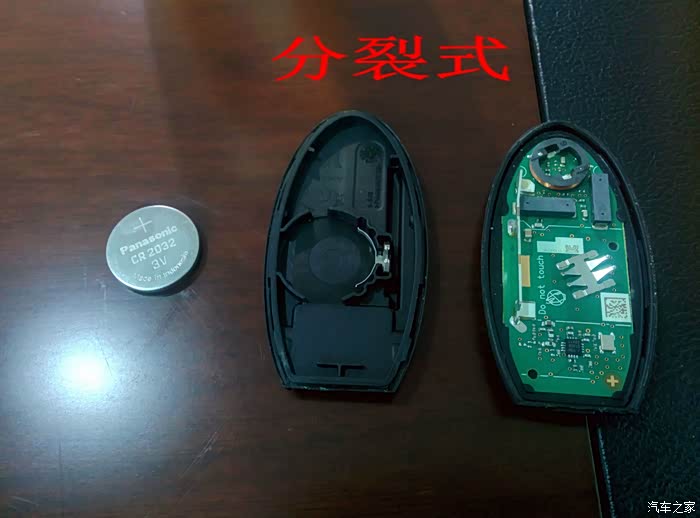

打开就这个样子。

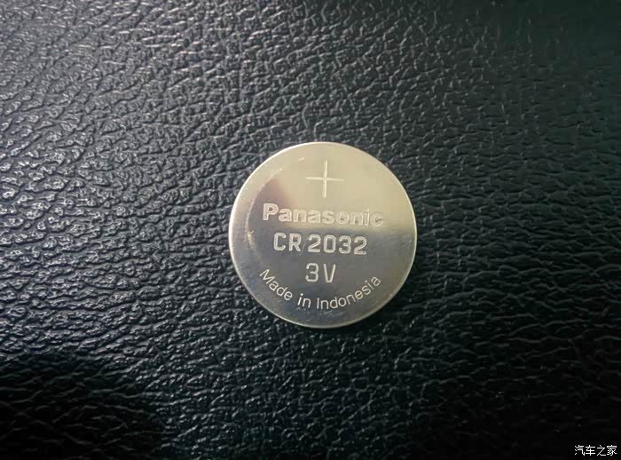

就这个东西,派拉索尼克。

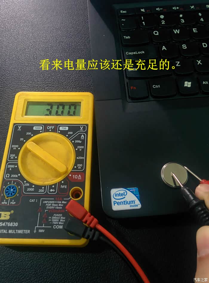

没看出来哪里有缺电的意思。
