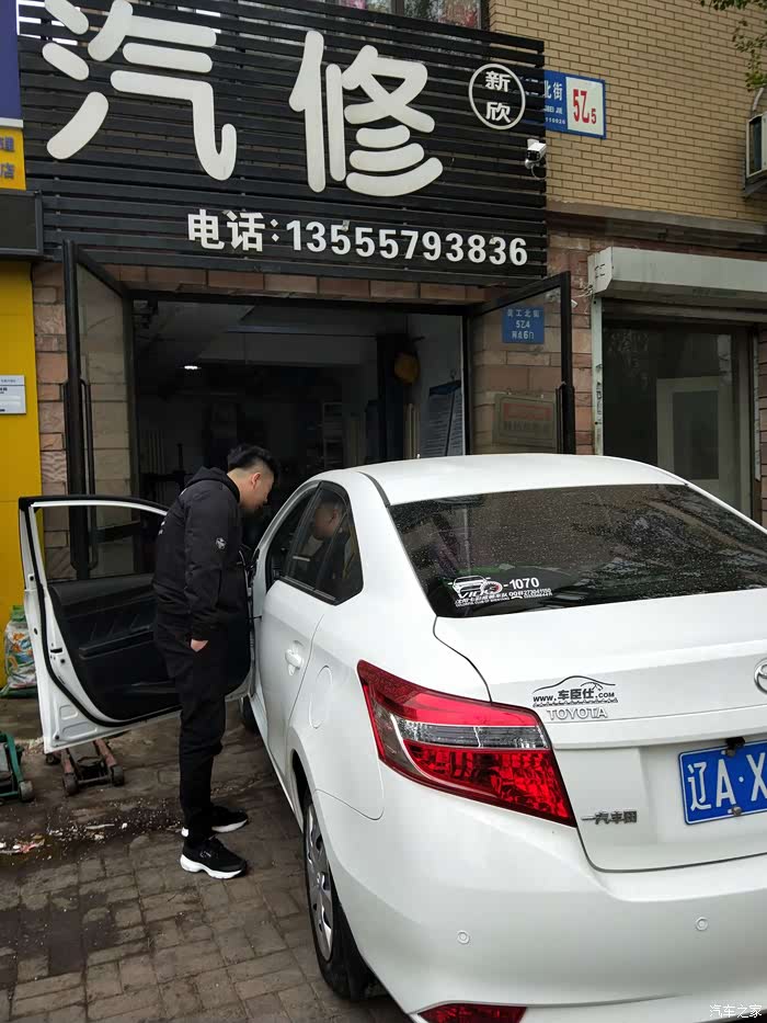

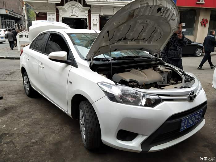

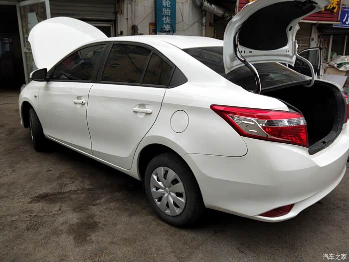

来之前已经打过招呼了,提前预约了,所以到这就开始安装了!首先就得拆……

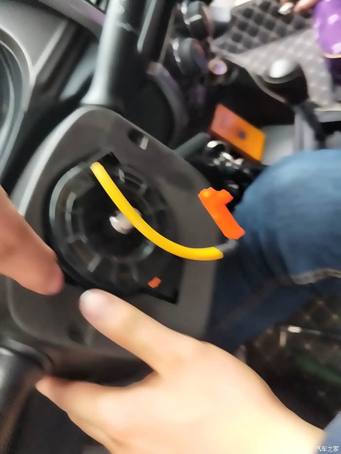

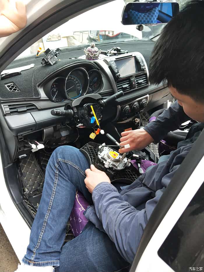

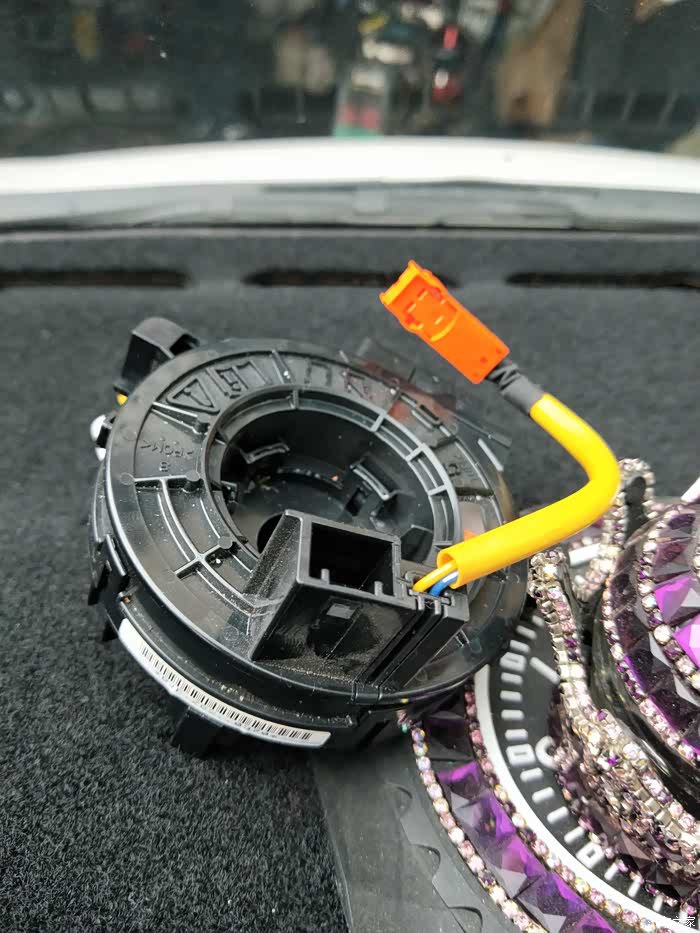

这是拆下来的,气囊游丝!给大家展示一下!

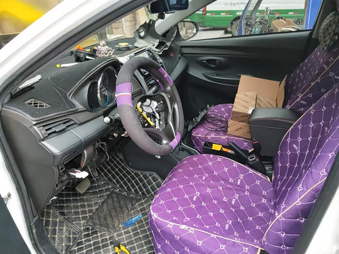

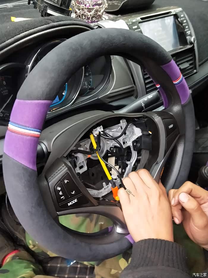

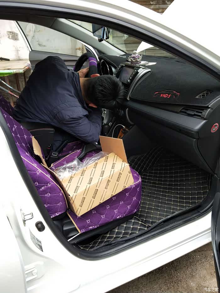

没一会儿的时间,就把方向盘拿下来了。安装师傅的手法虽然很熟练了,但是看着上来就得拆拆拆,心里不由得不舒服啊!

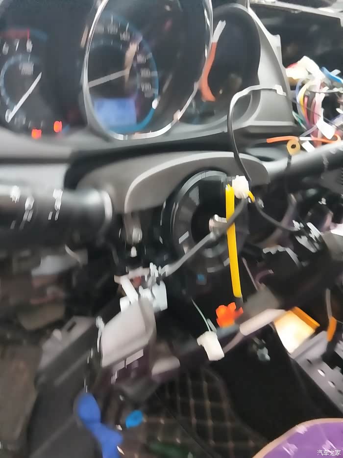

师傅非常认真的在工作,我一直陪在小威的左右。时不时的聊一聊安装完定速巡航的事情,知道的东西多一点,对自己是很有好处的!

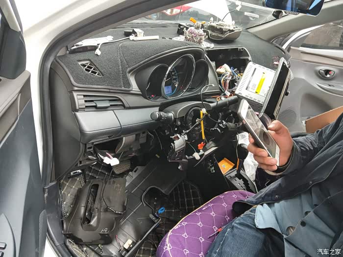

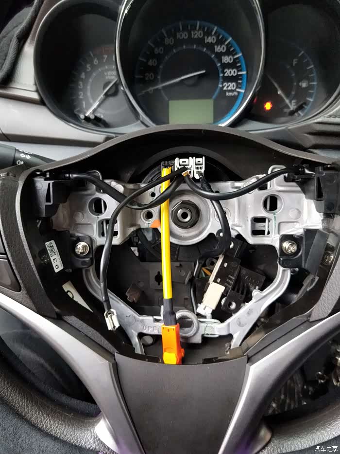

看一下给小威拆的,这漂亮的外观下隐藏的全是线路啊。我真佩服有的车友敢自己安装的。那动手能力不是一般的强啊!主要是线路太多很容易弄错的,拆卸不小心还容易弄坏的!
看下刚来时候的状态,简直是不对比就没有伤害啊!
安装师傅非常的细心,这个活心不细的人根本干不了啊!我看着都挺迷糊!我看过别人的安装过程有人就说师傅给什么,什么线弄坏了。多闹心啊!给我家小威安装的师傅真的挺靠谱的,我很放心啊!

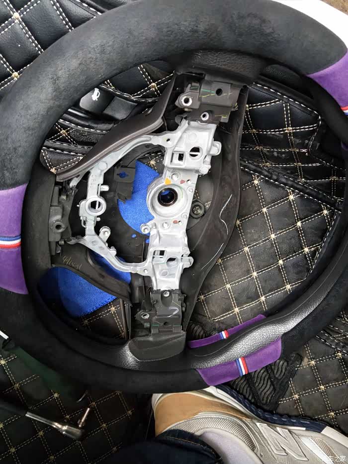

前边忘提到了,在安装定速巡航的时候,也顺便把多功能方向盘安装上了!个人认为安装多功能方向盘,可以保证在行驶中的行车安全,如果在行驶中你需要调节音乐等等一些东西。在手握的方向盘上就能操作了!

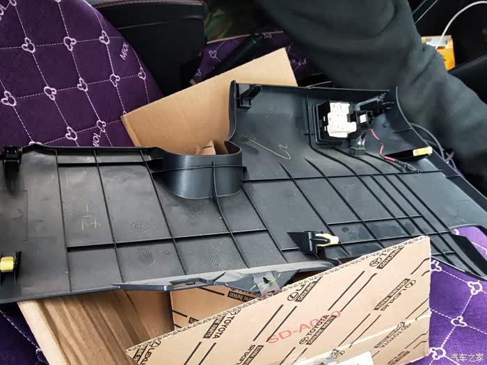

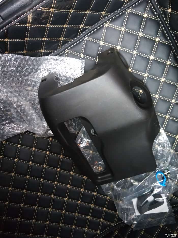

这是拆下来的外壳,这真是如果不安装定速巡航你都不会拆下来,给大家展示一下吧!

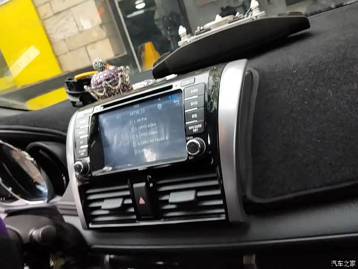

小威的导航很漂亮,操作简单!

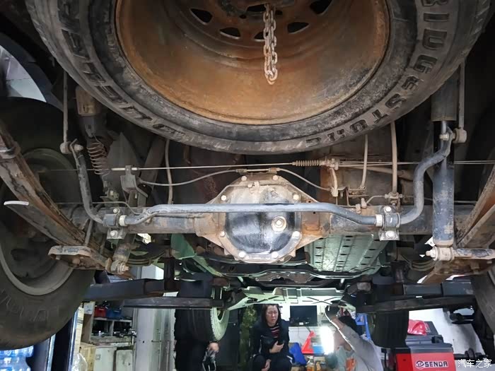

把小威升起来,检查一下底盘线路!
这是要换上去的新气囊游丝!

马上给方向盘扣盖了!

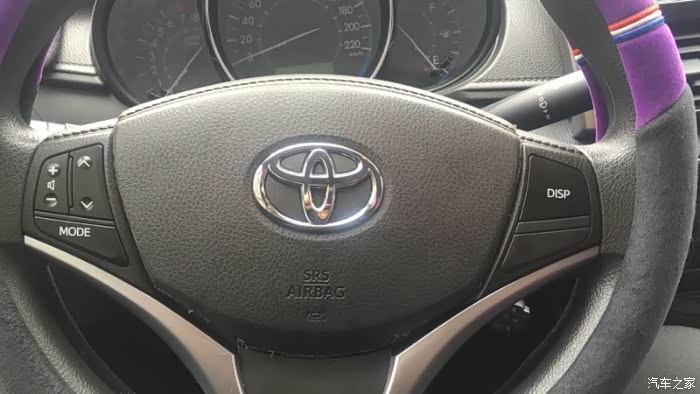

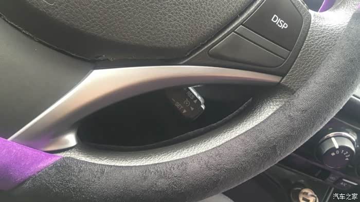

多功能的方向盘看着好漂亮啊,右手边有定速巡航的手柄!
给定速巡航手柄一个特写!

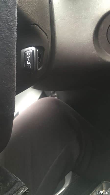

这是定速巡航的开关按钮!
检查前机器舱!
前后都检查一下,安全重要!
