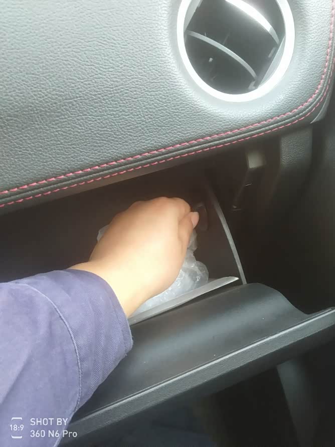

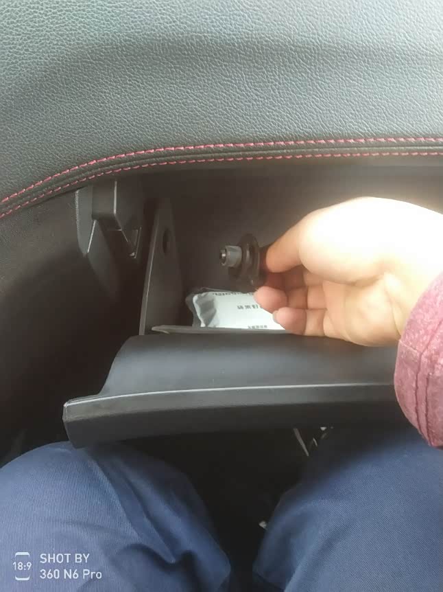

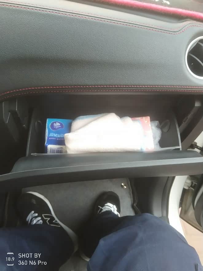

首先把座椅调到最后,打开副驾驶的手套箱,两边分别各有一个旋钮,滤芯就藏这个手套箱后边。

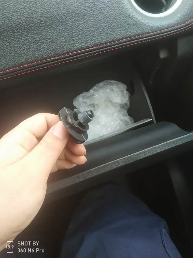

接着分别往顺时针逆时针各一个方向拧松它,然后向外把它拔出来
都拔出来,手套箱就可以拉到在外边,放到自己的腿上

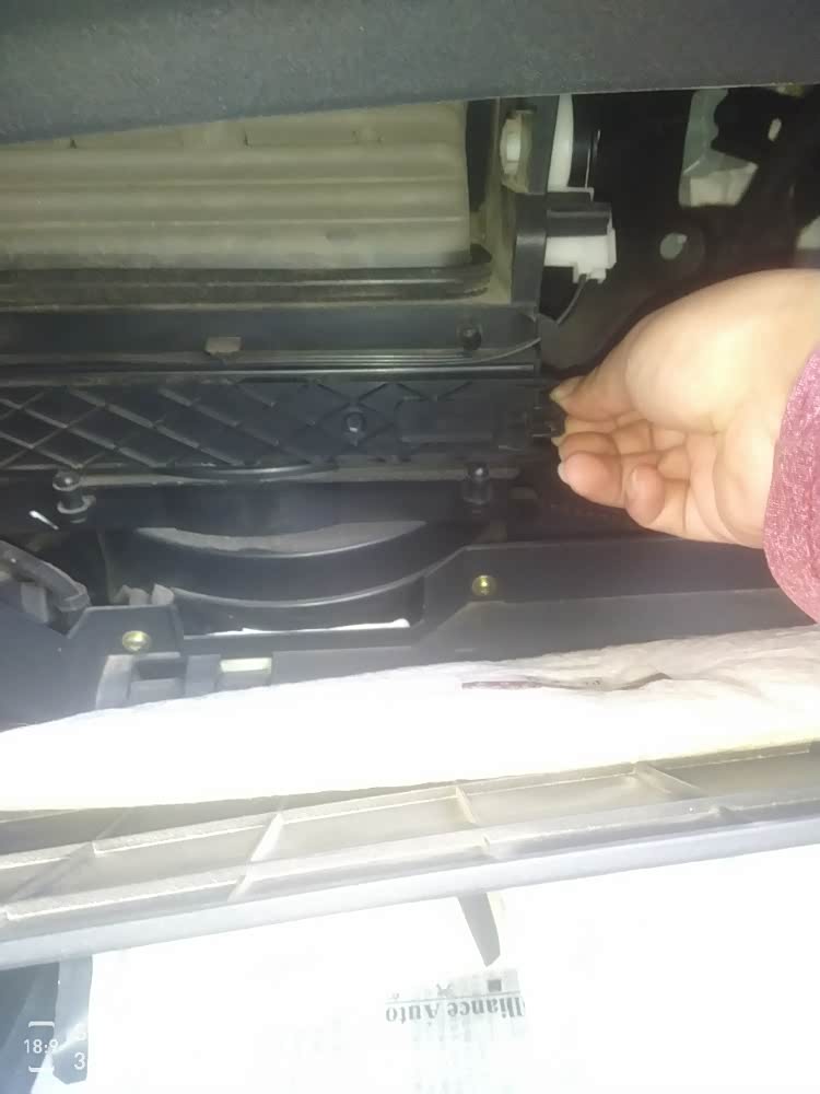

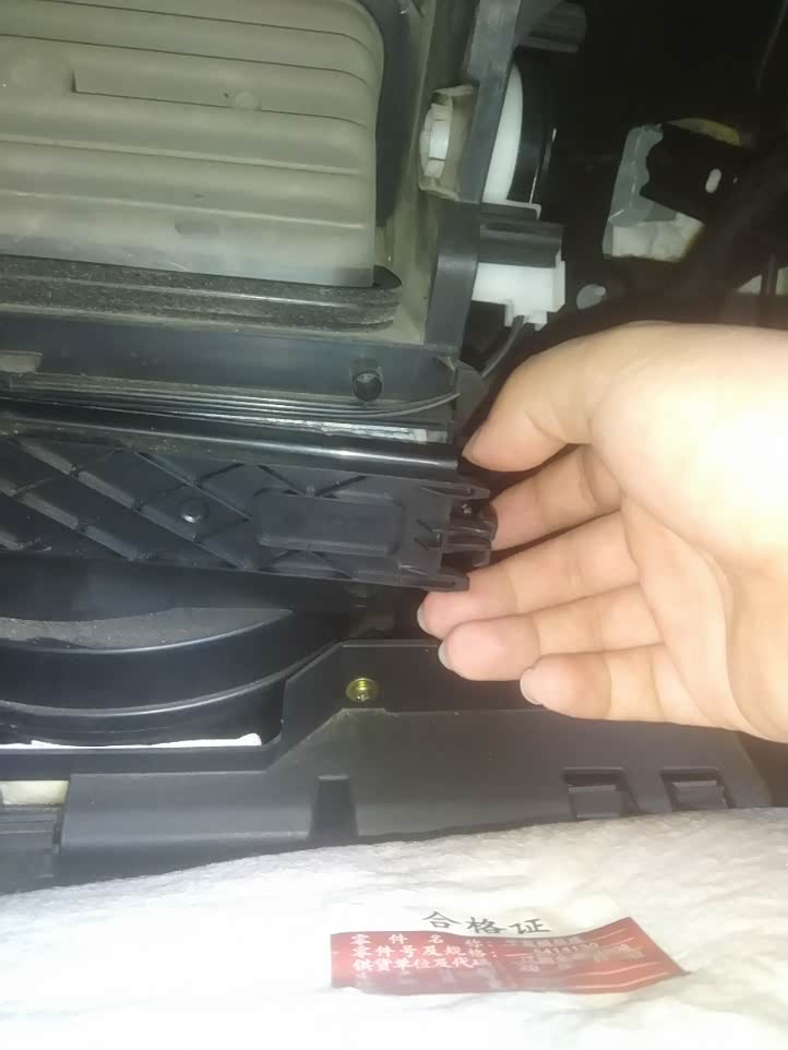

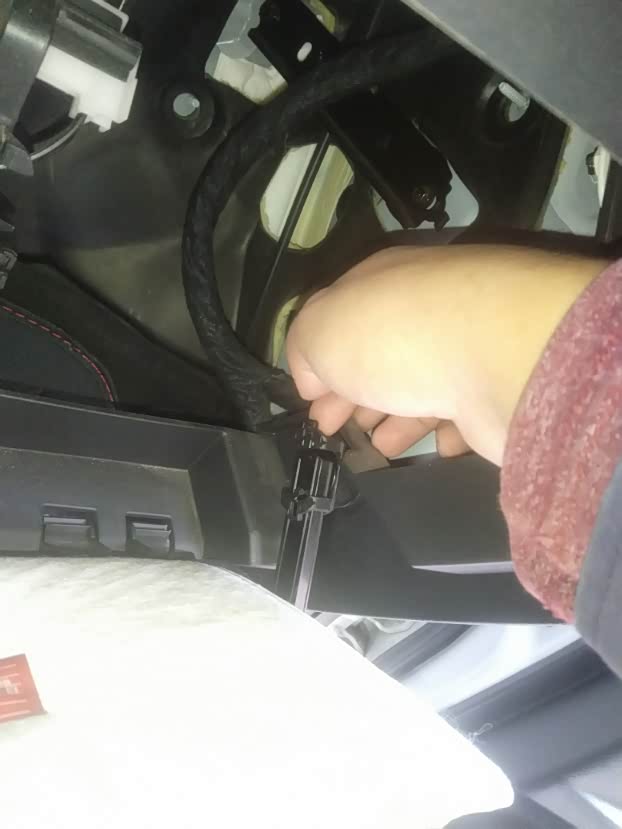

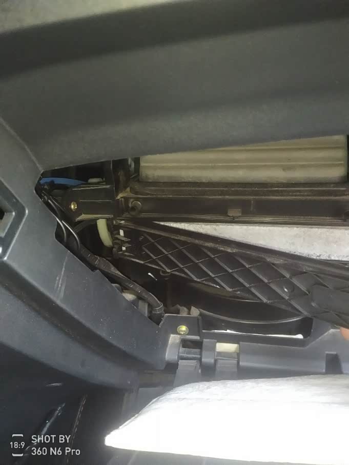

拆下里边的盖板,在我手的地方往中间用力,再向外啦

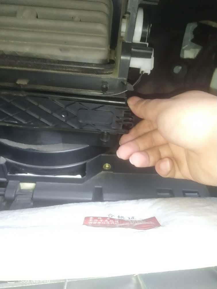

这边下来了,直接往手这边拔就下来了

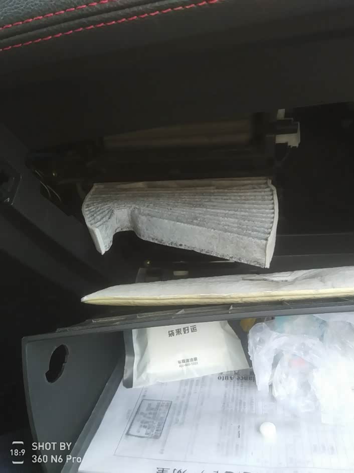

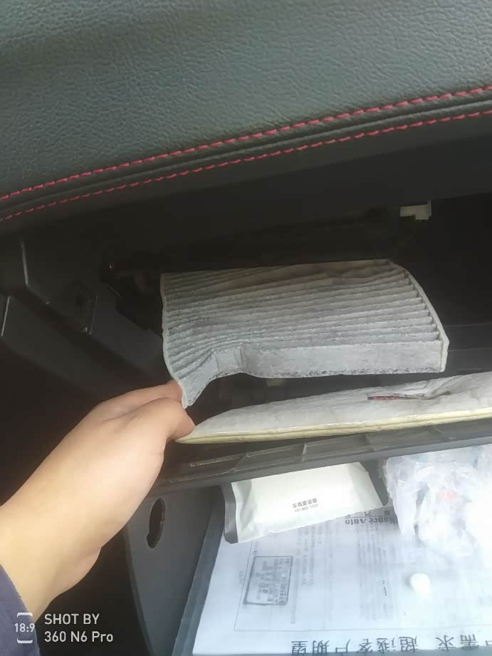

设计问题,没办法只能挤变形了才能拿出来

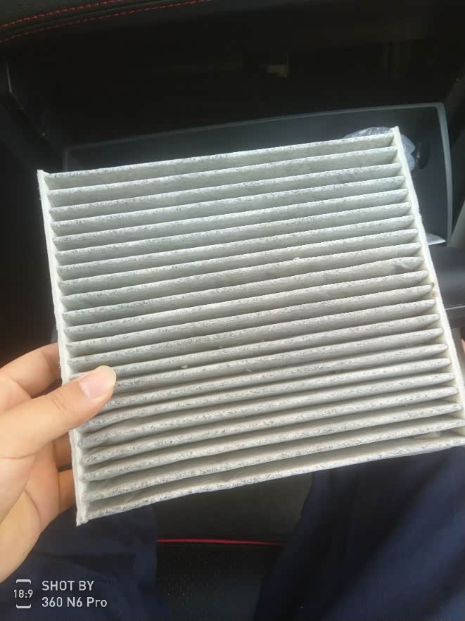

我这个还可以,不算太脏,拿出去清理一下还能用

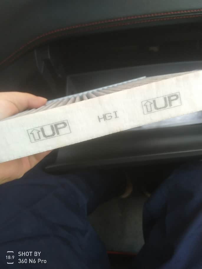

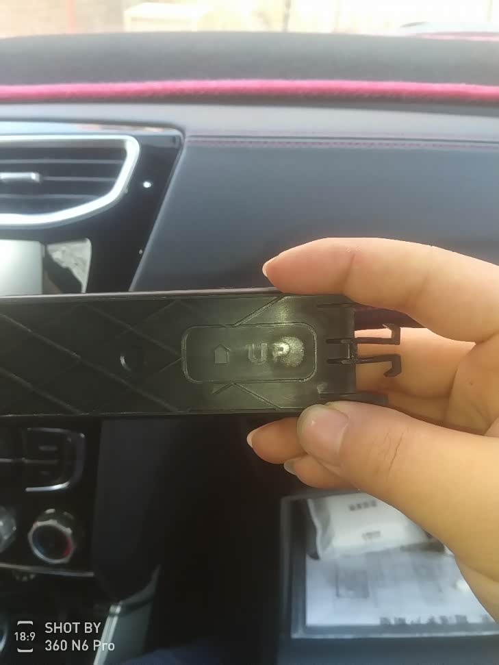

准备安装,注意滤芯正反,箭头要朝上
这里也有指示

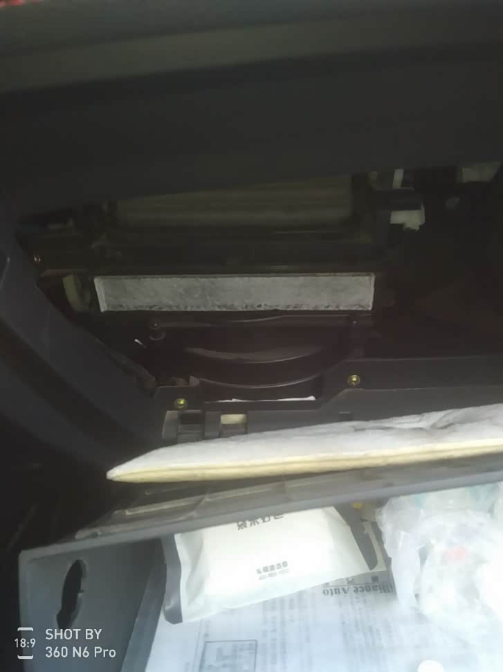

进去吧,还得弄变形了
这边直接插进去
按到两个卡口里边就好了
如果手套箱关不回去用手往外退一下这个塑料头
好了,更换完成!
