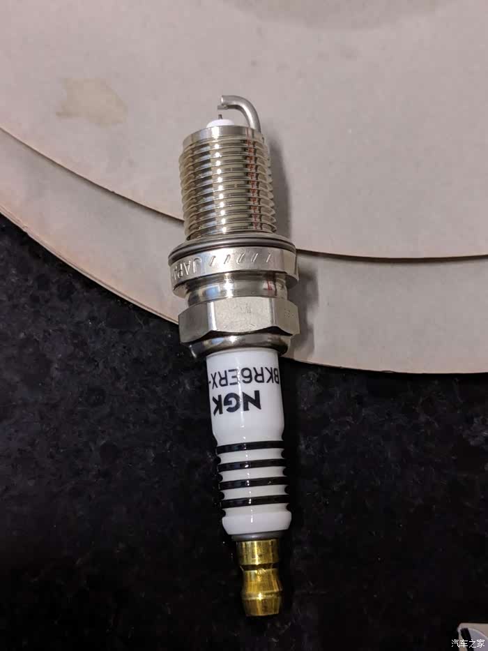

☆☆☆☆☆火花塞

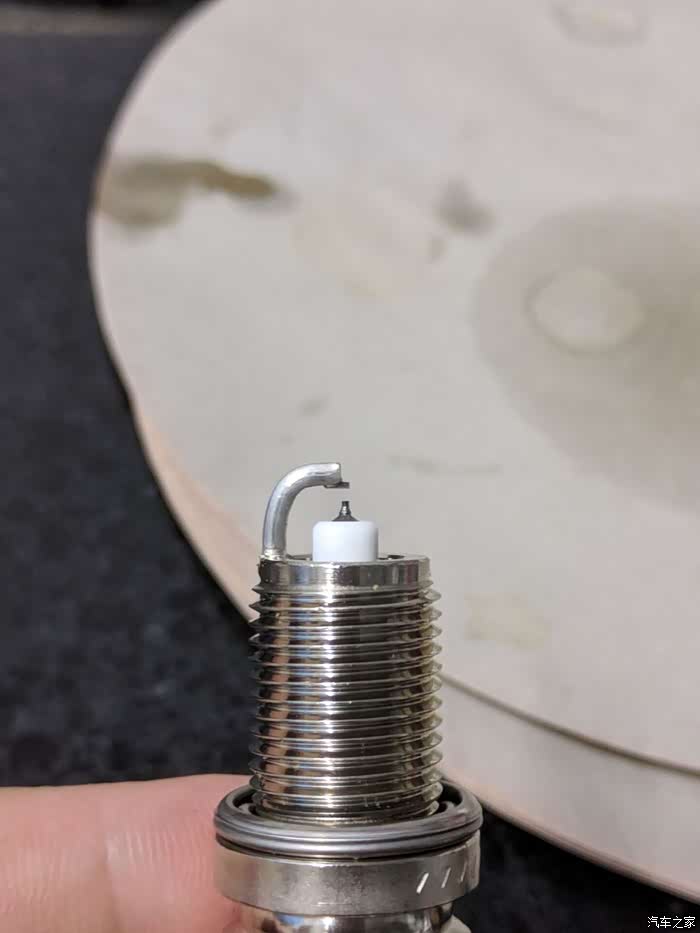

原车的火花塞是单铂金的,寿命也就4万公里。由于是单铂金,所以点火强度肯定一般,达不到理想状态。然后我就去看了下火炬的火花塞,结果发现做工略微感人。然后我就直接上了ngk的顶级民用级火花塞rx系列【我搜了一下,我应该是全网第一个用ngk rx的瑞虎5车主
rx系列目前只在日本本国销售】所以我就天猫里买代购海淘的,网店名:雨彦车品专营店

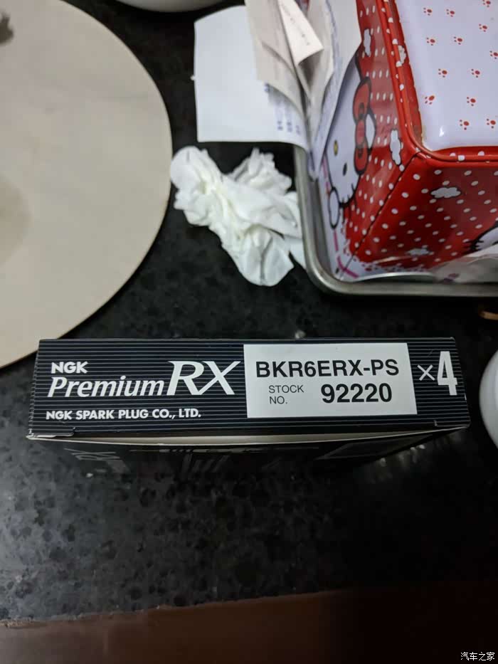

☆☆☆☆☆火花塞
这是外包装,很简洁,小日本还是很注重环保的,火花塞材质为钌金,寿命长达15万公里【
我可以用到换车】
我可以用到换车】
这是具体型号,2.0的虎5完美匹配【1.5t的型号可以问客服】

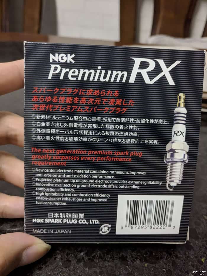

这是具体介绍,幸好有英文
不然真看不懂
不然真看不懂

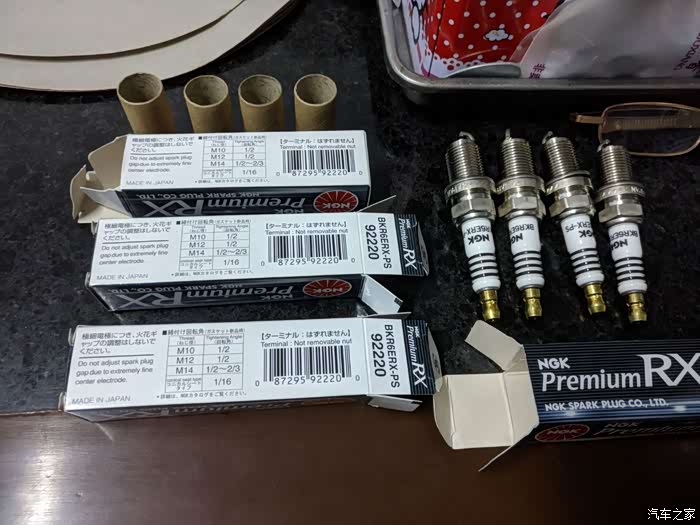

这是火花塞的样子,尾巴上镀了金,为了更长时间抗氧化。做工确实比国产货好。
火花塞侧电极,是和一般火花塞完全不同的设计,具体叫啥我也说不上来
最后再来一张全家福,没有任何多余的东西,环保至上。

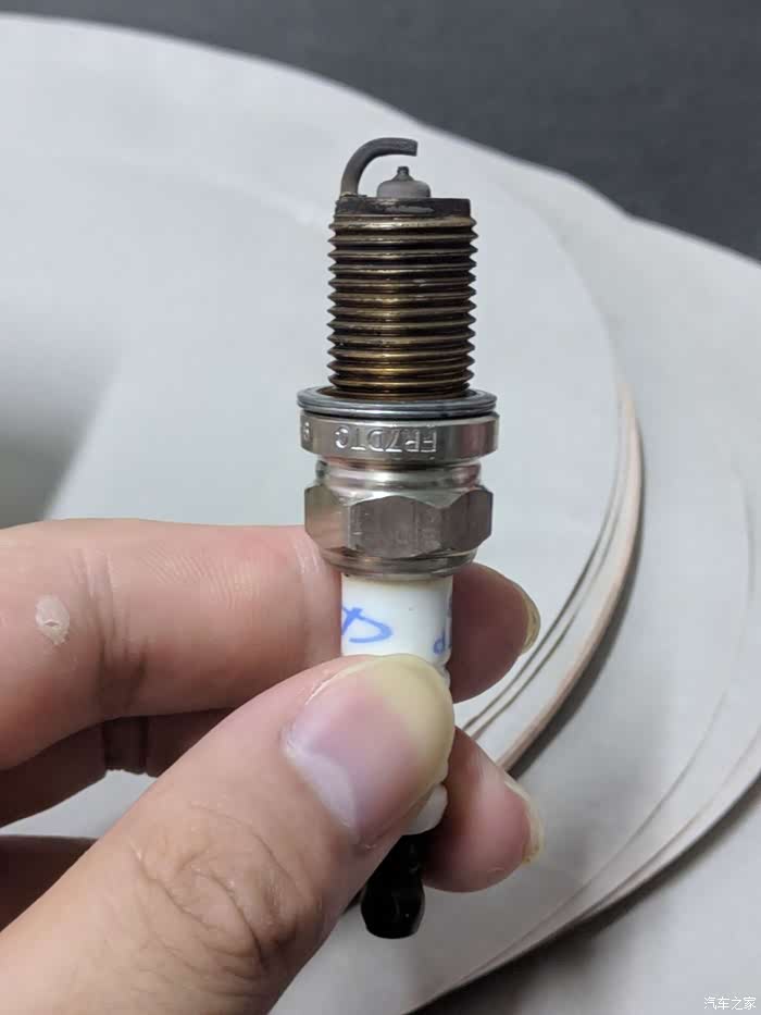

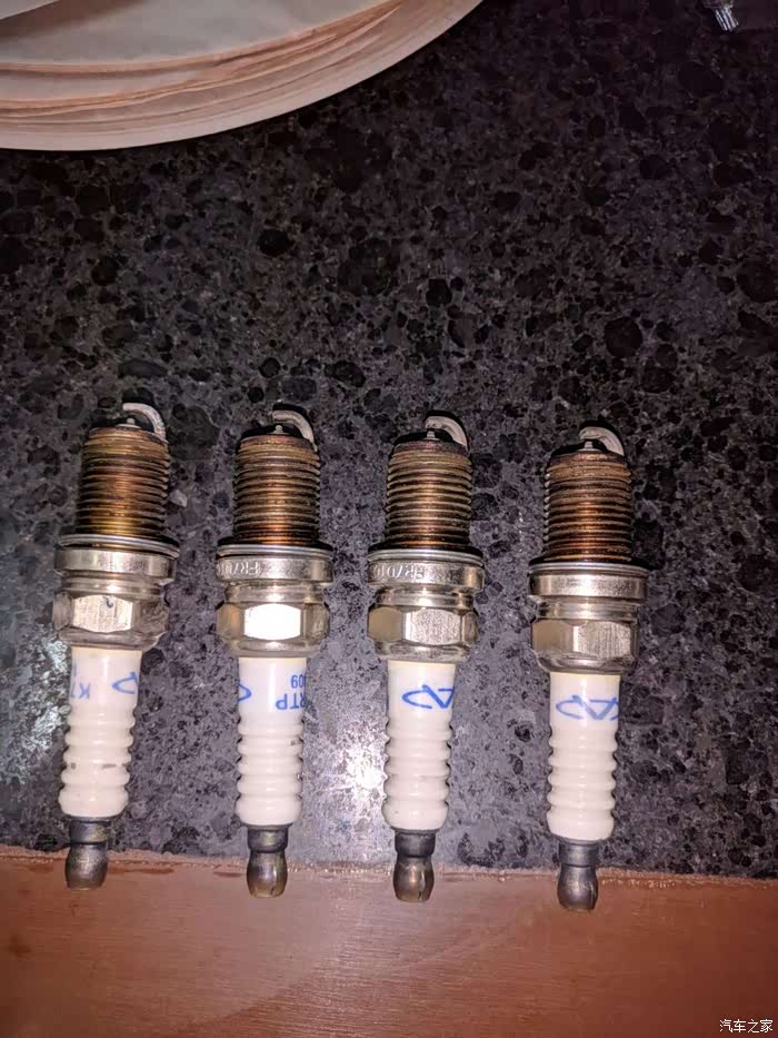

上周末的时候去汽修店换了一下,也就十几分钟时间,很快。图上是换下来的原厂火花塞,2.2万公里,侧电极已经开始发黑了,看来厂家规定的4万寿命差不多。
最靠近电极的螺纹也有略微的磨损了,用还是可以用的,不过对车子好一点,以后出大毛病的概率就小很多。
现在来谈谈使用感受【此感受是建立在安装了点火增强的基础上】:1,发动机声音更加细腻绵密,特别是急加速的时候,声音接近6缸机的感觉。2,震动进一步降低,啥都没装前,方向盘档把抖动明显;装了点火增强,抖动明显减小,但还是略微有;装了火花塞之后,抖动几乎完全消失,手放在挡把上,像没打着火一样。3,相同速度,转速比原来降低150-200转【油耗应该还能继续降低】。4,动力没有改善【毕竟装了点火增强】。

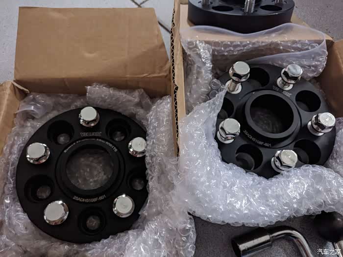

☆☆☆☆☆法兰盘
虎5的前后轮距过窄,特别是后轮,所以看上去屁股瘦高,丑。而且我看了别的车友装了法兰盘,还有过弯侧倾变小,减震变软的好处,所以我觉得非常有必要装。
法兰盘是在(VECTOR轮毂法兰盘工厂店)买的,这家店是我在论坛上看见的,然后一看地址是在宁波,就是我邻市,然后就开车去了一趟,反正近,顺便去宁波玩玩。然后来到工厂,工厂挺大挺正规,老板很人好,陪我逛了逛工厂。然后我发现了好几个国外品牌竟然也在这里代工生产。然后老板说他自己的牌子生产工艺标准和国外品牌一样,因此我就放心的购买了4个(前轮25mm,后轮35mm
强迫症,这样前后轮距都是1580mm了)
这是法兰盘的样子。
自己动手装的,我手残党表示装起来也很简单。

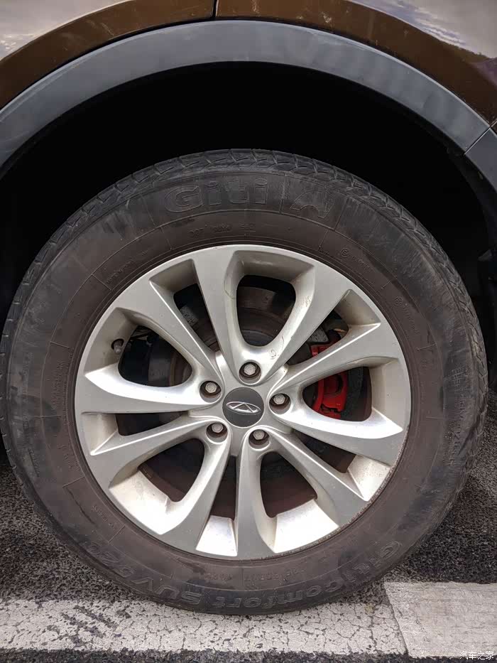

顺便把卡钳喷成了红色,你们懂得,骚的一批。

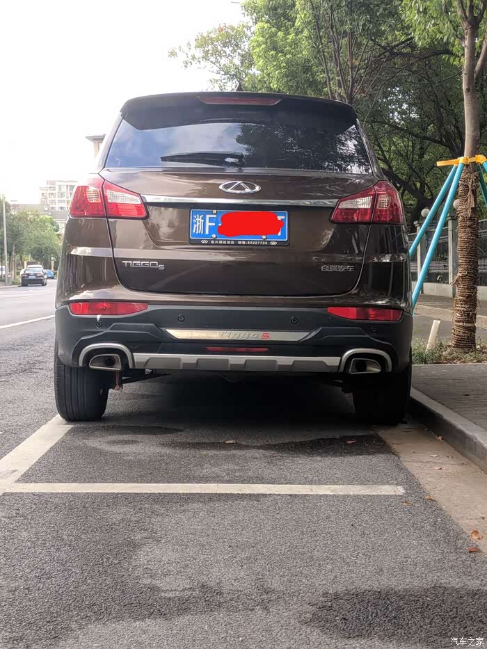

顺便把卡钳喷成了红色,你们懂得,骚的一批。发两张装了法兰盘之后的效果图
说下实际感受:1,装了以后,虎5完全不瘦高了。2,过弯侧倾明显减小。3,减震明显变软(原本我走一条有连续几个比较深的井盖,50码车速,我的凯立德行车记录仪就会录影保护
觉得我发生危险了,装了法兰盘之后,60码过相同路段,记录仪不再录影保护),现在过井盖,减速带这些,悬挂一点都不硬了,很有质感。

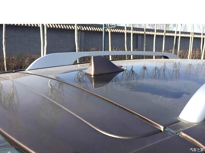

是不是觉得虎5装了法兰盘之后,从屁股看有种宝马x5的感觉。☆☆☆☆☆鲨鱼鳍
安装好以后如图
安装好以后如图
效果:1,更好看了。2,在某些地方停车,比如立体停车位,不会导致天线被折断(虎5的车高+天线高度超过2米
全尺寸suv的高度)

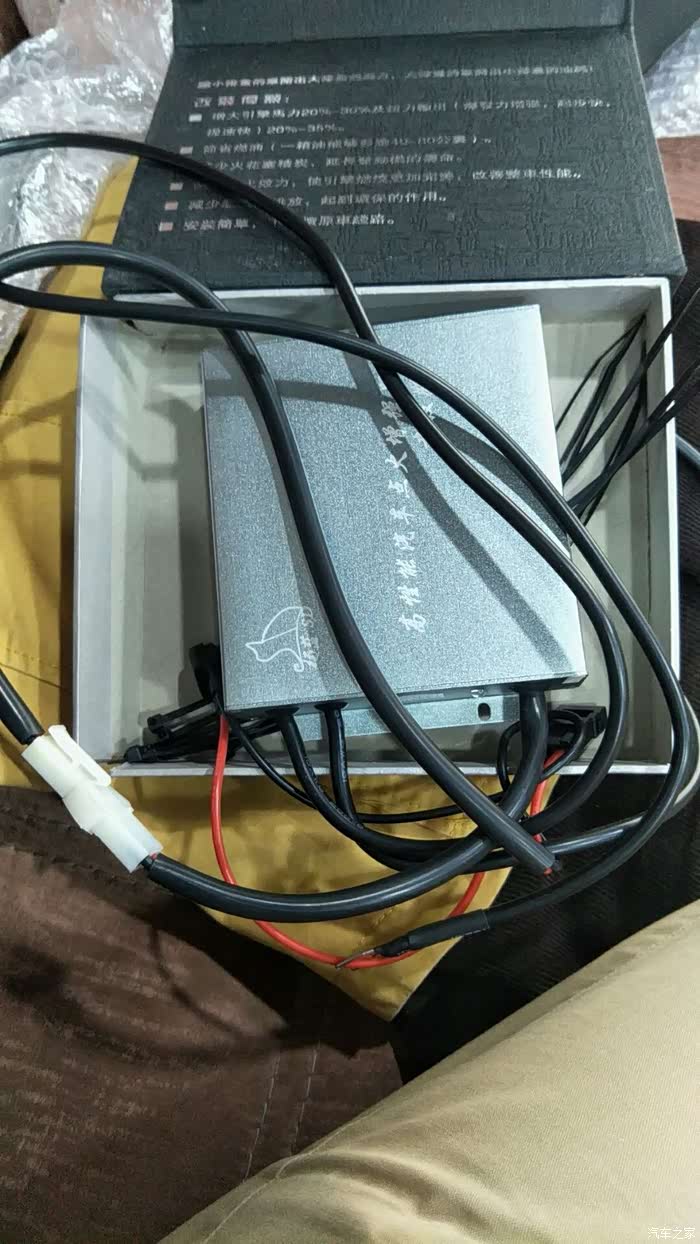

随着年份的增加,感觉车子越来越费油了。然后就想着有什么方法可以在不减少动力的情况下节油。于是论坛里一通的看,百度一堆的查,发现点火增强是比较经济的方案。(很多改装都是无效的,甚至会有副作用,请看2楼列表,可以帮助车友们少走弯路)
点火增强器如图(是无损安装的,不用剪线,安装很方便,真不懂可以问店家,老板人很好,还是咱虎5车友,有问必答,店铺名: SD闪电汽车点火增强器)
到2018.8.1为止,我装了点火增强以后开了两个多星期。有如下效果:1,低扭明显增强,特别是2挡。2,方向盘,离合,油门变轻。3,怠速相当平稳,我手挡挂空挡,热车以后,手放在挡把上,抖动变得很轻微。4,发动机声音变得有质感,急加速声音明显变轻,匀速行驶时候,声音细腻。5,点火一扭钥匙就打着。6,油耗下降了0.2升。
