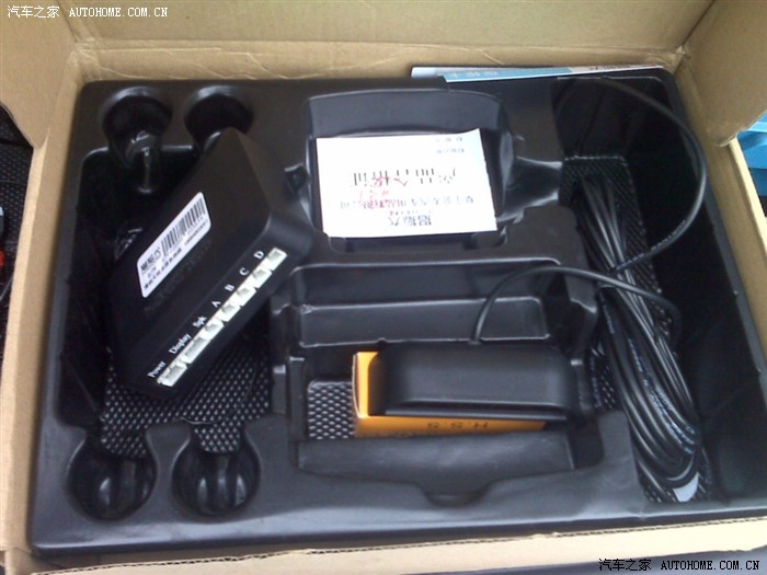

1、淘宝上买的“猎狐犬”倒车雷达

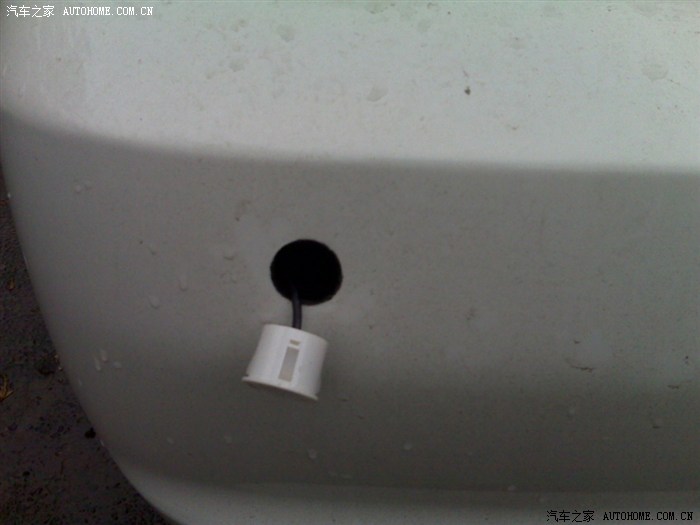

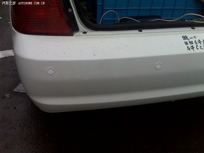

2、第一步确定位置钻孔,自拍了一张钻孔的图片

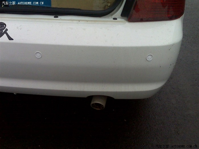

安装好探头的效果左边
右边

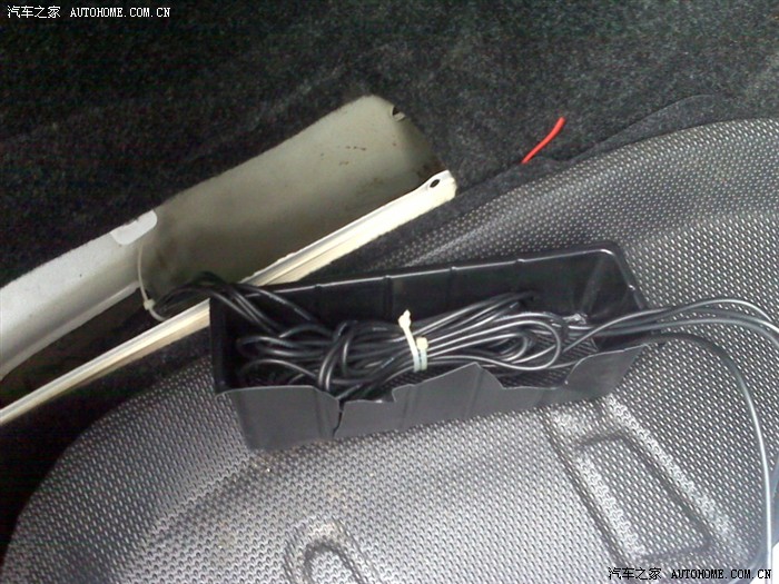

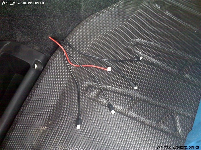

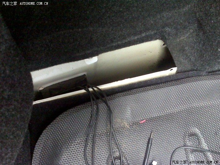

把后背箱里左边的小储物盒拆掉,探头线从这底下就可以穿进后备箱了。
下面有个空正好把长的线想放在里面,只把插头留在外面。

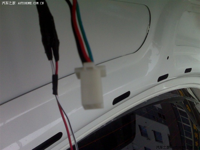

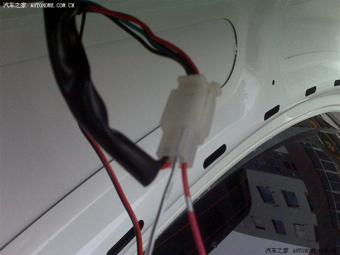

探头的现已经整理完成,现在接主机的电源线,羚羊的倒车灯在右边,但是左边也留了插座,就和后雾灯在一个插座上。

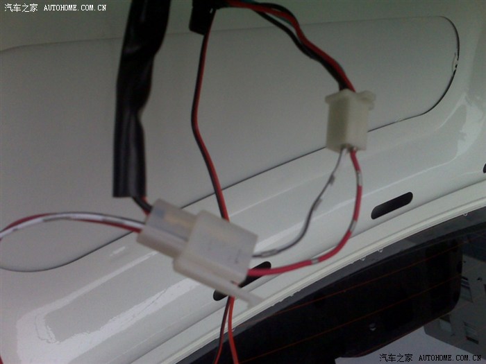

找了两根线正好插在预留的插座上,不过需要小小的改动。

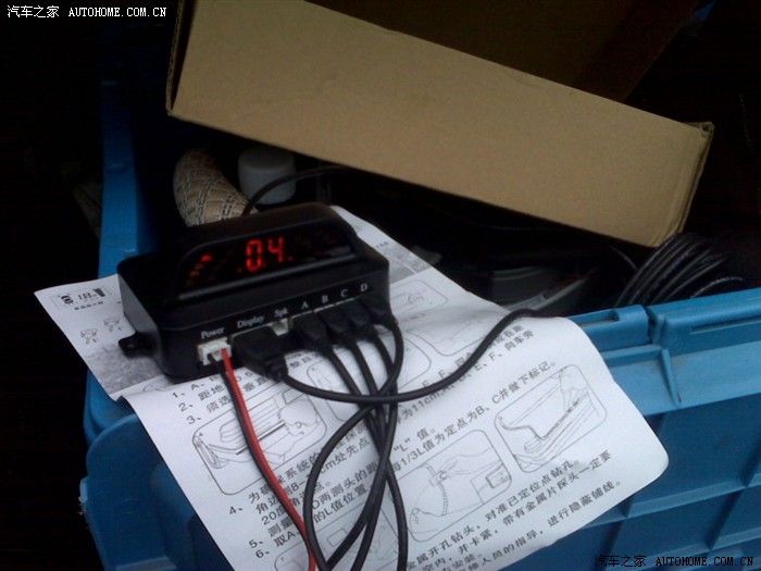

红色和白色就是接得倒车灯电源
红线的就是从倒车灯来的电源线
先试验一下看看好用,哈哈ok!!!!!!!

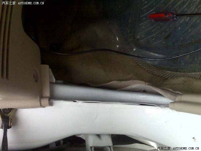

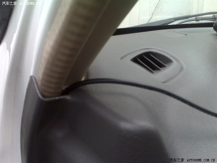

接下来就是把显示器的线从前面穿到后备箱了,这个工作比较耗费时间。
将仪表台的边缘撬开将显示器的线从这里面穿进去。
费了好大劲才穿过来。

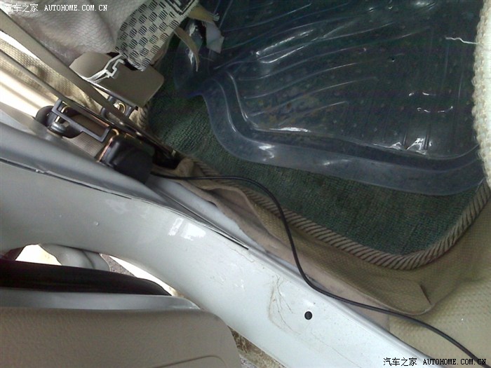

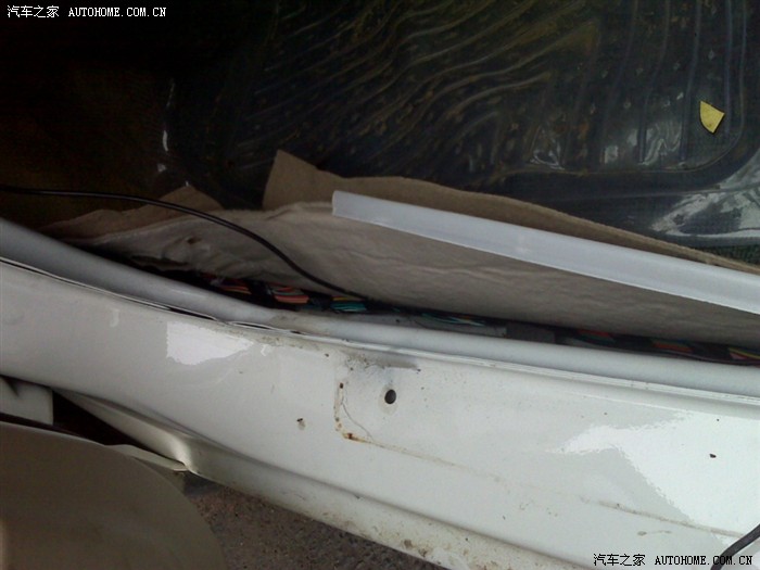

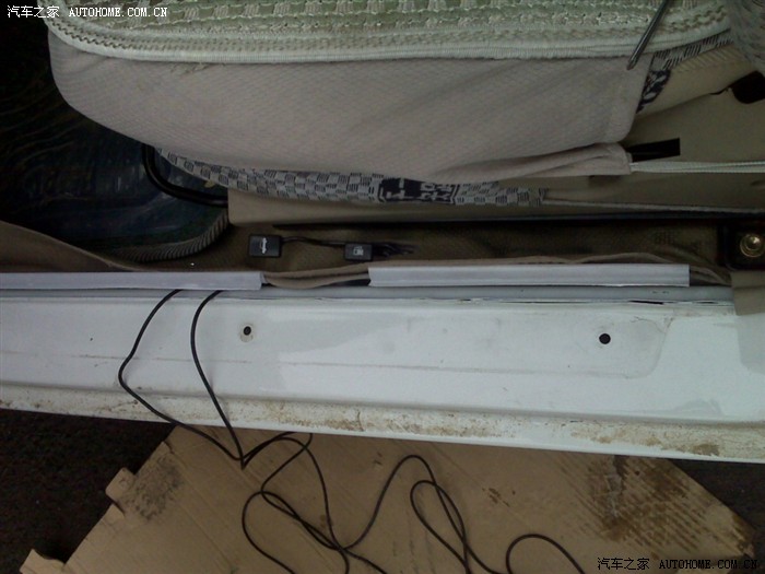

从地毯下面传过去

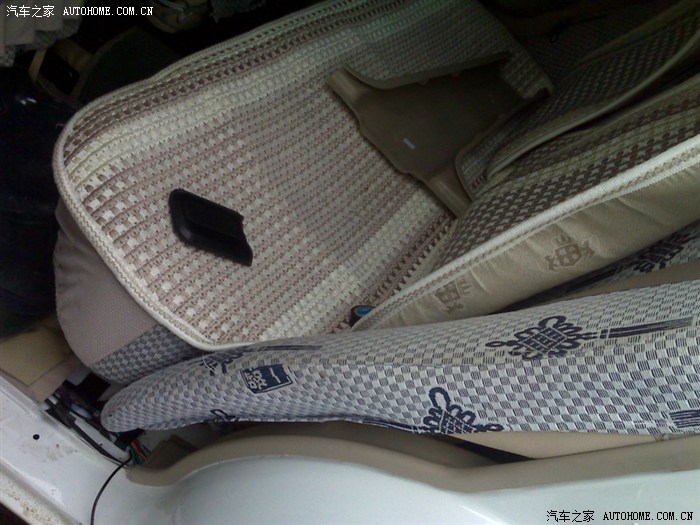

穿到后排座位

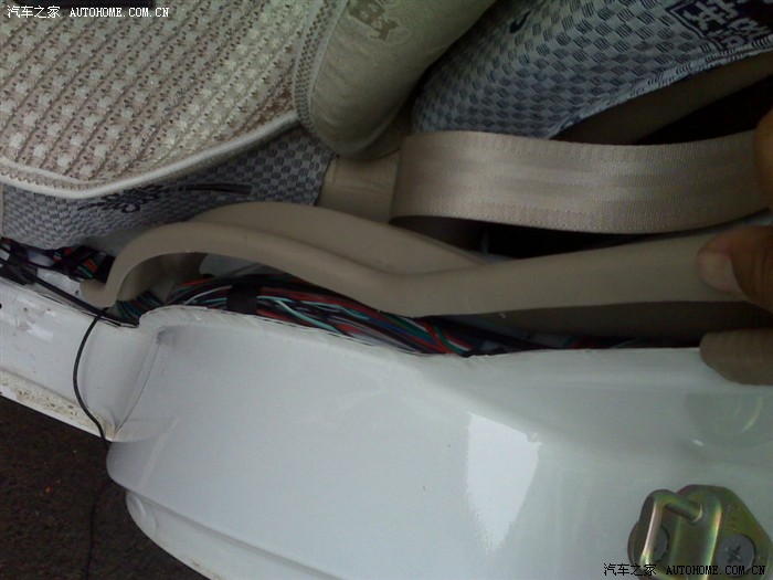

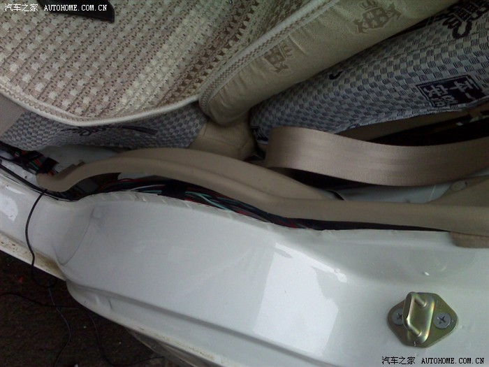

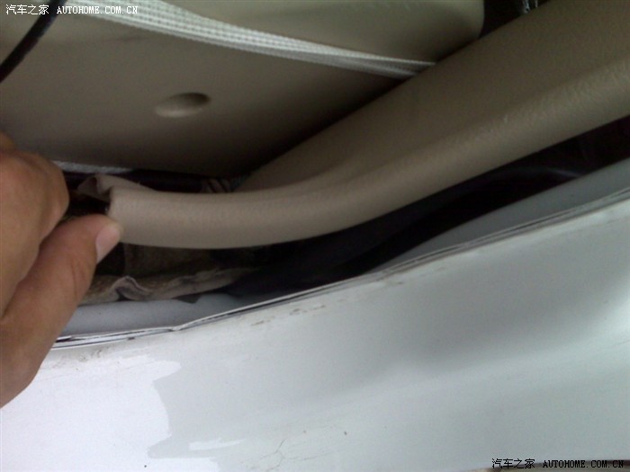

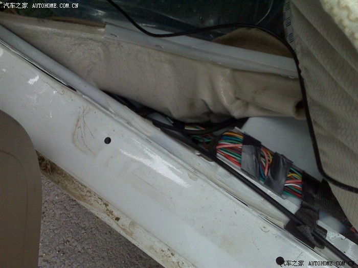

左边的小靠背也要拆掉
这拆掉这个护板,顺着原车的线就能穿到后备箱

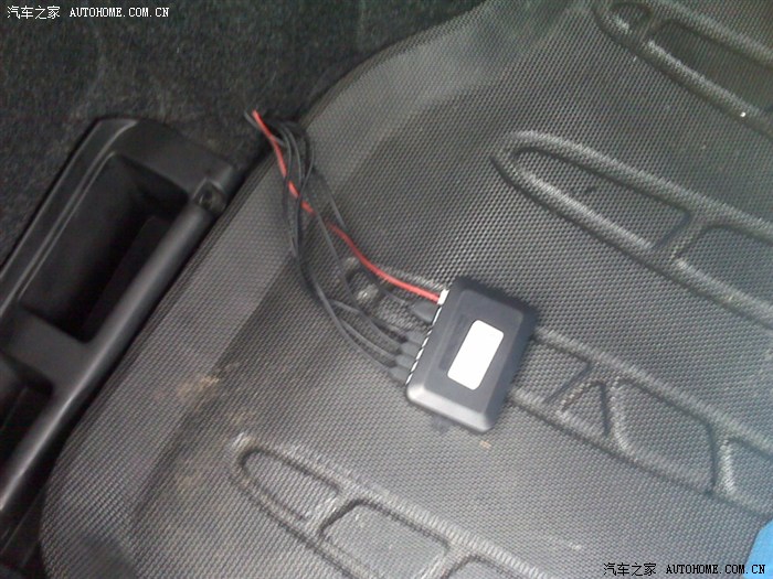

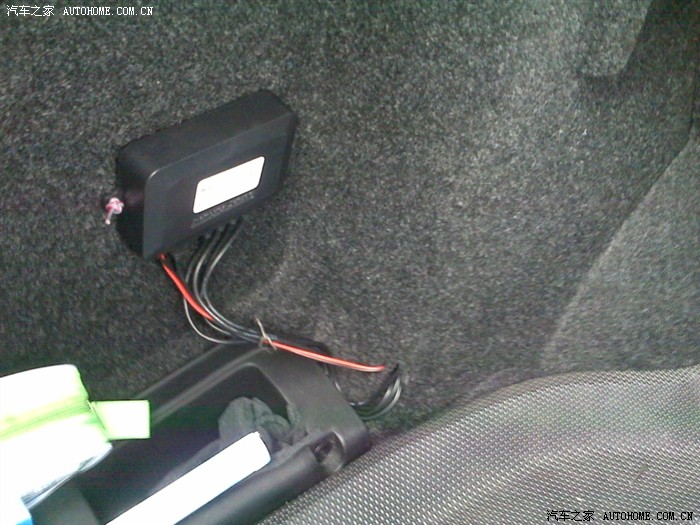

所有的线都接到倒车雷达主机上,固定好主机

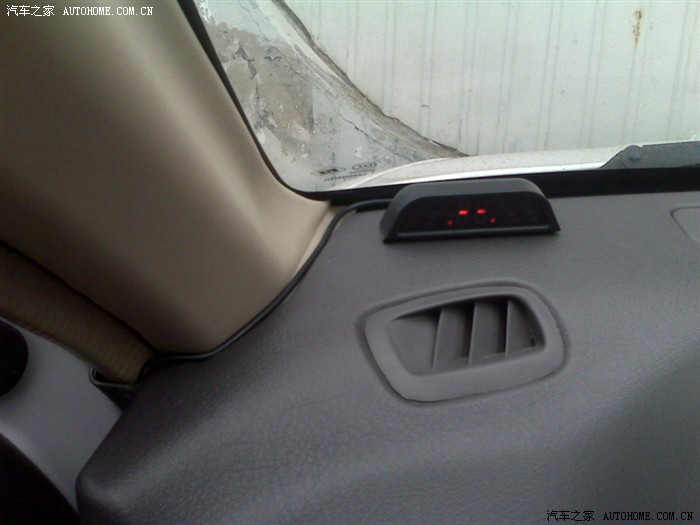

前面显示器的位置

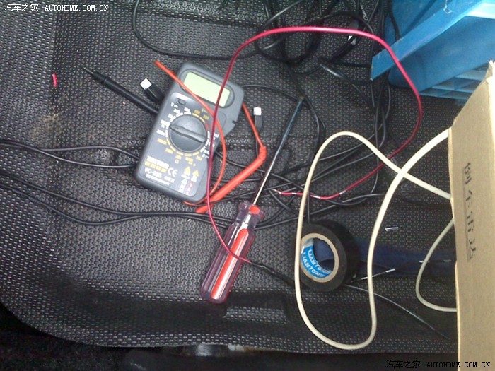

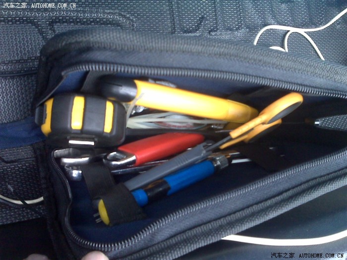

安装时用的工具
