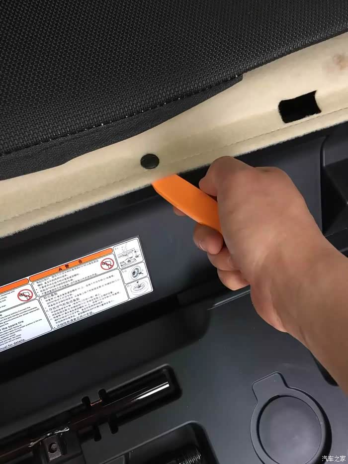

开始撬,共计6个钉子
先拆左手边的小暗箱,用工具撬里面边缘就可以拿起来
暗箱先拿出来
拿出来后就是这样滴

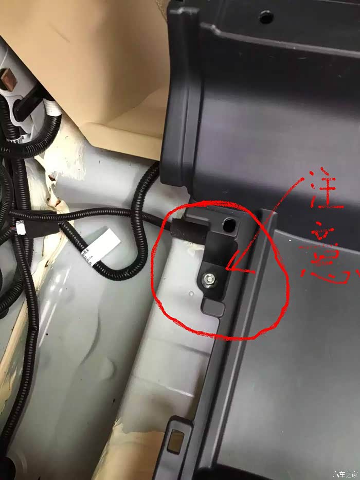

这时一定要注意这个螺丝哈,一定要拧下来,不知道的人后果很严重(哈哈哈......)

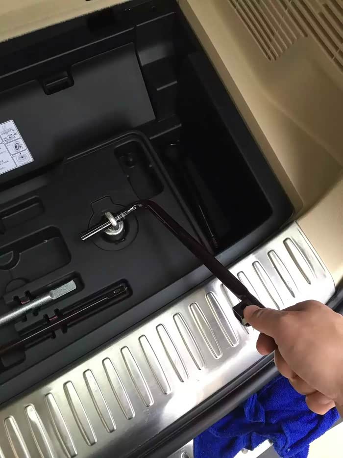

放下备胎(也可以不放)我是这么干的。
拿出整体工具箱放一边
备胎放下了

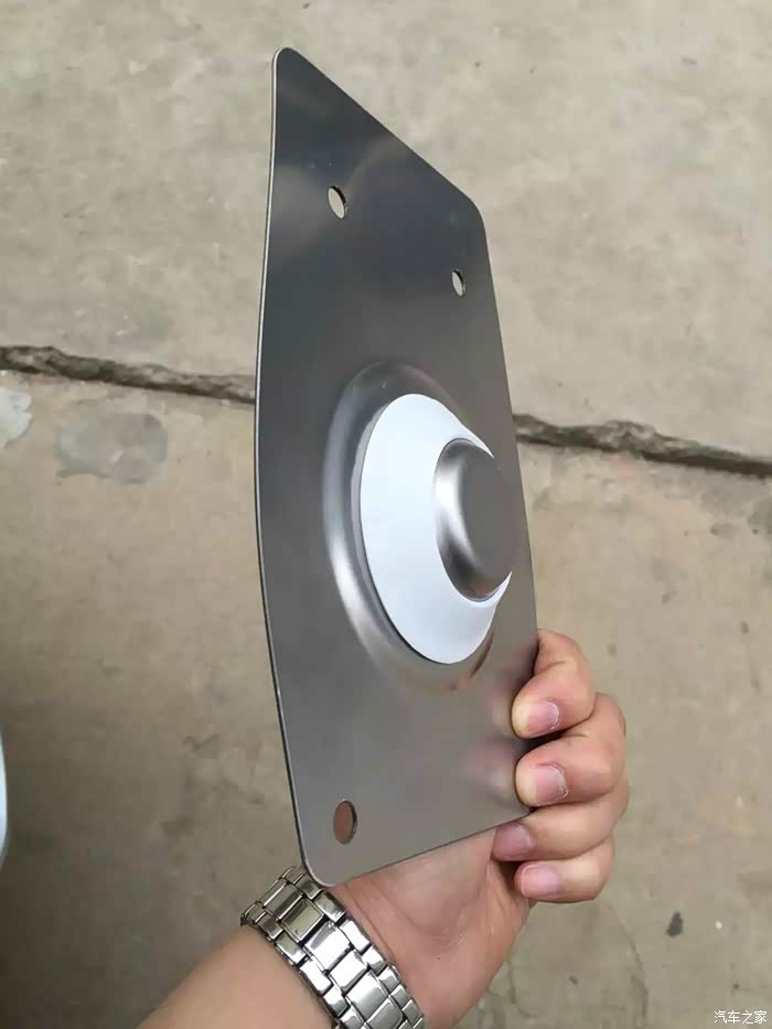

质量杠杠滴(正面)
魔宝上买的防盗板(侧面)
不锈钢一次成型
不锈钢一次成型

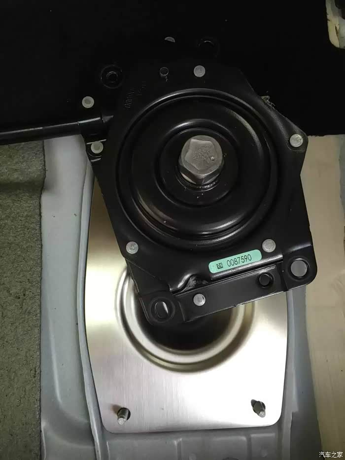

质量杠杠滴(反面)
放入不锈钢板
在把黑色的块块放在钢板上面
拧回螺丝-----大功告成
