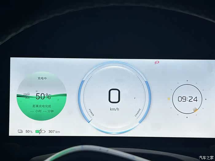

原来小蚂蚁的充电桩没有拆除,让大家公用了,我的埃安私桩因为使用麻烦,基本上就我一辆车使用,当然因为停车问题,奇瑞的充电桩也偶尔使用。两个桩在使用的时候,都出现了同一个问题----第一个小时充电太慢!虽然功率基本维持在7KW.
以今天早上为例子:
9:24开始充,续航307公里,电池显示51%;
9:43,续航312公里,电池显示51%;
9:54,续航315公里,电池显示52%。
半个小时,续航仅增加了8公里。
10:02,续航317公里,电池显示52%;
10:28,续航335公里,电池显示55%。
慢充一小时4分钟,续航共增加28公里。

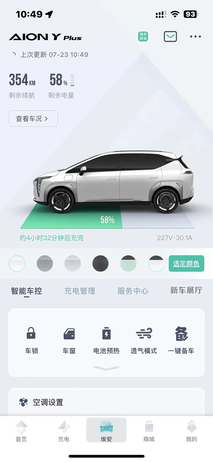

10:33,续航340公里,电池显示56%,这个时候基本上达到了7KW的真实速度。
10:49,续航354公里,电池显示58%,16分钟增加续航14公里,正常速度。
