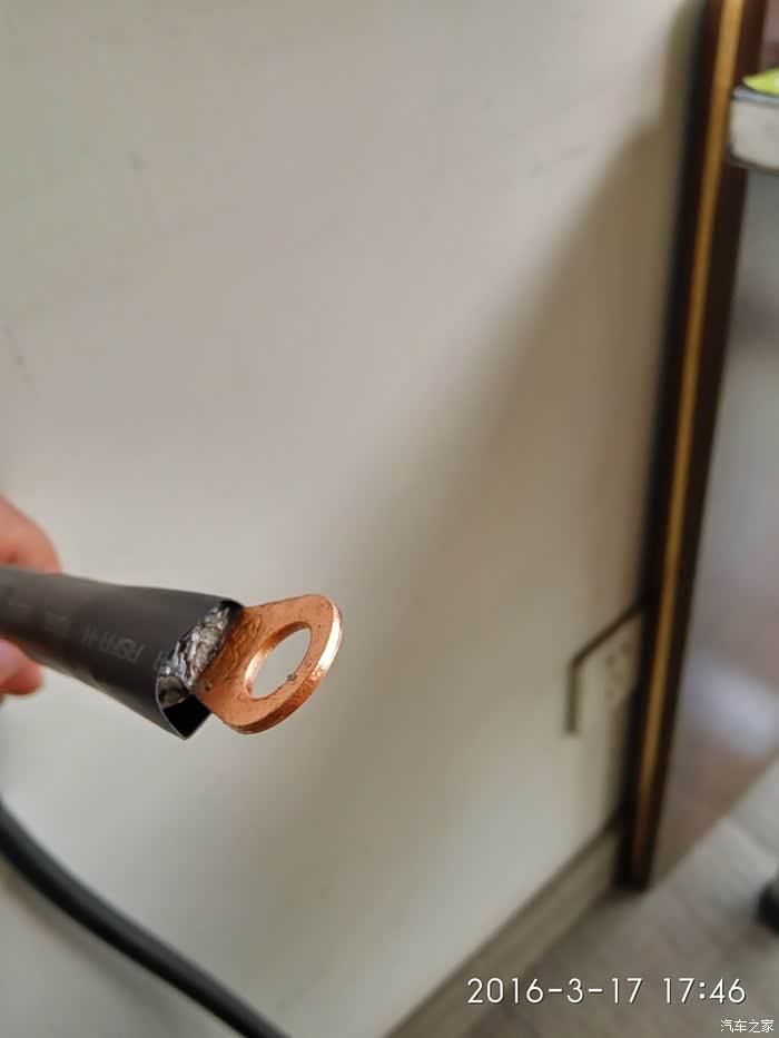

逆变器是先就买好了的,3kW的正弦波,太大了,个子也大,功率也太。其实1500w足够了。功率大倒是好事,但体积莽了。本来座位底下就能安装的,这下就非要抢后备箱的宝贵位置了。在车上为了操作方便,适当的进行了改装,引出电源线(火线加了空开),车前后各装一个电源插座,也为了控制逆变器,开关线也引出到扶手箱处控制,所有线头都做了烫锡处理。???

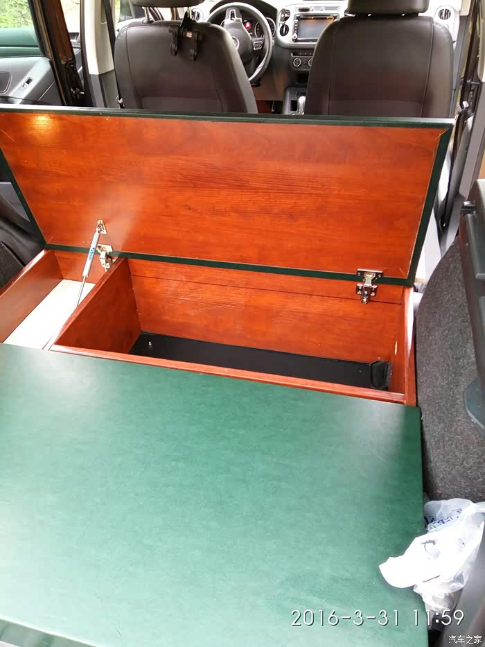

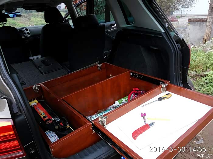

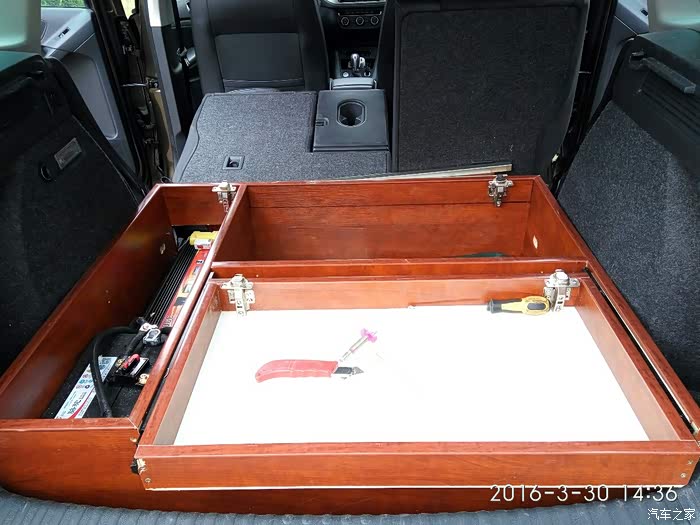

为什么不加主付电瓶隔离器?这是因为原车电瓶本来就小,加装的电瓶也不大,驻车时单个电瓶根本不能带动大电器,且电量也少。并联成组145AH还有145X12x0.9x0.8=1.25度的电能用。就是这样带动电炒锅、电磁炉也要启动车才行,不然带不动。说到这里,再啰嗦几句,前面说过煮饭、烧水、炖肉可在行车途中利用发电机解决,但驻车时大电器也还必须作车使用,况且准备好了,炒个菜,煮个汤(水在行车时己烧开了的)也就最多十几分钟,虽然并联了有1.25度电,用用小电器无所谓,但超过1KW还是必须作车,千W下可不作车,但时间也不能太长,烧壶水还是没问题的。??这是途观原车后备箱?拿掉备胎,原车储物格,加上定身而做的木箱。原车后备箱也很平,但后座放倒后头枕处比后备箱高与之连接处成个小斜面,为了储物,床平等综合考虑,后备箱升至与后排座椅放倒后头枕处等高,升高后,箱子容积也增大了,为此,我把后备箱分成几个储物区。根据实际,后备箱的尺寸:宽1000X深840X高295。左边210宽拿来放逆变器和电瓶,靠里面的格子内空740X410X295用来放置被褥之类,外面箱子与里面的等大,是做为厨具,灶具,锅碗盆瓢的收纳区,大家在日常生活中都知道,箱子太深取拿东西些不方便,正好我就把它设计成一个抽屉盒,放电磁炉和菜板以及刀具。???????抽拉出来后还是个小操作台,贴上超纤皮,顿时高、大、上了,有木有,自认还是有了。

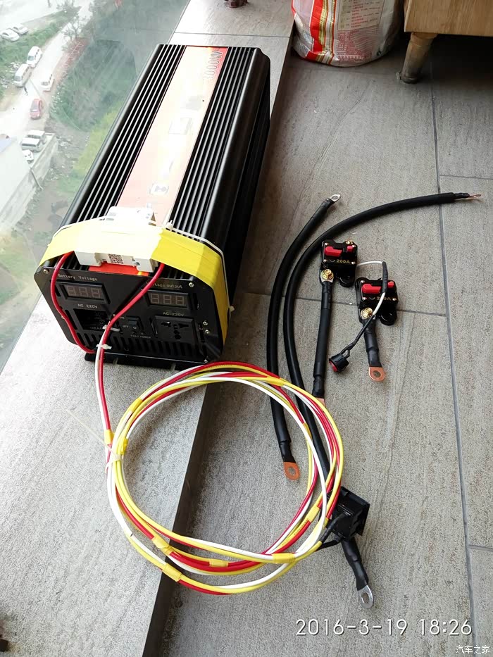

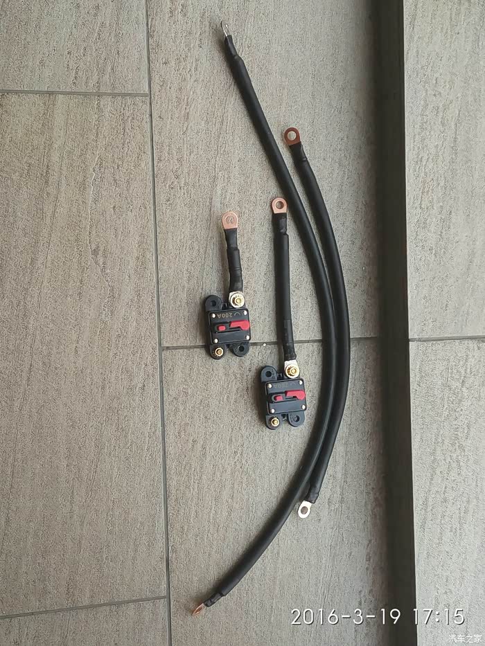

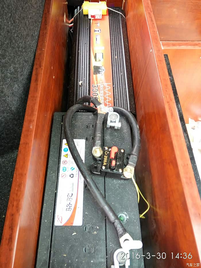

首先在我车上同电瓶连接试了下,加装的电瓶为85AH普通铅酸电瓶。连接方式:同原车60AH并联组成145AH的电池组,两个电瓶的正极出线都加装了200A的可恢复保险(tb买的不知可靠不),其实最好是后备箱用空开,机仓用熔断式保险(因机仓温度高,空开易误动作)更可靠。

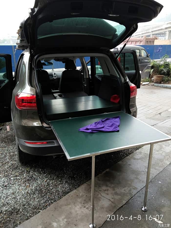

床板当桌面,后面不锈钢脚支撑。前面销子插入,稳当得很哟。
平时用车就把板子放在后面,也不影响后备箱装物。

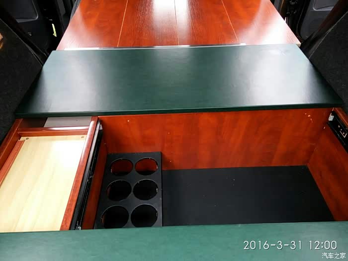

后备箱后面这块是个抽面,拉出来下面就是个储物箱,本车是作为厨柜使用的,作料就放在圆孔里,不板不跳的,安逸。其他地方可放锅碗这些,左边是用板子把电瓶遮住的,上面也可放些小东西。
来出来就是个小的操作台。
面子也可打开的哟,床车空间小,位置要精打细算。放个电磁炉,菜板,刀具这些还是可以滴。
不拉出来也可打开。
前面这块板下面就是个放被褥衣服的了。

电瓶、逆变器的位置。

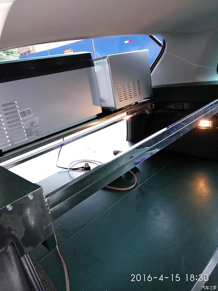

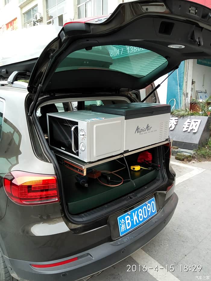

当然冰箱、微波炉是少不了的。这块搁板是可以向外抽动的。左边是微波炉,右边就是车载压缩机冰箱了。有了这二样神器,穷游吃饭就变轻松了
补发三张逆变器做线图
利用原车遮物板处做了个伸缩板,正好放冰箱、微波炉。这是板子伸出车外时车内图片
这是搁物板伸出车外时情景。
