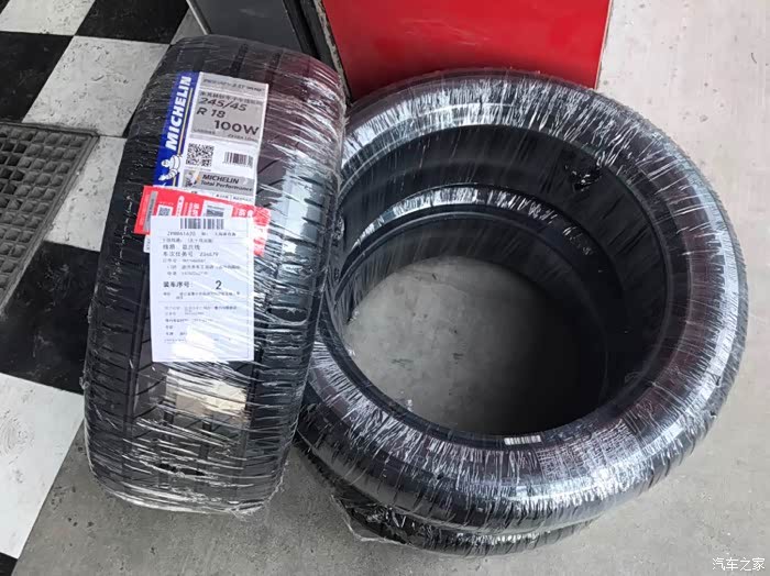

  轮胎是途虎养车网买的,4条总共4400,虽然本地实体店基本也是这个价格,但因为途虎有轮胎险,一年内,只要鼓包、爆胎都可以赔付原价的80%,这样一来,就等于给我们消费者吃了一颗定心丸,顺便可以体会一下途虎工厂店的技术服务!当天晚上11点多下的订单,已经属于深夜了,居然还有客服打电话前来确认订单,很是敬业,然后第二天早上发货,中午就到店,神速!而且如果轮胎到店,你临时想取消订单,不想要了,你不用付任何一分钱,厂家直接负责运回!不是我帮途虎做广告,而是这样的用户体验,不正是我们消费者所追求的么?
  安装完成后,把4条马牌MC5寄给车友,开始仔细的体会米其林3st,说说对比的感受吧:

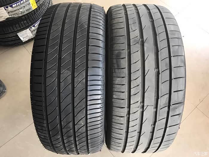

  静音性:比MC5好很多,市区正常铺装路面,比如水泥路和一般性的柏油路,还真的听不到胎噪,只能感觉轮胎在滚动和弹跳,但如果太差的路面,胎噪肯定会有,毕竟18寸的轮胎245的宽度,想要彻底消除胎噪,那是不可能的,另外一点就是开着车窗低速行驶的时候,MC5我能听到轮胎和地面接触唰唰唰的摩擦声音,而米其林就没有,我仔细认真得去听,但听到的只有风声和发动机声,反而会觉得发动机运转的声音变大了,所以,MC5的室外噪音大于3ST,这也是不争的事实,这也是马牌永远的痛呐!
  舒适性:由于君越本身舒适性就不错,高配还有CDC可调悬挂,所以轮胎对舒适性造成的影响不算太大,由于MC5胎冠比3st硬降低了舒适性,但胎壁比3st软提高了舒适性,所以二者的舒适性表现基本持平,都是很有韧性的轮胎,不像原厂那个普利司通硬硬的。
  操控性:因为最近没下雨,雨天的行驶状况就不说了,日常驾驶,MC5的制动回馈好于3st,相同的刹车力度,MC5只需要三分之一的行程,而3st需要将近二分之一,所以,干地制动距离各大媒体测试出来MC5比3ST好也是情理之中的了,另外一点不得不说的就是3st的转向力度回馈比MC5轻了很多,让我真的有点不太适应,好比换了一个奥迪的方向盘一样,轻的有点假,没有MC5那么有安全感,因为3st的花纹设计就是偏向低滚阻,所以感觉转动方向盘的时候更加轻盈,阻力感小也是意料之中的,因此转向手感的建立,MC5要更好,但可能女生会更喜欢3st那种轻柔的转向力度!最后说一下操控性里面的过弯支撑性,3st的过弯支撑性和侧倾的抑制都比MC5要好这点也是让我很惊讶的地方,反而是擅长运动的MC5由于胎壁更加软导致侧倾更加明显,一些测试***里面也提到米其林3st的胎壁硬度比MC5要高,可以提供更好的过弯支撑性,但胎冠硬度比MC5低,因此舒适性和支撑性可以达到一个完美的平衡,所以分析过原因之后,有这样的结果也就不奇怪了!
   节油性:因为滚动阻力小,所以理论上来说省油是肯定的,但效果我还没感觉出来,这几天开了几百公里,油耗感觉也就这样,毕竟245的胎宽,想省油,基本也不太现实,与其让轮胎帮你节油,倒不如从自己驾驶习惯上去节油!
   总结:MC5和3ST都是好胎,因为二者都用过,所以感受很明显,可以说各自在擅长的领域都有很好的表现,基本打了个平手!如果你喜欢大脚油门,有激烈驾驶的习惯,并且很在乎干湿地的刹车表现,那么建议你换MC5或者米其林另外一种运动胎型号:PS3,甚至倍耐力PZERO你都可以考虑,它们能给你很强的驾驶信心和安全感,抓地力,制动距离都是优势,但耐磨性,舒适度和噪音控制也许就比较一般。如果你只是日常代步,追求舒适静音,不怎么考虑操控,开车风格也比较温柔的,那么建议你用米其林3st或者马牌的CC6这类轮胎,因为他们都是静音舒适的高手!世界上没有绝对的东西,你喜欢它,那它在你眼中就是完美的,MC5和3ST都有各自擅长的领域,用哪个,就看你如何取舍了!
