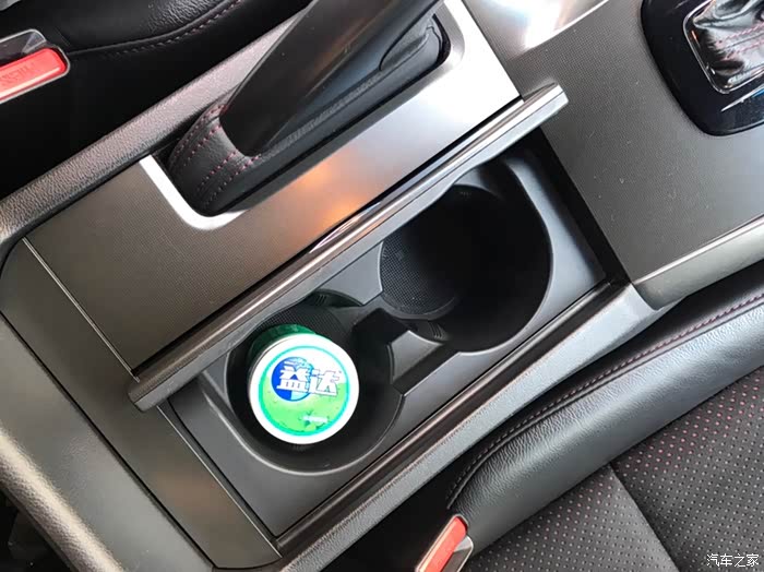

车是13款的,已经有一段时间中央扶手箱的水杯盖板不能盖死,总是按下去又弹起来,开始以为是里面塞东西了,今天有空,自己拆了研究一下,没想到还真弄好了,不知道有没有人遇见过同样的问题,应该09款也适用!

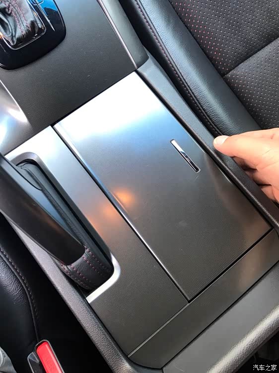

就是这个水杯盖子,盖不上有一段时间了!

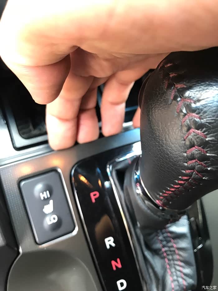

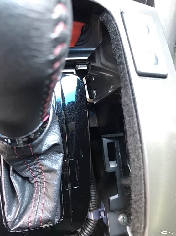

打开烟灰缸和点烟器的盖板,留出空间徒手扣这个位置就行,别怕坏,干就完了

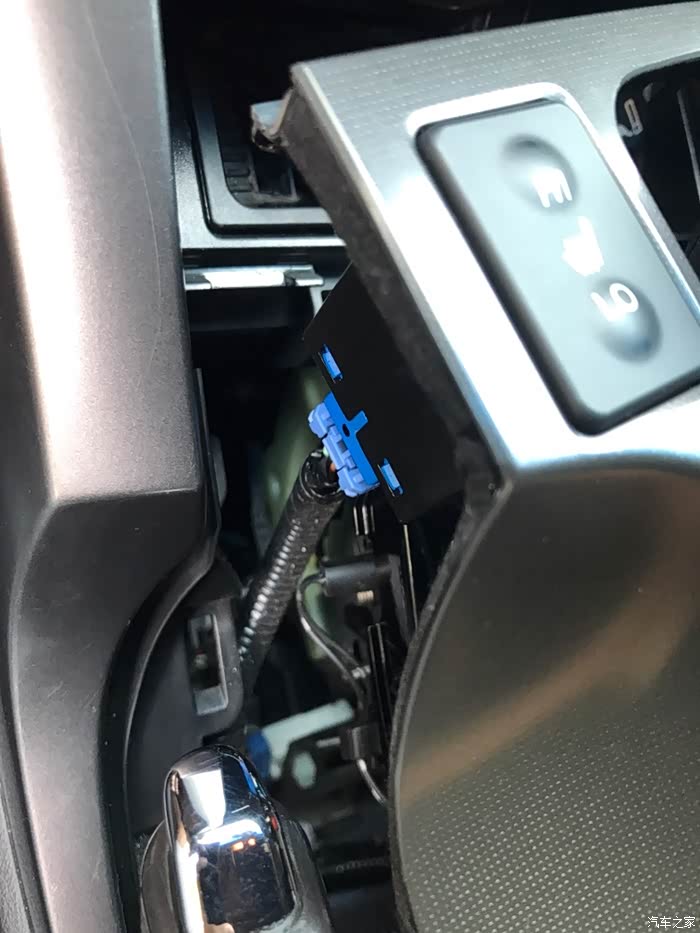

整个的面板一周有几个卡子,是整体拿下来的,这个座椅加热的下面有个插头,别太用力吧线弄断
另外一侧副驾驶也有线,同样小心

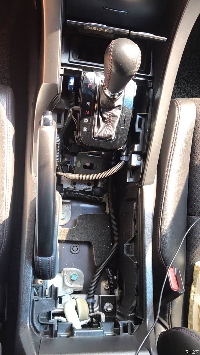

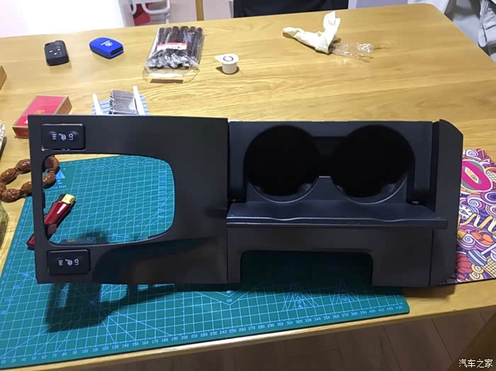

拆下来是这样的,天太热,拿屋里研究一下

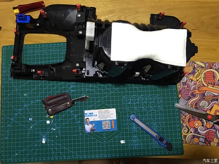

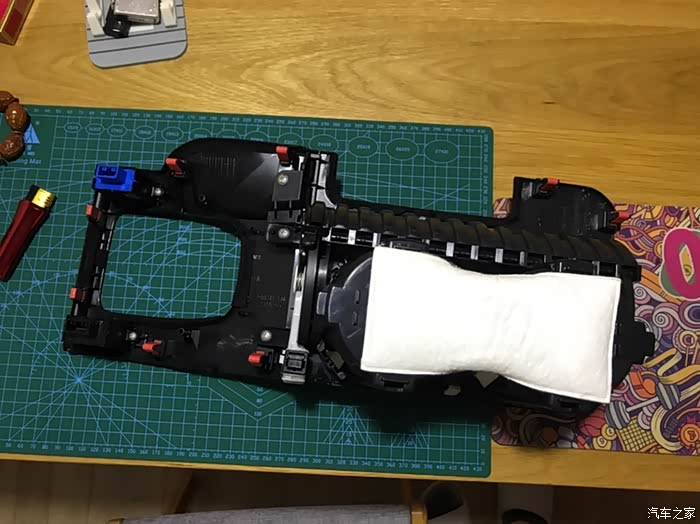

背面的样子,比较厚道,各种止震用料足!另外卡子设计很合理,重复拆卸没问题!

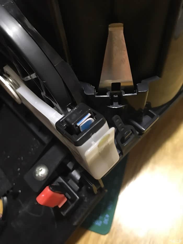

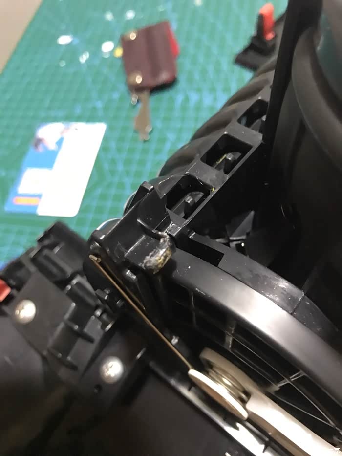

其实就是这个被我弄糊了的地方与下图的插头位置松了,所以按下去卡不住
用剪刀剪一张银行卡厚度的小塑料片放进去,就没问题了,两个方向都放,防止卡片脱出!
其实打胶也行,那样只放竖直的一个就可以了?但是我手头没有,就在上面加了一块,用于竖直卡片的限位!
随便啥卡片都行,剪刀剪,很容易
装回去之前把这里面可以用抹布擦一下,还挺多平时掉落得脏东西

拆装的时候可以把档位放到空档,这样容易些,另外,回装的时候先装座椅加热的插头,不然忘了还得拆!
