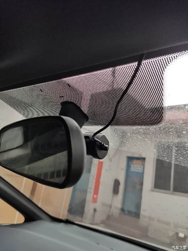

4.行车记录仪定位,大概位置也就在后视镜前面一点点,具体看着车机画面调摄像头角度。定位后就先贴静电贴在前档玻璃上,再撕开记录仪上面的3M胶贴到静电贴上,此处你放心,很牢固的。

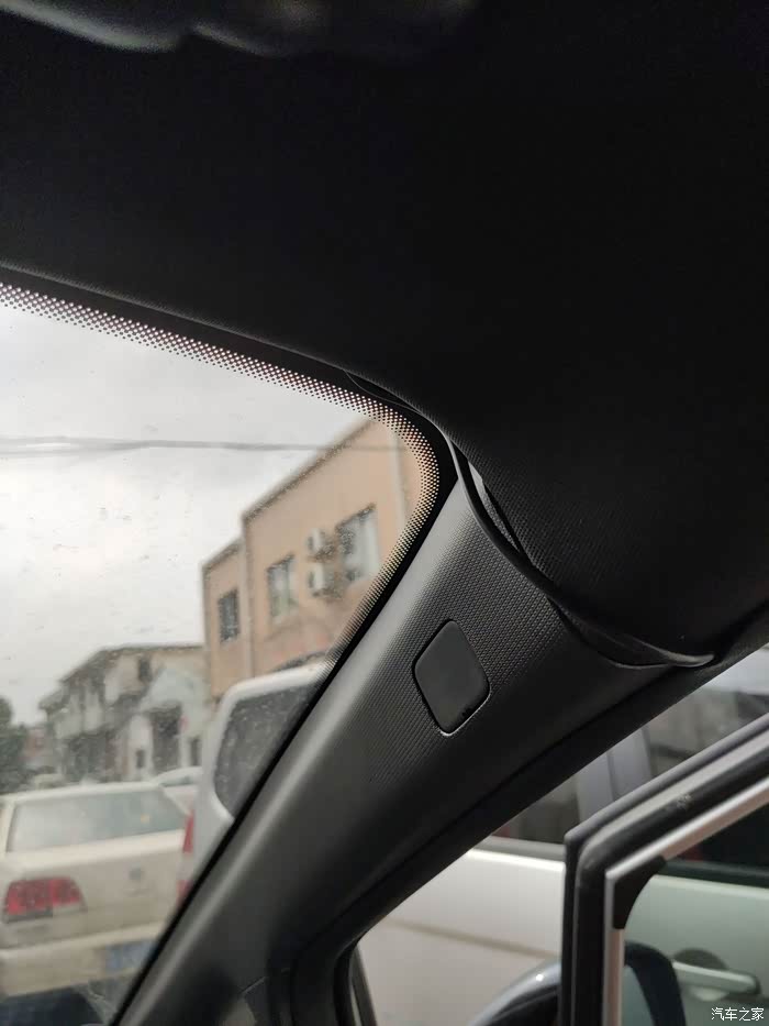

5.然后就是走线了,这里就重点说一说吧,我是直接从前档边缘顶棚一直走到右手边的A柱,

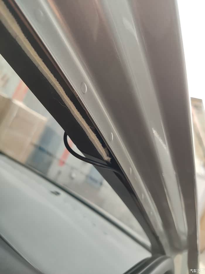

顶棚那条缝间隔很宽的,用手就可以塞进去。
这里可以用点力把线从相交处塞进去

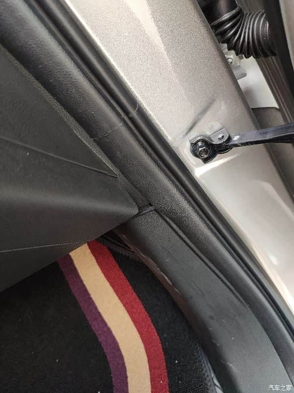

A柱那里密封条可以轻易地抽开,把线塞里面就行。

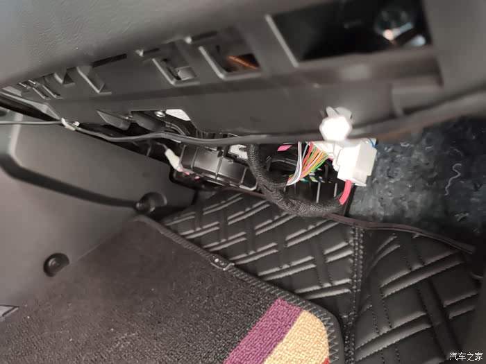

副驾手提箱下面刚好有几个空的洞洞可以用扎带固定。

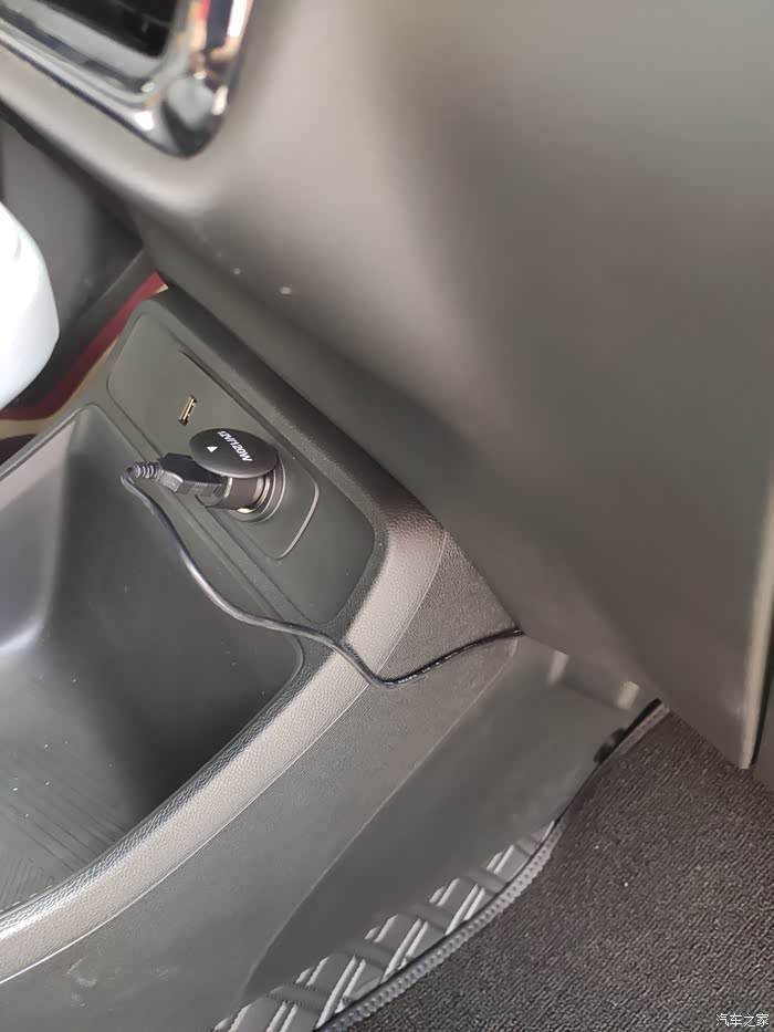

最终走线到点烟器!以上就是我懒人比较简单的走线方法,总比一条线下来直接插点烟口好,整洁多了。希望对大家有用,也请大家点个赞。。
