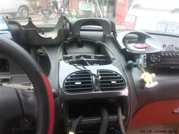

C2上场,由于手痒拆完才发现拆的时候没有照下拆的过程,依次拆下仪表,时钟,

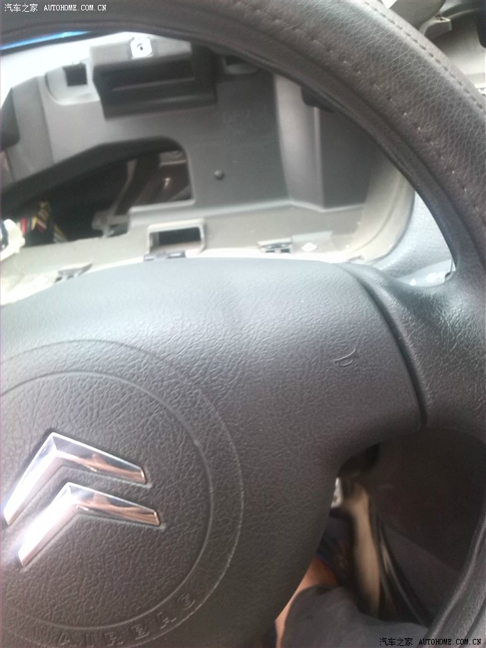

拆仪表框的时候没有螺丝是四个卡子!用手指从玻璃方向往怀里掰边框,上图中的铁卡子就是卡仪表装饰罩的.装饰罩拆掉后仪表正上方有一颗T20螺丝,
这是拆掉后的样子.

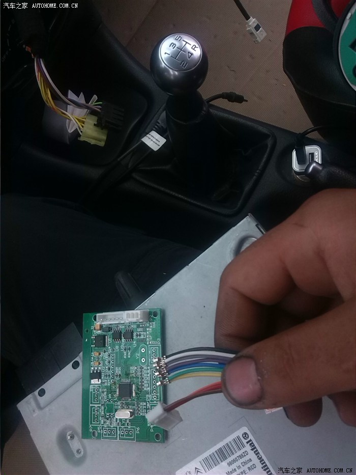

这就算传说中的协议板,CD和中文屏在C2上面工作离不了这东西,充当的翻译.请无视劳动人民的手

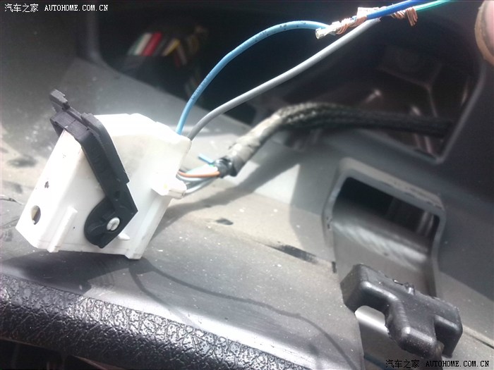

仪表插头里面5和10号是空的 插上准备好的插针,鄙视协议板里带的插针!幸亏我有给C5和508安装倒车影像剩下的插针正好可以用上。

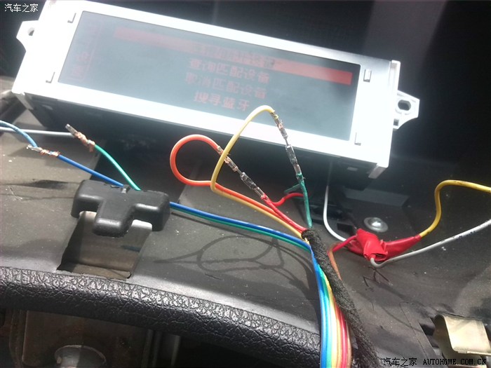

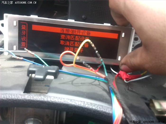

仪表接两根VAN线通到协议板,上图左边两根线。CD和中文屏上的CAN线也通到协议板 中间两根线。 另外一根12V正极线和负极,右边两根线。中文屏除了通往协议板的两个CAN线以外也需要12V电源,看第五张图是中文屏后面连接线。
接线完成后的效果,只是看看效果  ,

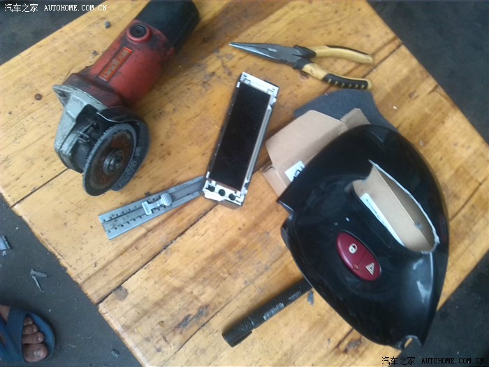

最后一步也是最难的,要把中文屏放在以前放时钟的位子,需要自己挖洞 安装 。
整个安装过程最浪费时间的就是固定屏幕了!中途来不少车 ,!整个过程用到的工具有T20,试灯,手砂轮,绝缘胶布。美工刀,电烙铁等!最后推荐几个法系车好的交流群:V2C交流群234638828。标致巡航群123431582。南阳地区最活跃的法系群23774659,200078596。
