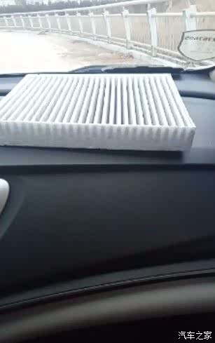

需要准备的东西就是某宝上购买一个空调滤芯,价格都挺实惠的
我这个15元买的
但这里需要提醒大家的是,买回来后最好拆掉包装放置一天比较好
因为有些包装袋有味,散散味最好,我的小经验而已
但也不是绝对的,自己体会
我这个15元买的但这里需要提醒大家的是,买回来后最好拆掉包装放置一天比较好
但也不是绝对的,自己体会

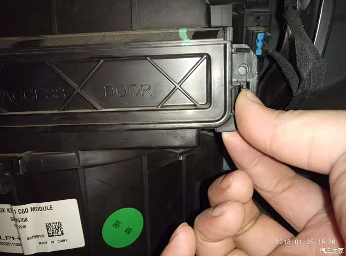

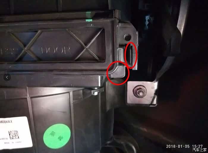

图中标注的竖着的卡扣,是需要按一下,再拉另一个标注的塑料片,就可以打卡了(左侧也有同样的)
打开时手的姿势,大拇指往内侧按,食指往外来一下,轻松打开
滤芯的位置与手套箱的位置不是正好对齐的,如果平行着往外抽的话,是会被挡住的,就是图中的样子
需要这个样子,斜着往外抽出或者装入
