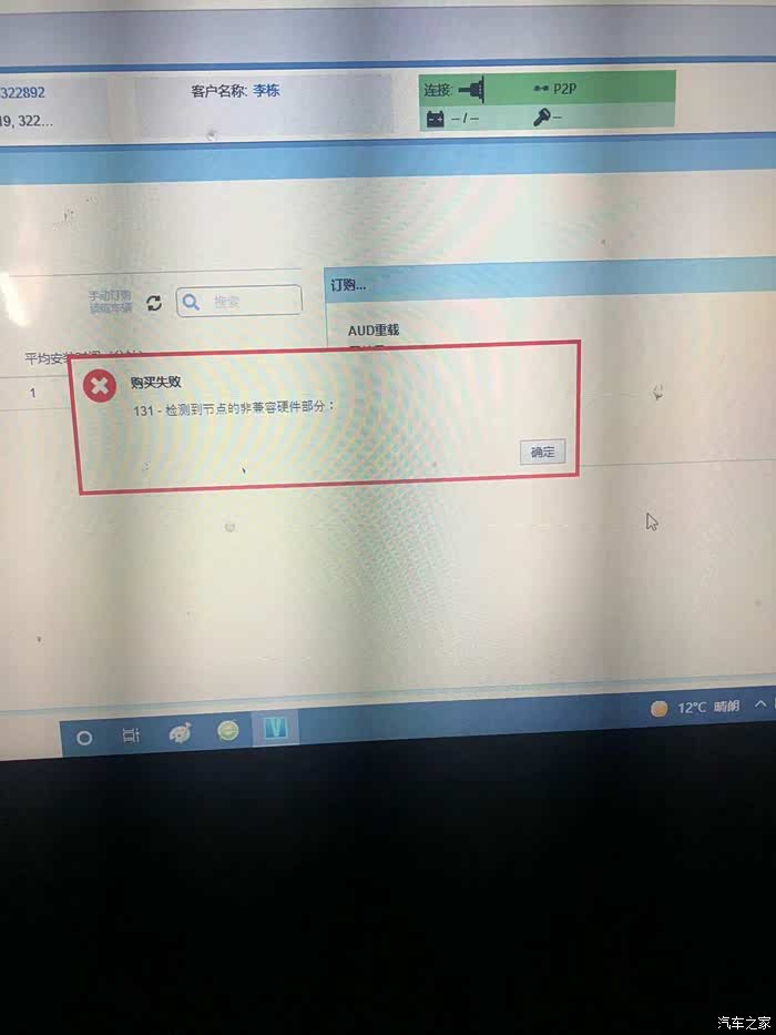

此处,无数惊喜传来,1400w功率把车内噪音都屏蔽掉?多,瞬间失去烦恼??频噪点,全车都?宝华清澈高??声音。但?,问题也来?,由于特殊原因需要升级原厂维修2.0最新软件,本以为换回原厂攻防就能升级成功,只?刚刷?哥德堡模式会被覆盖消失,无非后期重新换上S90?攻防+重新刷新哥德堡模式(此过程已同卖家沟通?,卖家支持再次刷回哥德堡模式)。当一切都沟通?后,突然发现升级维修2.0软件时候,需要开通一个80K?右??软件 “AUD“重载,这个需要另外付费用,592元。哎,谁让咱自己改?宝华?,费用认?!此处有哭泣声!然而,4s店 ?软件出现提示“检测到节点非兼容硬件”无法重载"AUD”软件,后期也就无法升级系统维修2.0?,换回新买?S90攻防,一样?情况。论坛?各位大神,请帮忙解答。
