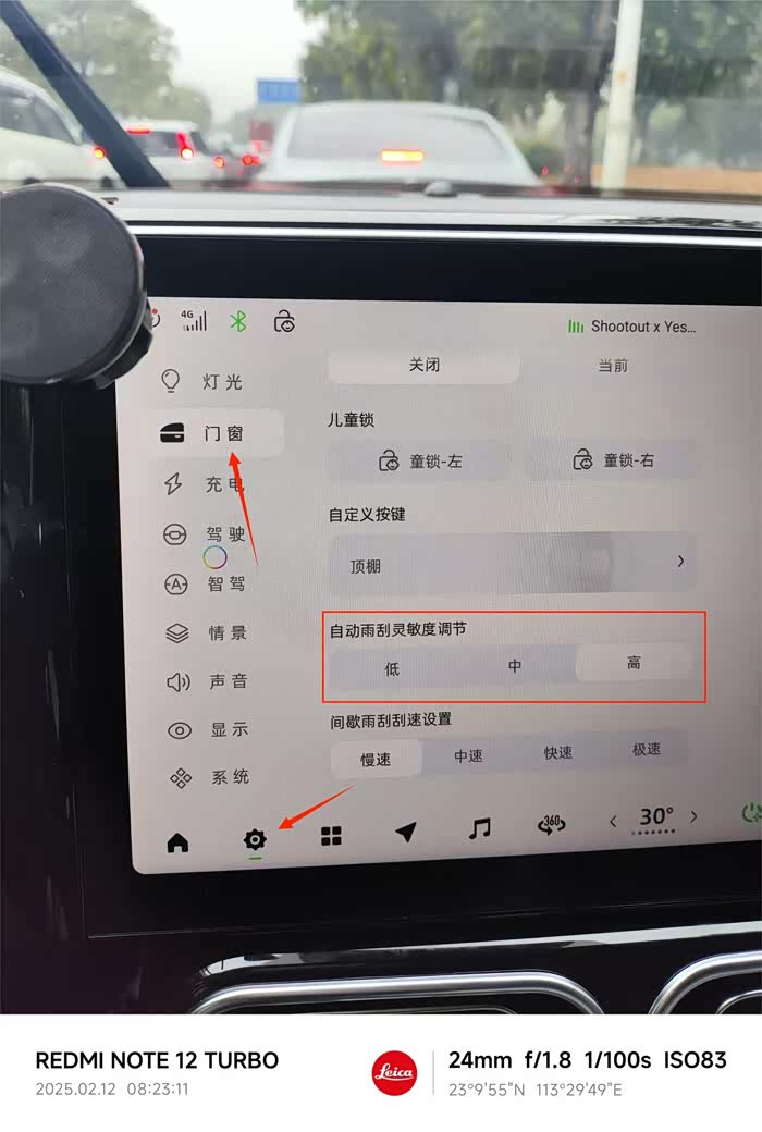

自动档位的雨刮可以在车机的设置,门窗-自动雨刮灵敏度调节灵敏度,根据个人喜好进行调节哦
根据实际降雨情况,调整雨刮器在自动挡下的刮刷间隔时间,以获得最佳的视野清晰度。

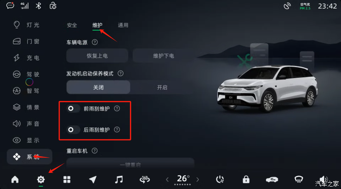

在车辆启动且未挂挡的状态下,进入车机系统的设置界面,依次选择“系统”>“维护”>“前雨刮维护”或“后雨刮维护”功能。此时,雨刮器会自动移动到最高点,便于更换。
