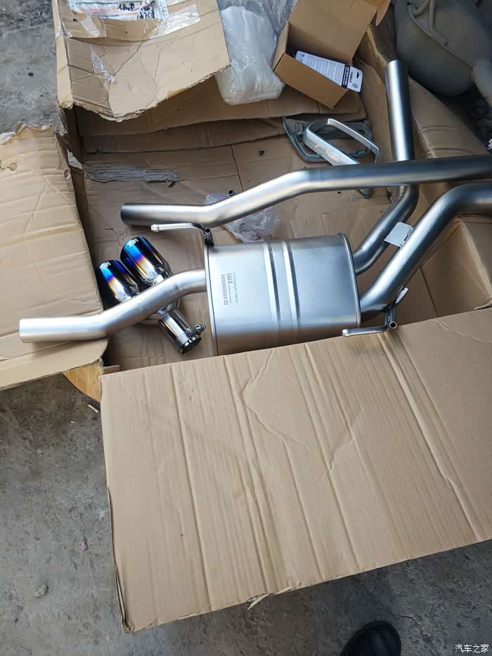

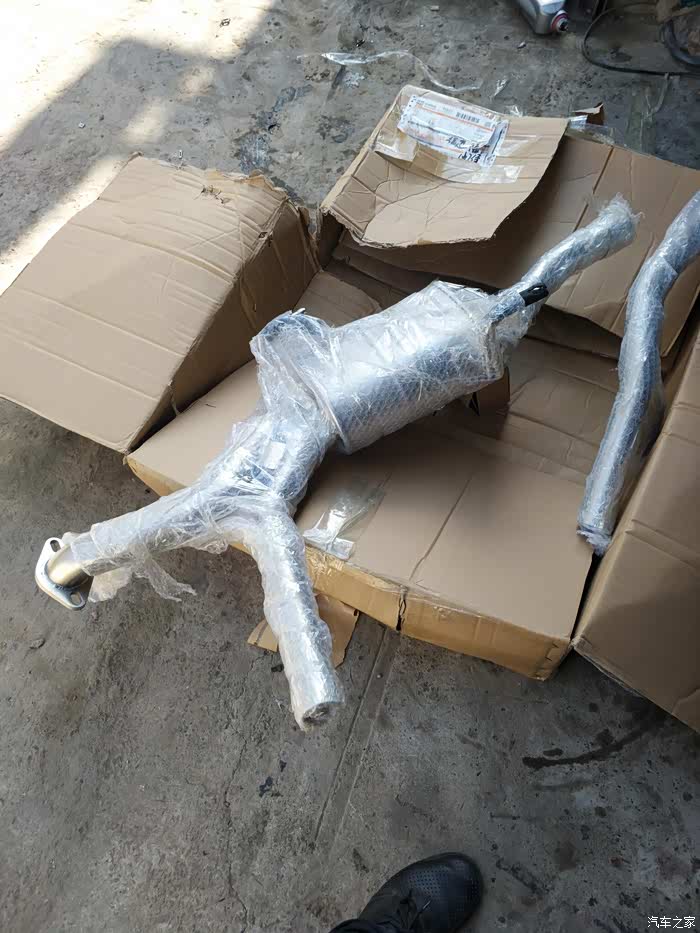

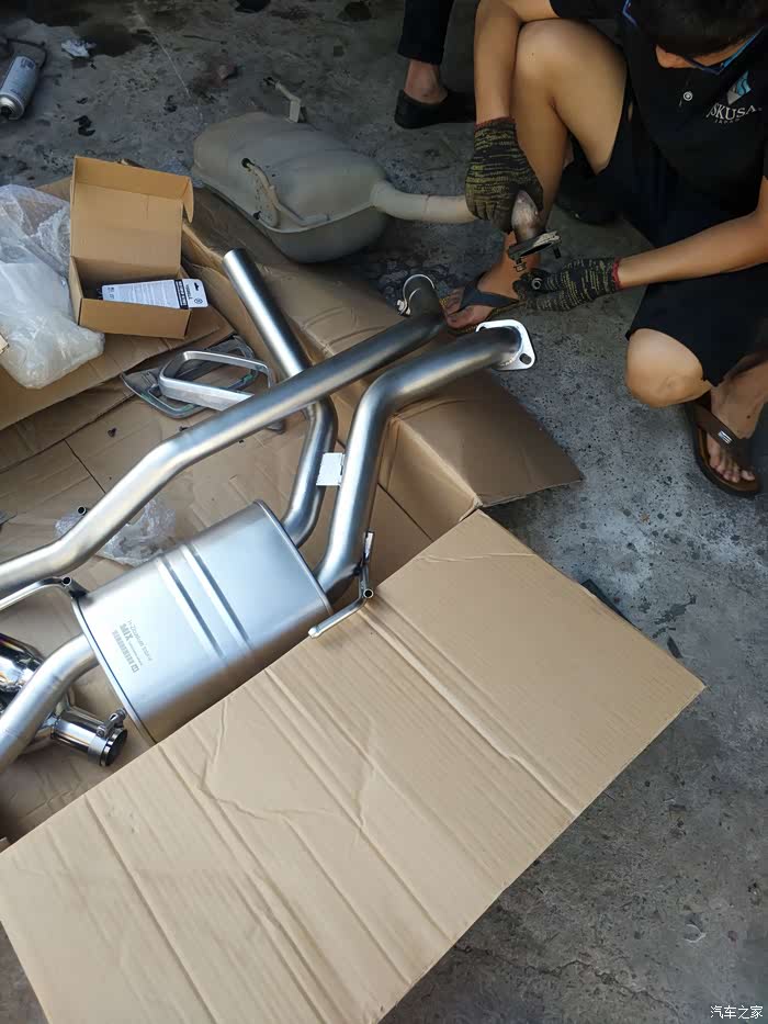

拿到货迫不及待的自己取货到改装店

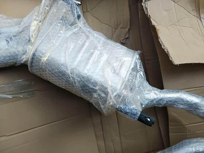

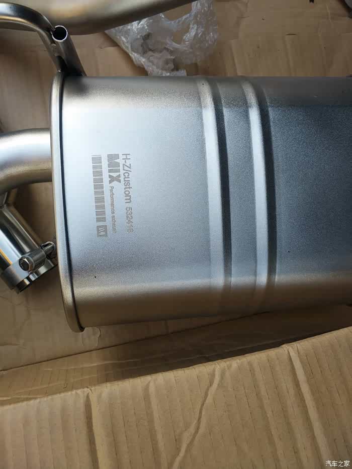

尾段排气 质感不错
质量很不错 做工精细
改为打开包装费消音包

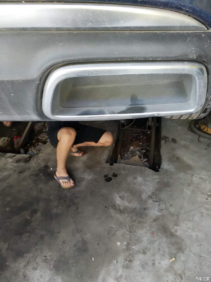

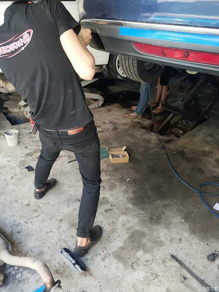

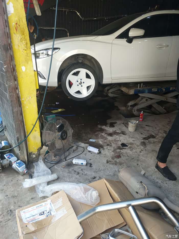

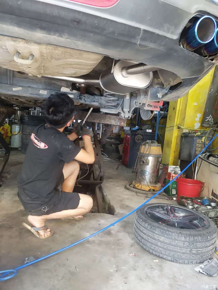

开始把原车假的排气拆掉

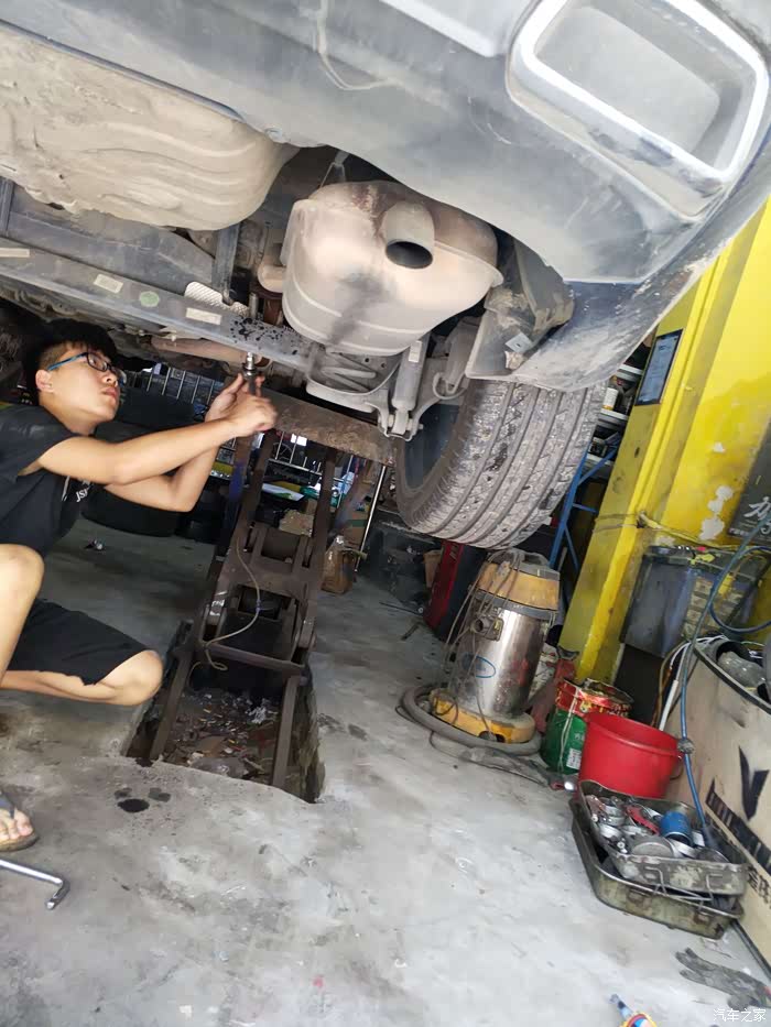

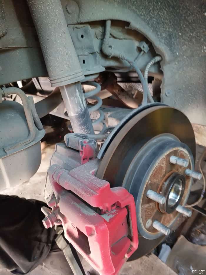

开始卸原车排气管

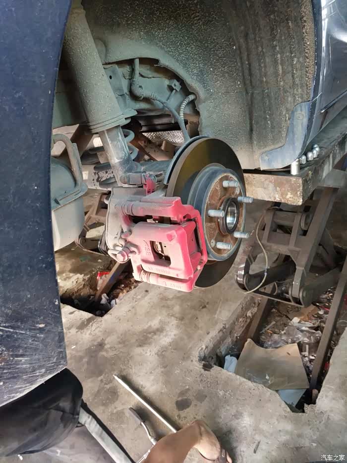

因为不好卸原车消音包 要把右后轮卸下

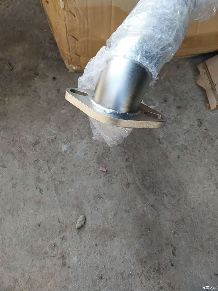

原车排气管接口特写
完美的尾段排气
质感特别好 值得拥有
完美

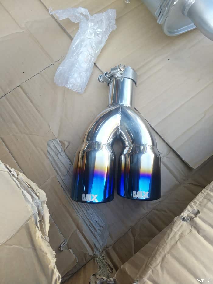

这里不得不吐槽一次 尾喉少发了一个 说是快递掉了 真的是气啊

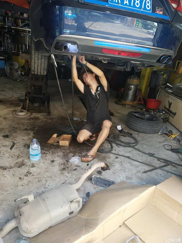

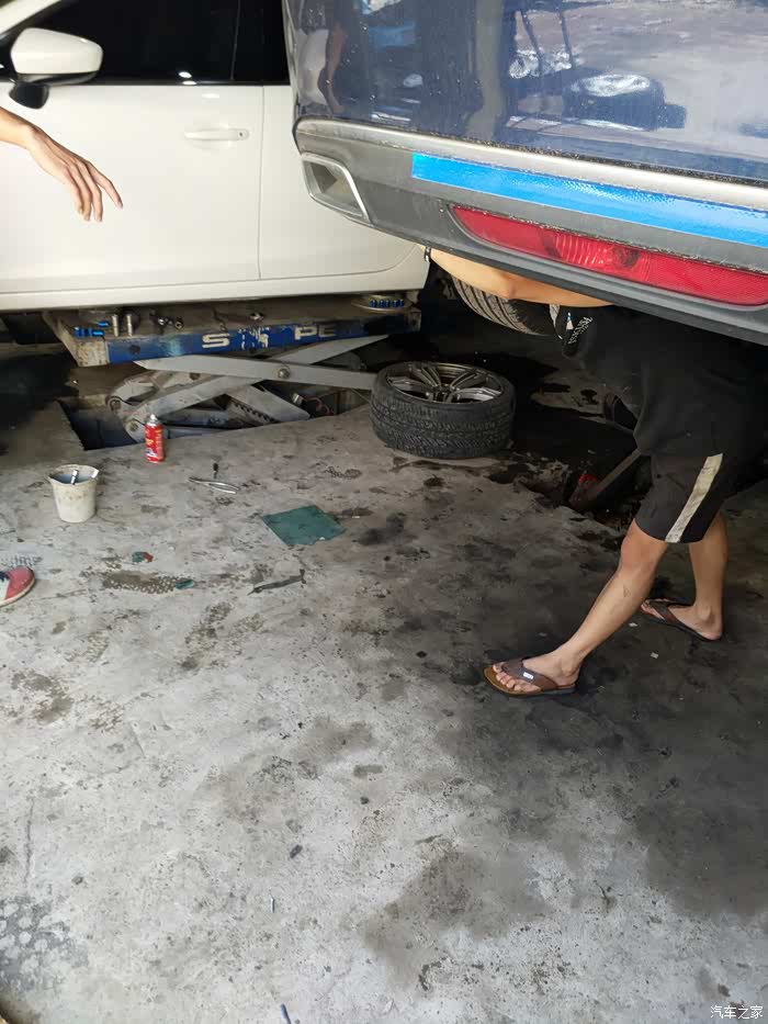

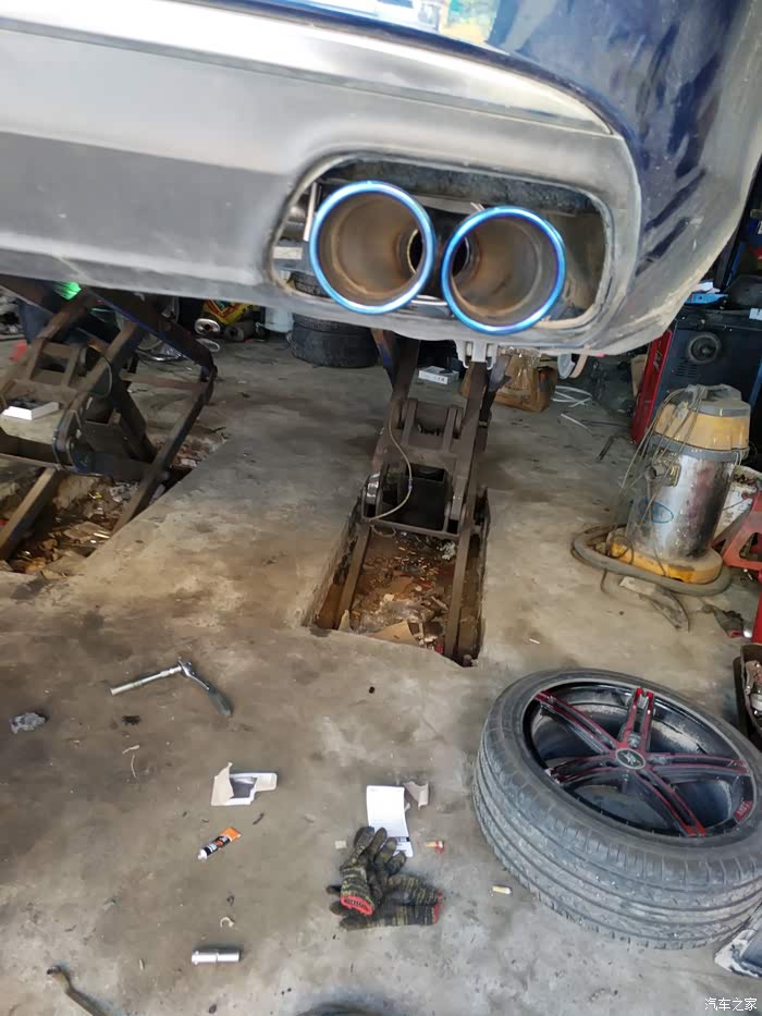

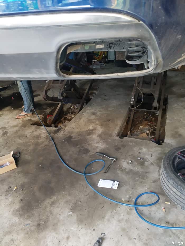

切割出来的假排气
切割中
右边切割好 新的排气上场了

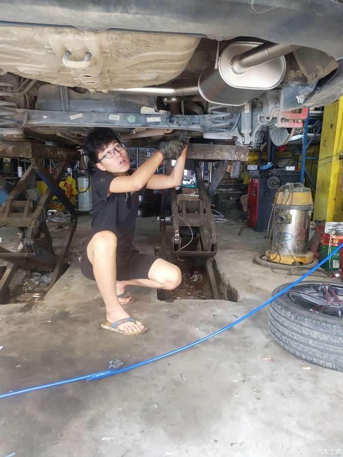

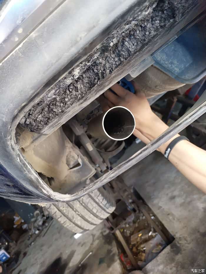

继续安装 调位
左边也装上了 没有尾喉 还有这块泡沫要全部切掉

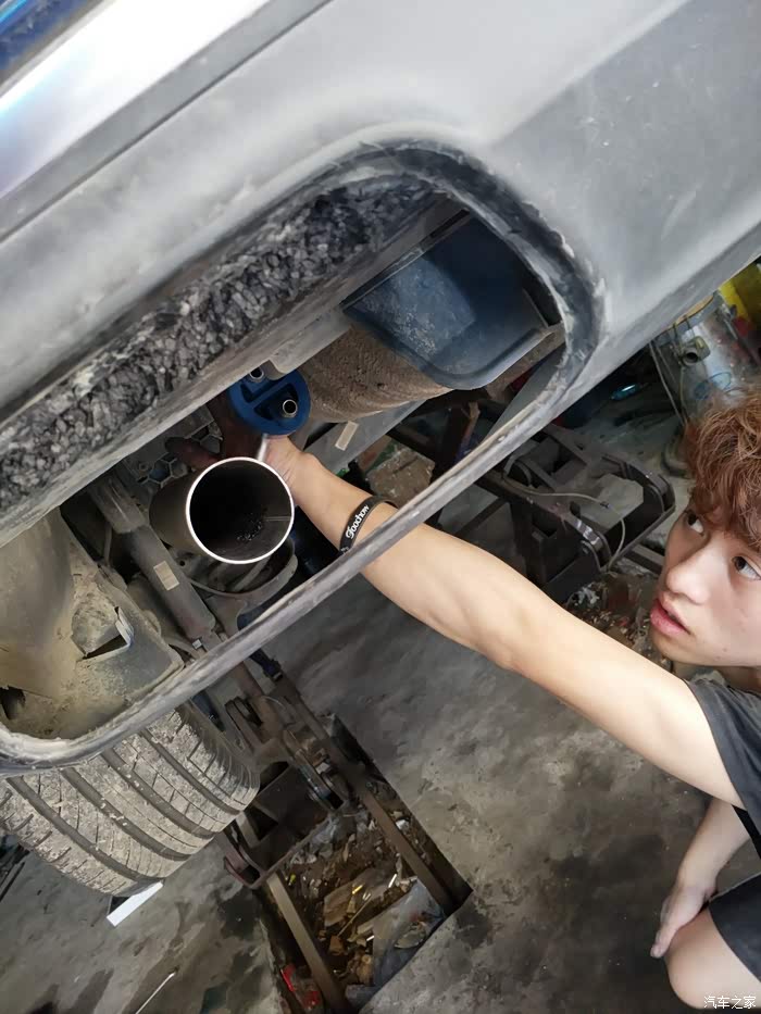

调位准备焊支架
右边已经装好 完美
特写 完美
左边定位焊接中

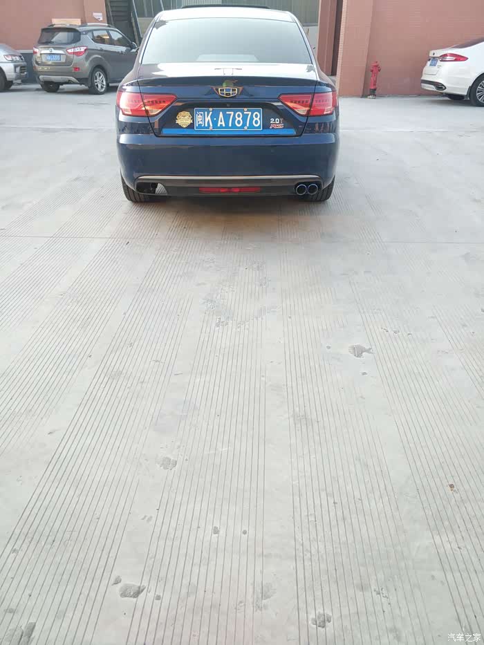

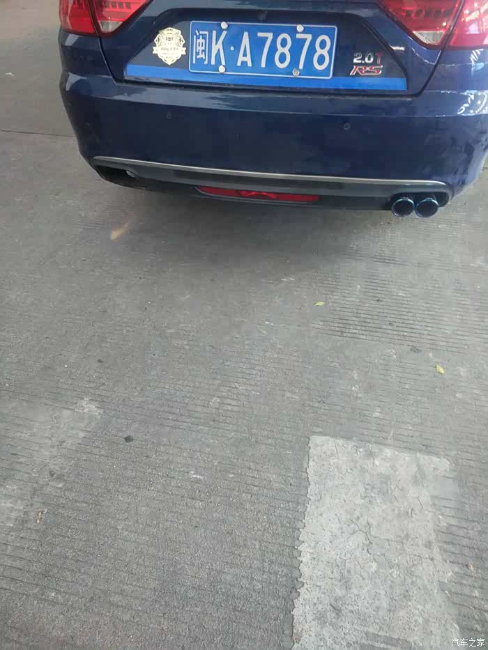

唉 吐槽啊 丑

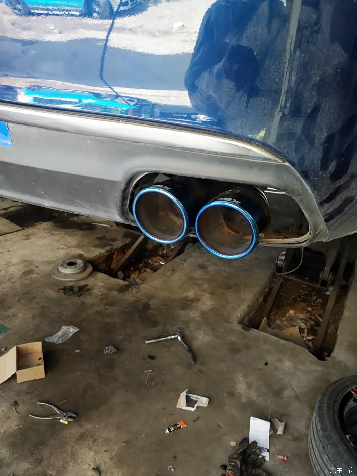

少了一个菊花实在不忍直视

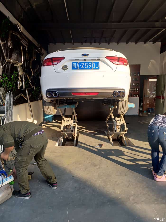

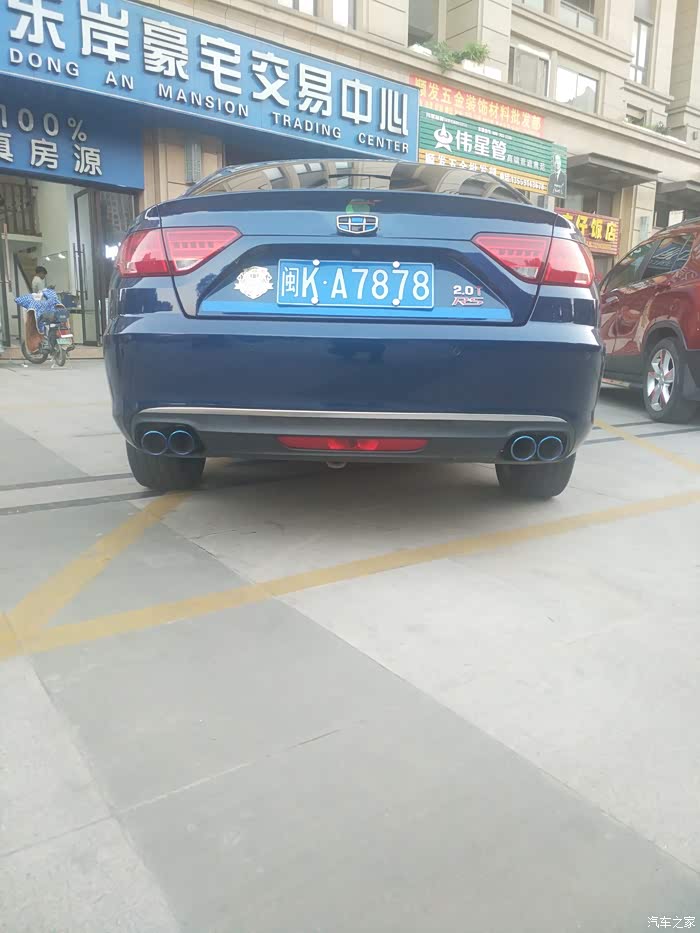

哈哈哈啊 一个来摩观我装排气的车友 说要喷卡钳 结果被我带去把排气改了

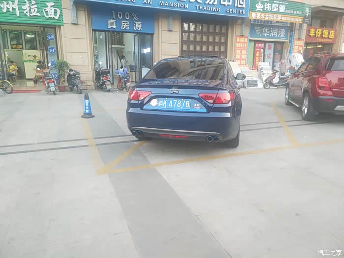

89号尾喉最完美
89号尾喉最完美

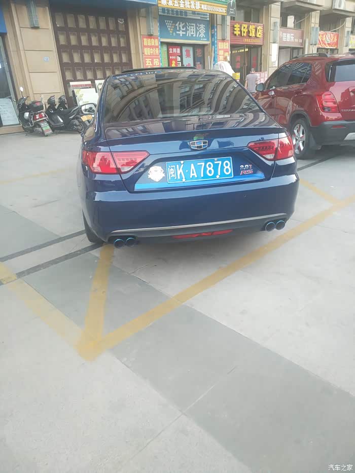

自己装好另外的一边
质感不错
很不错
提醒大家 1.3的效果没有1.8的声浪好
还有就是尾喉一定要89的不要76的
