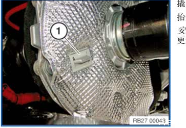

快充版的电机油放油螺丝,也只能从这里继续注入
增持版的电机

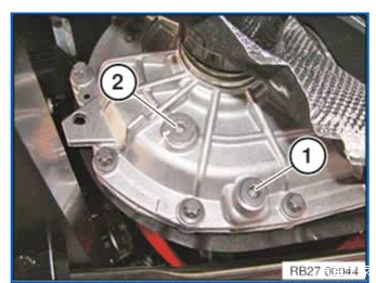

增程版的电机放油螺丝,上面2是注油螺丝,比快充版加注方便,不要压力加注

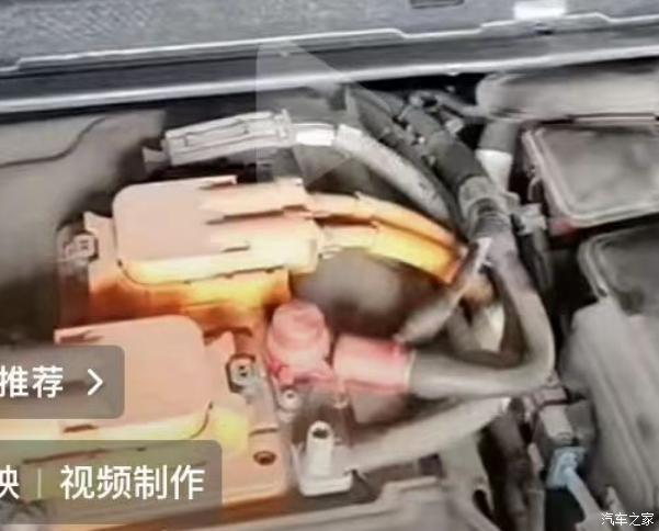

增程版后备箱搭电螺丝,红色是正极,纯电版不知道是否一样

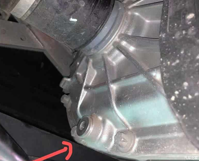

增程版放油螺丝,上面那个是机滤,不知道和宝马摩托车650双缸的机滤是否通用

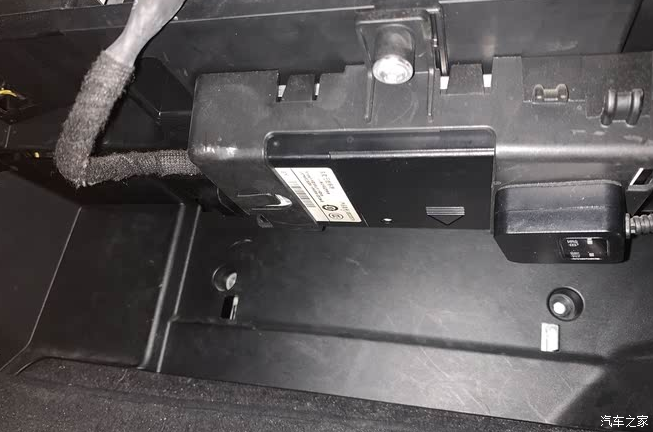

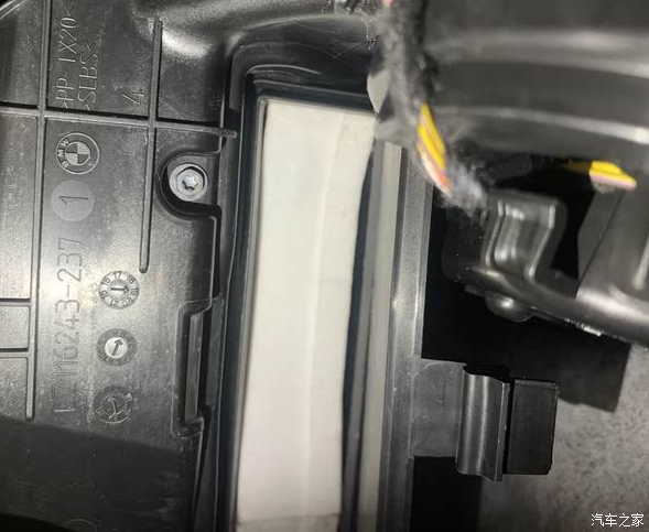

副驾驶下面空调滤外面的挡板

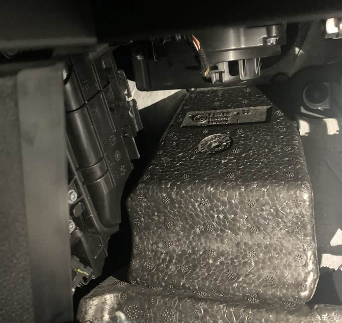

泡沫拿开,左边盖板里面就是空调滤
进风方向朝内
