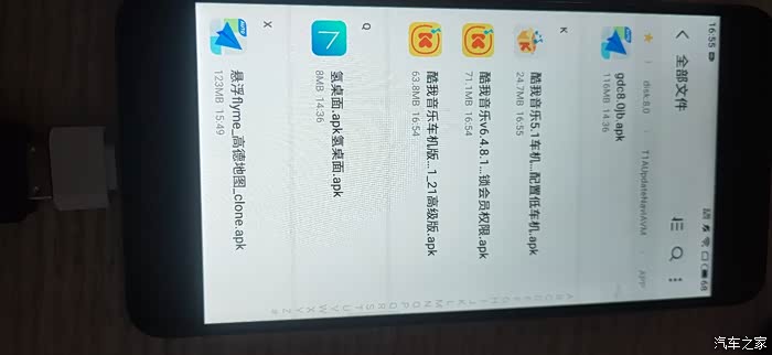

首先就是准备安装包,最新的高德8.1版本的安装包。

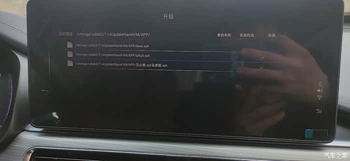

车机进到升级界面勾选地图包开始升级,顺带也弄了一个桌面整理APP一块美化一下

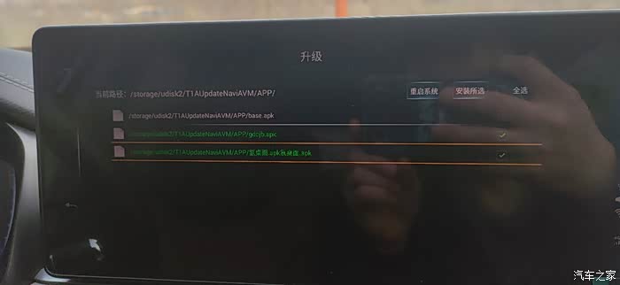

显示绿色这个就是安装成功了,如果是红色的就是安装失败

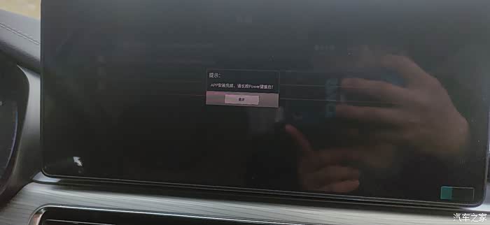

安装成功会提示让重启车机,按照上面提示的去操作就行了

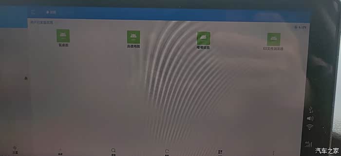

这是安装好的APP,需要用ES浏览器先首次启动,后期就不需要了

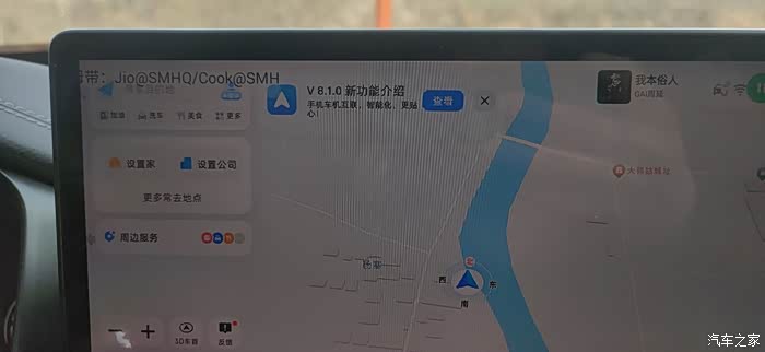

更新好之后就显示是最新版的8.1版本了,页面不紧好看了,而且功能也更多了,以后开车又方便了许多了。
