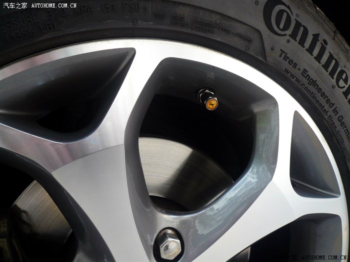

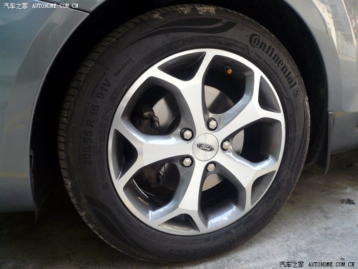

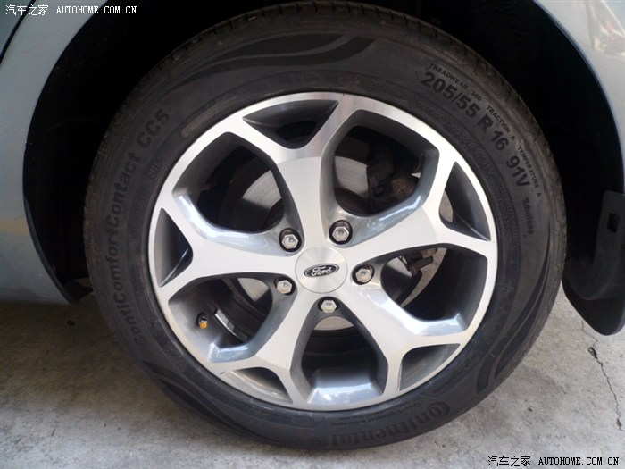

当年马牌刚刚在合肥设厂,CC5作为针对中国研发的胎壁加厚轮胎名气很大,我找了一家淘 宝实体店包安装送马牌防爆气门芯590一条,现场还对比了倍耐力新P7,马牌的做工和橡胶质感太好了,就是现在看胎侧还是很漂亮!见旧照:
CC5柔韧静音、滚动阻力小、滑行距离长,刚从锦湖胎换过来还真不习惯,起步踩脚油门就可以从这个绿灯滑行到下个红灯,过减速板也可以不用踩刹车。轮毂保护边很厚,看胎面比锦湖和固特异F1D5要宽,不过操控上因为比原车锦湖软,转弯侧倾有点大。这次发现某东的轮胎真心便宜,还可以在合作点免费安装,淘 宝的小卖家们将来真会被它搞死,虽然我这小城市没有免费的合作安装点但依然实惠。再次放弃新P7,皆因F1D5太吸引,我抱着老车不怕胎噪的观点选择了它,实际上胎噪也很小,现在车内只有发动机声和内饰异响了!换胎、动平衡加四轮定位花了200元,开了一段时间才来发帖,给车友们一个参考。
