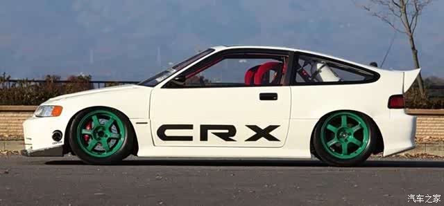

「本田魂」DIY套件 魔改Honda CR-X 一切只为轻量化
这辆大改的本田的CR-X可是车主DIY之魂大量注入的杰作,尤其是那个燃料系统的弯管配置,简直就是艺术的领域,心脏部分更是直接换上B系列VTEC引擎并且搭在NOS喷射式样!!
三门掀背的设计并非CR-X的卖点,不过那个具有相当斜面的屋顶到尾门,除了线条感独一无二外,屋顶开始都是玻璃设计,更是EF8型CR-X的特色。
首先看到外观的部分,主要设计概念来自于当年活跃在GT500赛事的NSX,车头部分透过无限的PROII前保杆为基础,搭配自制的GT风格碳纤维下巴,将车头线条向前延伸,大灯部分也施以晶体化的加工,将原本有点老气的毛玻璃造型,做360度的超超大变化。
前保杆是无限PROII的正品,车主则是在最下方制作了碳纤纤维的下巴,让车头达到延伸的视觉效果,且白色配上碳纤维的线条,看起来更有运动感。
绿色轮圈是由Rays Racing TE37所提供,内部红色涂装的对四卡钳则是涂上了CR-X的字体。
玻璃的车顶也被更换掉,或许是因为轻量化,或许是因为年久不好照顾四周胶条,已经被全碳纤维的材质给取代,并且在四个点设有快拆的拉扣,可以随时的卸除。
内装部分已经是纯竞技用车的设定,中控台上的各种开关与老派赛车最爱的STACK仪表总成,营造出满满90年代的赛车气味。
门板的皮革也施以重新的包覆,并且大量使用碳纤维线条的皮革来装饰,另外CR-X本身是有电子升降机的,但车主为了轻量化的需求才改为手动升降。
引擎室的装潢当然也是不遑多让,引擎本体已经更换为Civic EK9上的那具B16B本体,且上盖施以碳纤维的水转印,另外进气歧管上密密麻麻的管路,则是湿式NOS,针对每个汽缸进行的喷射配置。
这里就是车主DIY最满意的地方,防爆油箱上布满了美美的燃料系统管路,并且利用高低分布制造出堆叠的效果。
虽然这辆CR-X并非超级大改,但几乎都是车主DIY制作的套件,也是另一种对于改装的坚持,也是全世界唯一的一台。
