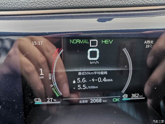

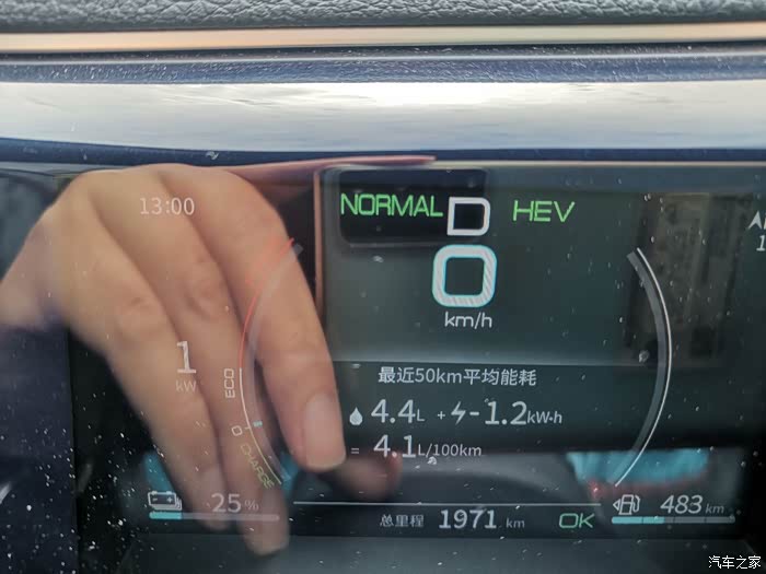

广州到江门,亏电,走高速,实际里程2068-1971=97
油表显示里程483-362=121,百公里油耗5.5L

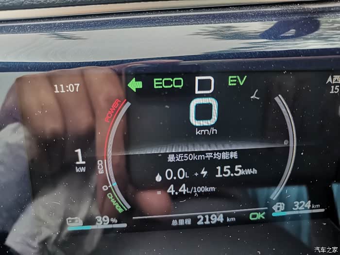

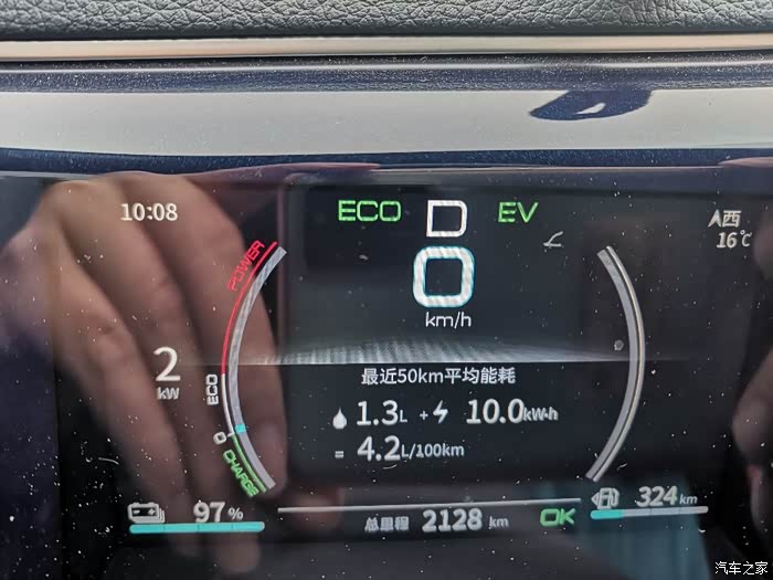

满电ECO+EV,上高速,全程2194-2128=66公里
电量从97%掉到39%,用了58%的电量。完全没用过油。
120KM续航,58%的电量理论可行驶58?1.2=69.6
总结:电池续航数据还是比较实打实的

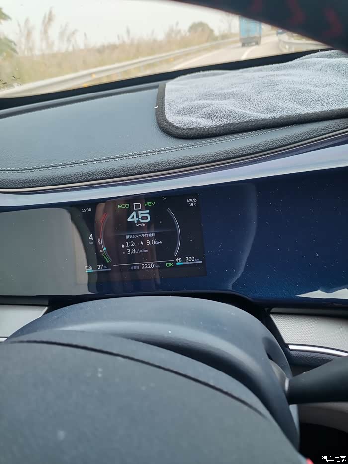

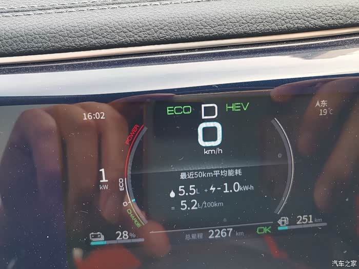

返程,亏电上高速,实际里程2267-2220=47
油表里程300-251=49,这次油表显跟实际里程就很接近了
