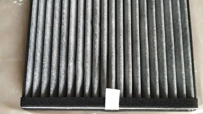

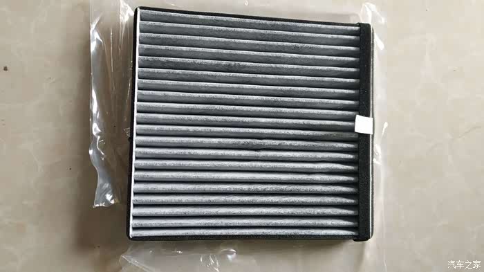

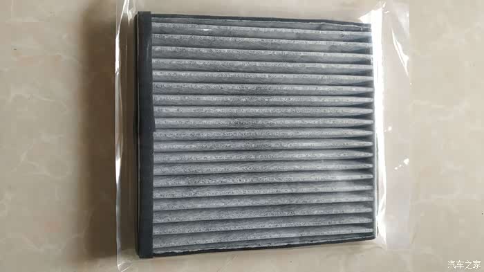

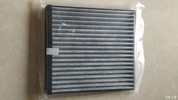

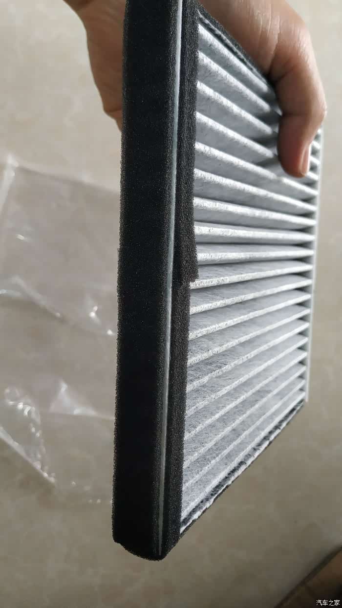

购买空气滤芯的同时也顺便选购了空调滤芯,夏天已经来临,汽车空调是必不可少的,所以好的车内空气环境少不了滤芯的把关,收到货了,也是立马就上车了
新的空调滤芯看着也不错,质量蛮好的
新的空调滤芯看着也不错,质量蛮好的
新的空调滤芯看着也不错,质量蛮好的
新的空调滤芯看着也不错,质量蛮好的
新的空调滤芯看着也不错,质量蛮好的
新的空调滤芯看着也不错,质量蛮好的

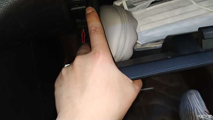

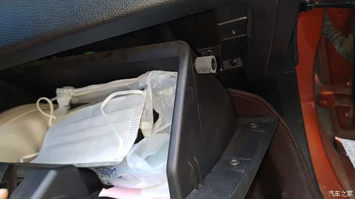

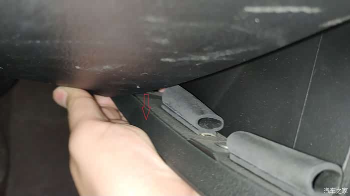

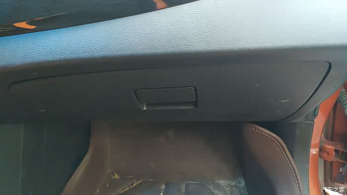

上车来到副驾,先打开手套箱
打开以后可以看到左右两边的卡扣,先不要急

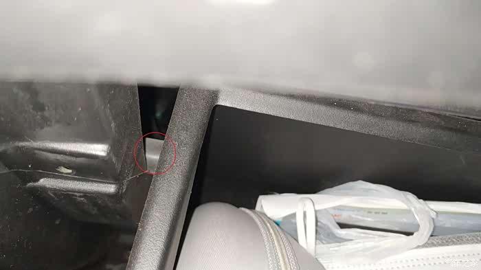

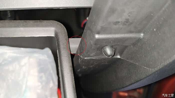

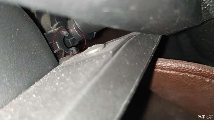

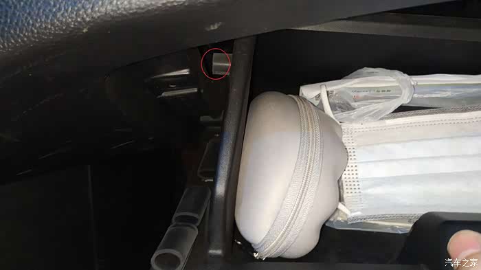

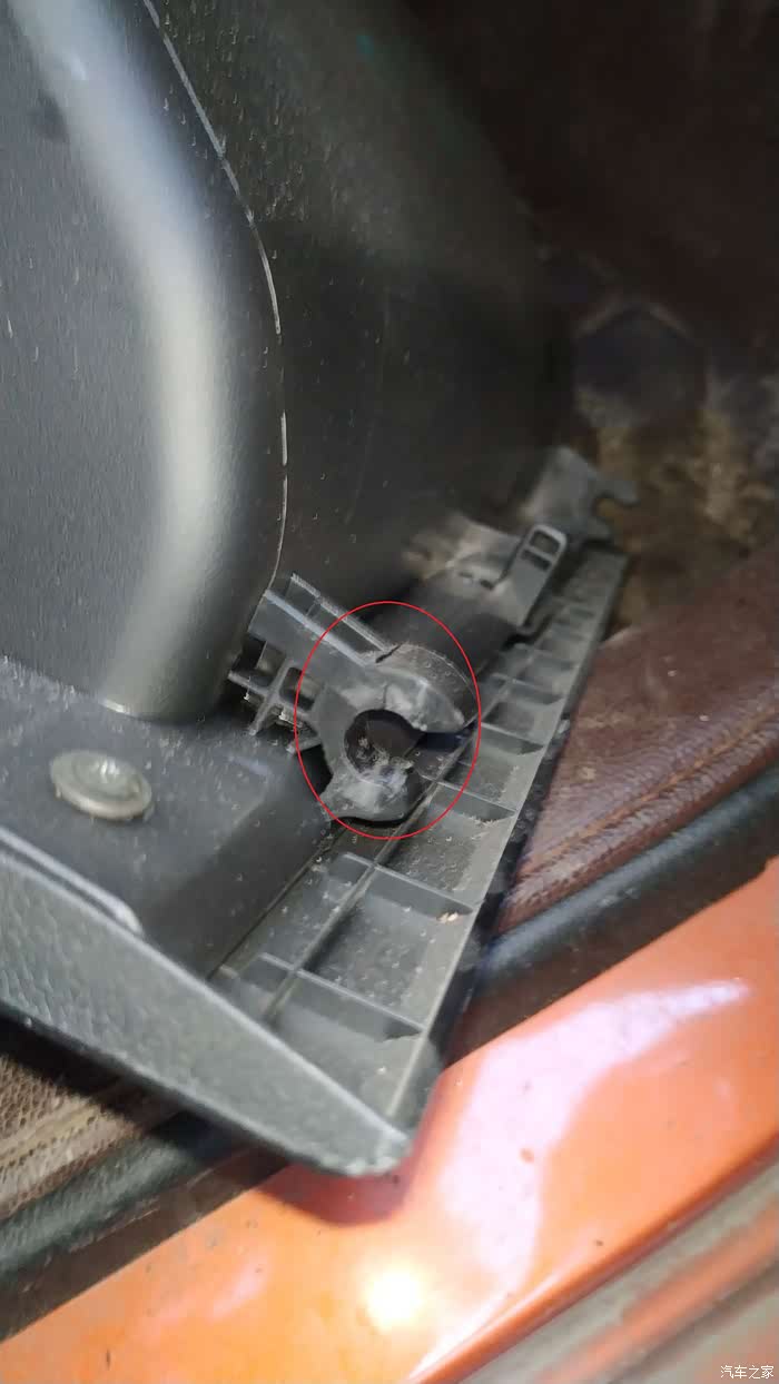

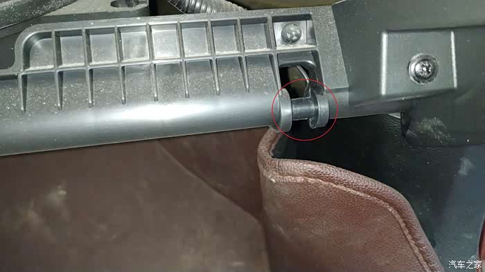

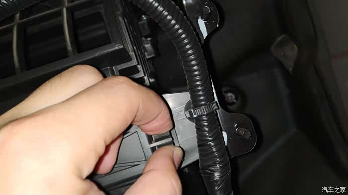

用手抵住底部轻轻往上一提,下面的卡口就会掉出来,两边都一样,看下面图
就是红圈的位置有个卡口一提就会出来,两边都搞定后就可以把箱子拿出来了

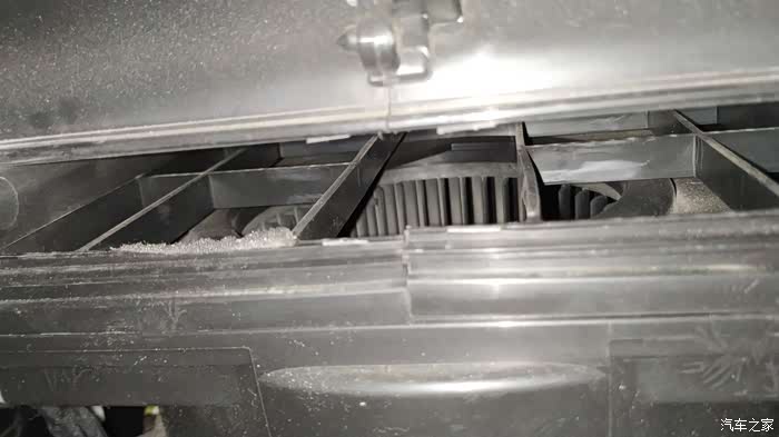

整个拿出来后,就能看到里面的空调风扇了

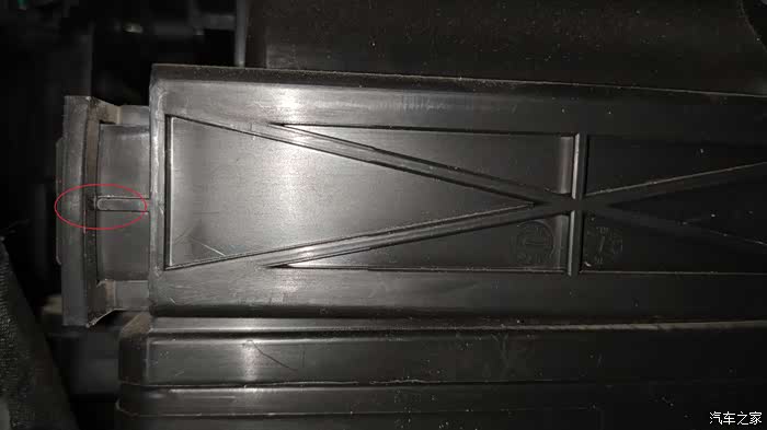

箱子底部卡口特写
箱子底部卡口特写

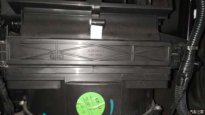

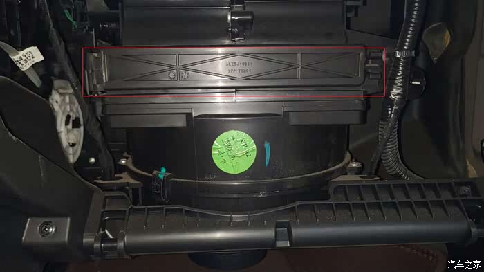

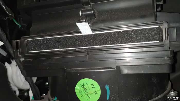

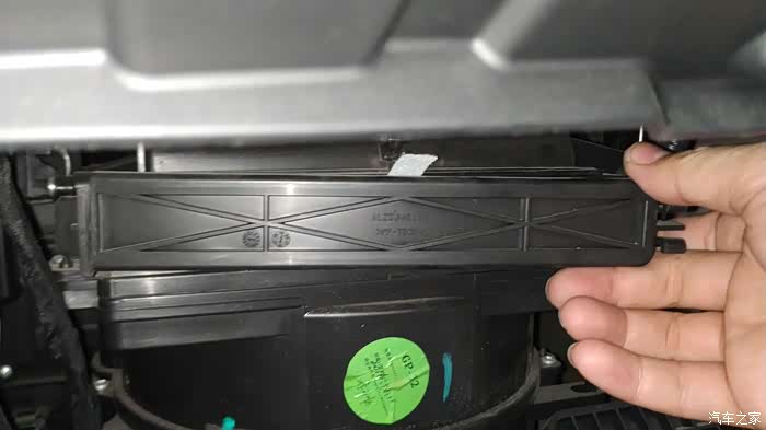

拿下来就能看到空调滤芯位置

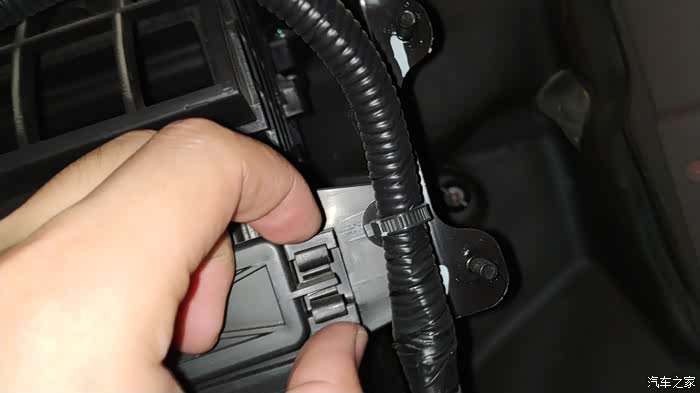

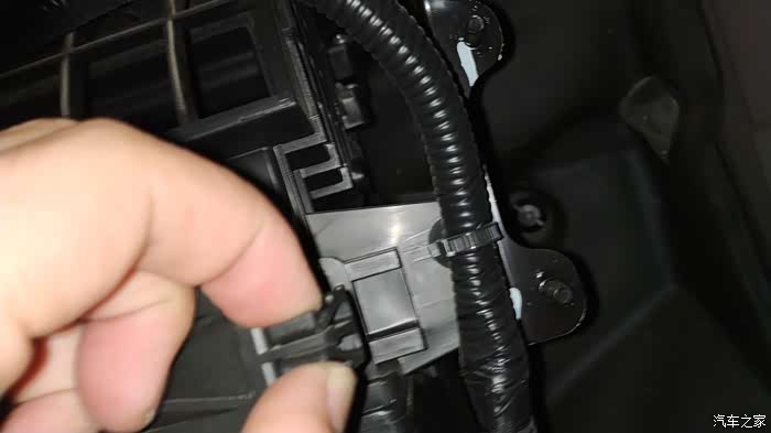

用手轻轻捏一下就能摘下盖子
用手轻轻捏一下就能摘下盖子
用手轻轻捏一下就能摘下盖子
用手轻轻捏一下就能摘下盖子,盖子拿下来就能看到滤芯了

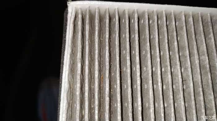

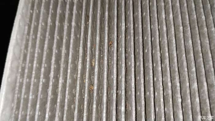

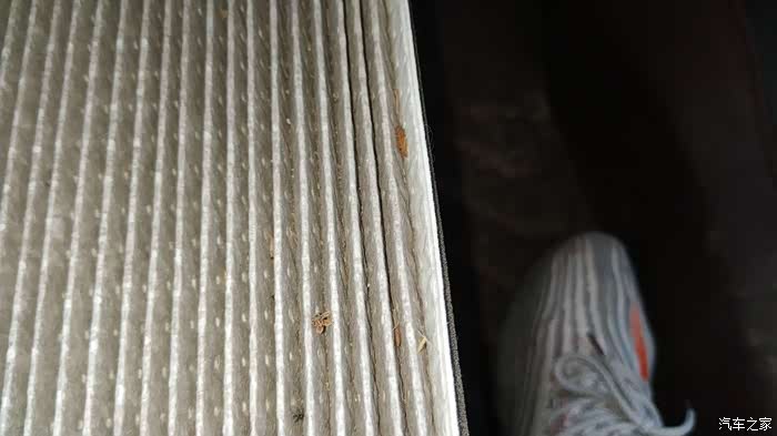

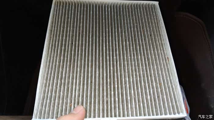

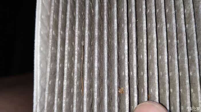

抽出滤芯看到里面还是很脏的,各种小脏东西很多很多
里面的风扇

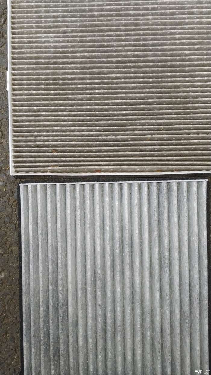

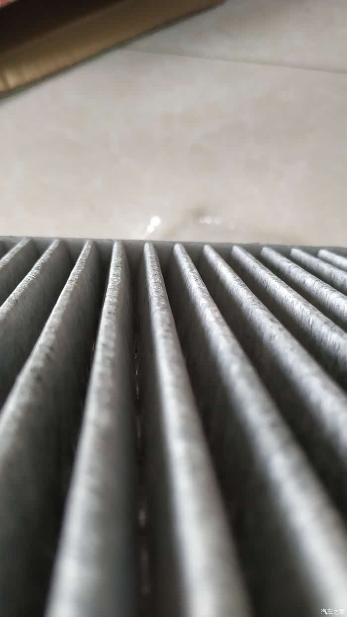

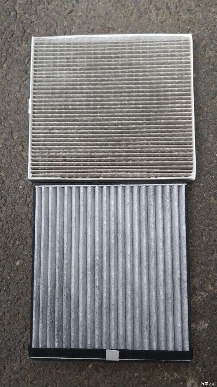

新旧对比一下
新旧对比一下

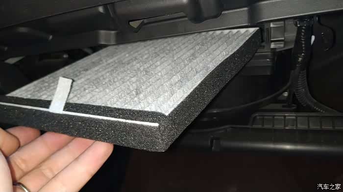

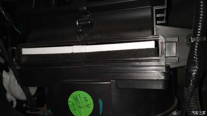

直接把新的往里面塞就OK,非常简单
一直塞到底部,然后再盖上盖子
一直塞到底部,然后再盖上盖子
一直塞到底部,然后再盖上盖子,盖子刚好到卡点位置就可以了,超出了就盖不上去

装回箱子的时候先把卡扣装进去,然后再对准底部卡口,轻轻往下推一下就卡回去了
装回箱子的时候先把卡扣装进去,然后再对准底部卡口,轻轻往下推一下就卡回去了,另外一边也是相同方法,空调滤芯更换完成
