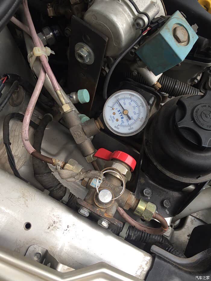

改气后加气位置
加满指针在3000的位置

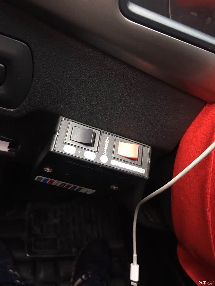

油气路控制器
