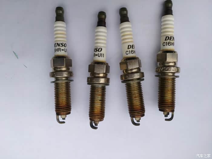

一汽4s店报价全包576,某hu大约300,某dong购买加线下安装约200,最后广汽4s报360。火花塞都是8万公里左右更换,于是决定去广汽4s。
3.8万公里,拆下的火花塞看上去很好,毕竟平时点火,行驶什么的也算正常。更换后,感觉加油提速好像比原来轻快。抖动什么的好像也小点,毕竟平时抖动也小,感觉可能不太准。
