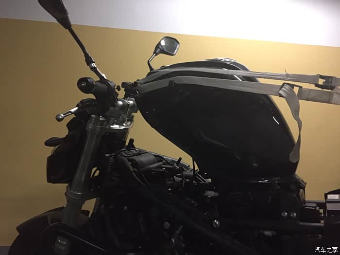

油箱可以不拆下来就能操作

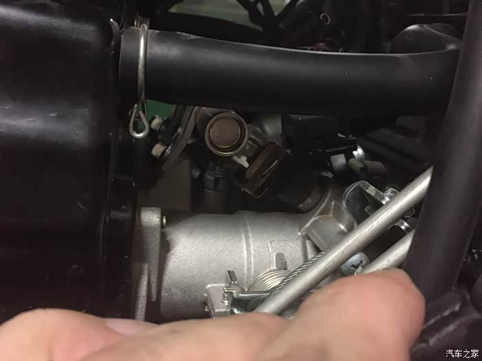

找到节气门,左侧是空滤,右侧是发动机,中间就是节气门了

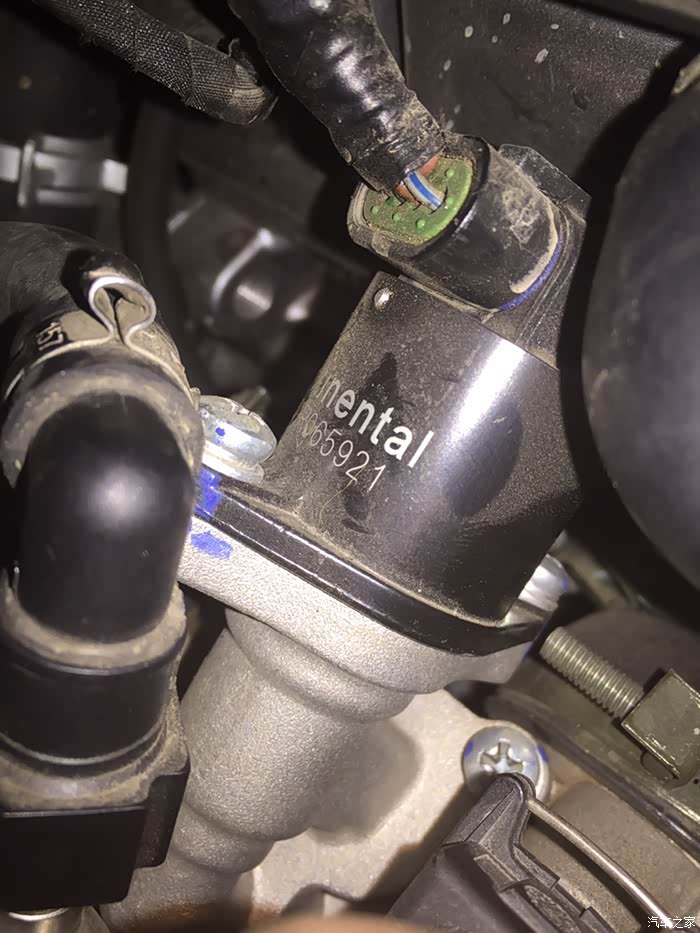

节气门上找一下这个零件就是怠速阀了
见图,抬起油箱,节气门体上有个这个零件,是一个双回路的步进电机,由ecu控制这两个回路实现怠速通路的大小。插头上的线断开一根,接个开关上去,平时骑打开,玩金卡纳时关了那开关再开电门启动。这时怠速阀在最小位置,广州这里转速在1000。

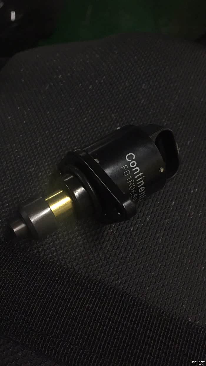

假如拆下来这零件张这个样子,但不需要拆下,把插头拔下来改线即可
