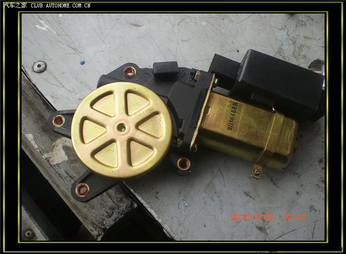

    3月29日上午见到熟人,按下左前门玻璃,刚下了10厘米左右,就下不
去了,并伴有咯吱吱的声音,坏了!!!!!!!!!!
又要花钱
决定30号去济南修理。
去了济南后发现是电机驱动轮打滑,需要换电机。
拿来电机后发现与原来的金属支架不配套,必须换总成,
总成又是改进后的需要单独加一个中控,配件费用由110多元直接飙升到
296元。
是柳汽不配备以前的配件,还是4s没有准备以前的配件?
另一种可能,以前的设计有问题,现在改进了
不说了,上图
坏掉的电机
