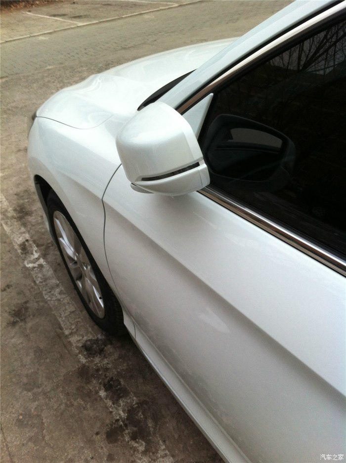

       提车也有3个多月了,对于2.4的雅阁 我非常满意,也发了很多关于座驾的帖子,随着时间的推移,慢慢的对于一些功能产生了改动的想法,比如说:出厂只带遥控开窗,不能关窗,这点让我实在不知道该怎么评价好!没有办法,原厂不带那只能自己改装吧,由于车身的宽大2.4豪华版后车镜的昂贵,换一个需要一千多大洋,所以本人绝对是只要停车就会收起那两只耳朵,也看到过停在路边的车被创掉一个耳朵的车无数台,各种因素考虑下来加装的念头越来越强,再一个夏天也快来了,忘了关天窗下大雨是多么可怕的一件事情。。。于是来吧上我们万恶的宝吧,搜寻、对比、沟通、打折、最终买了一个不用拆门板的而且机身非常小的神器(四窗同升、关天窗、后视镜自动折叠)

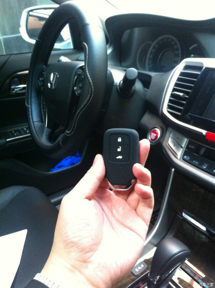

钥匙还给上了个套套,应该挺薄的,但是比不了”0.03 “ 呵呵

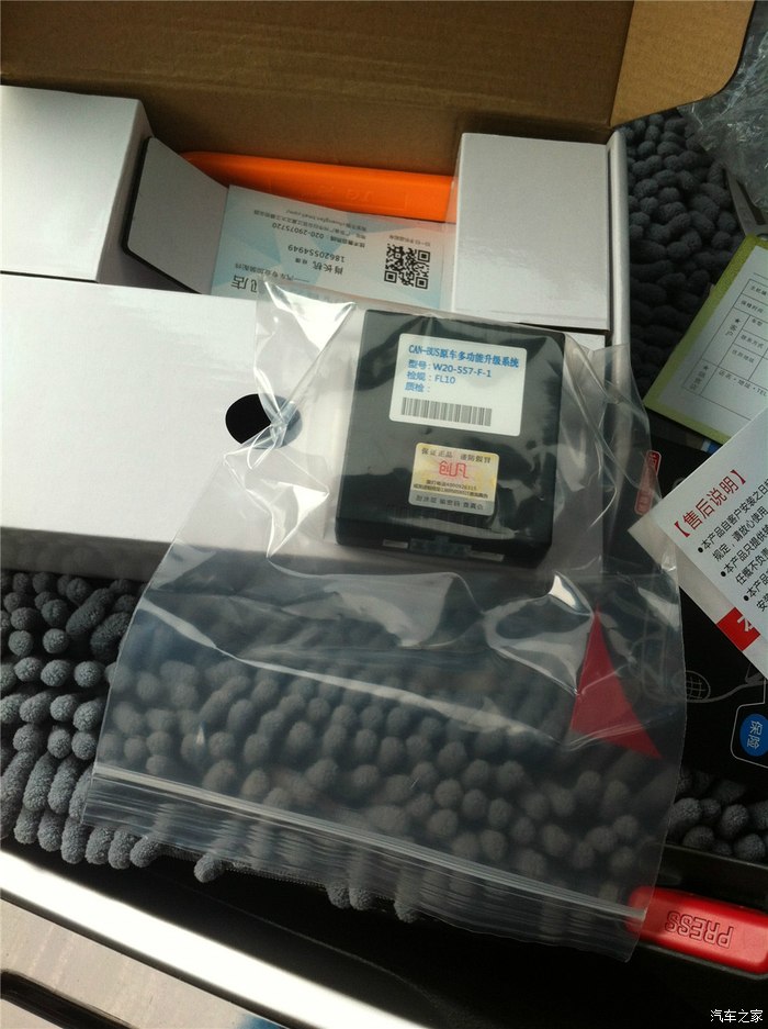

看完爱车,好吧我们动手改改吧。下面就是控制系统,做工比较满意。还是4s专供,这年头专供烂大街了。
功能一 熄火开主驾驶门自动折叠后视镜(也可调成锁车折叠)
功能二 通电自动展开后视镜
功能三 锁车四窗同升,同时关闭天窗
功能四 遥控四窗同降,同时开启天窗
说明书,保修卡,安装说明书,防水袋,撬门用的,该有都有。卖家还是考虑的比较周到。

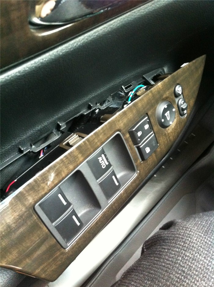

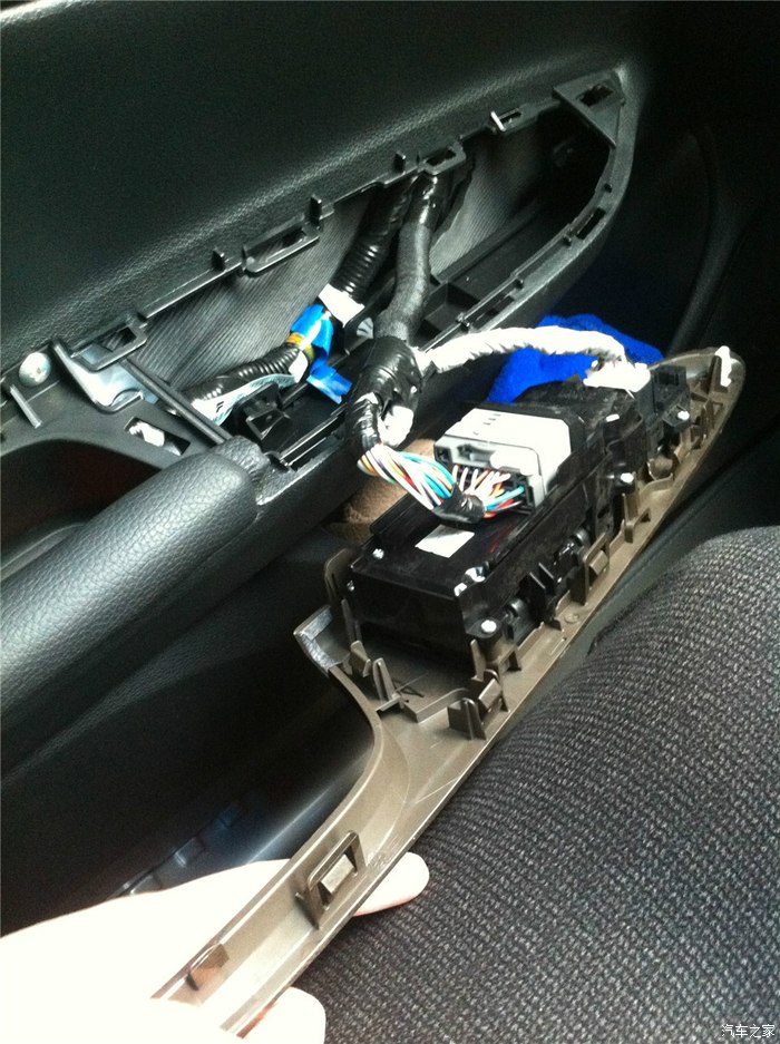

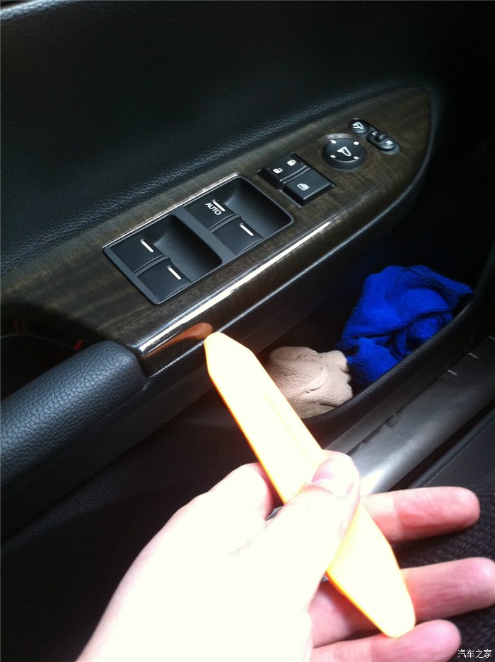

第一次翘确实挺担心的,从哪里入手呢?幸亏有卖家送的工具。
用力吧!兄弟!咔嚓一下开了。原来内部是这样的。

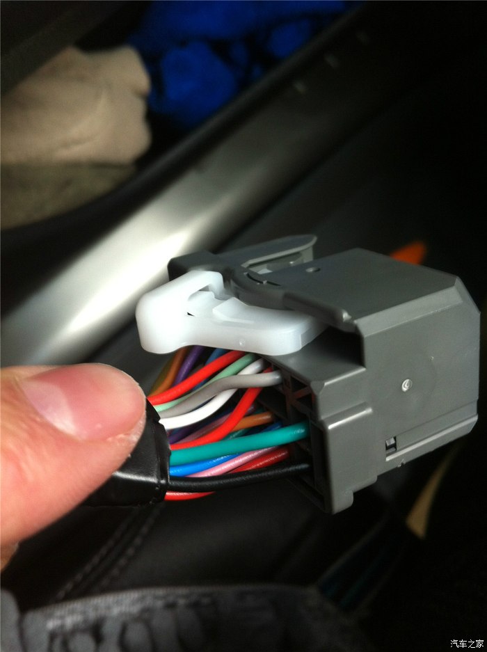

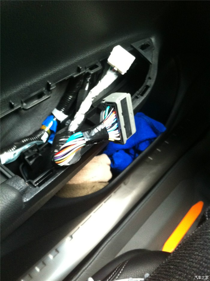

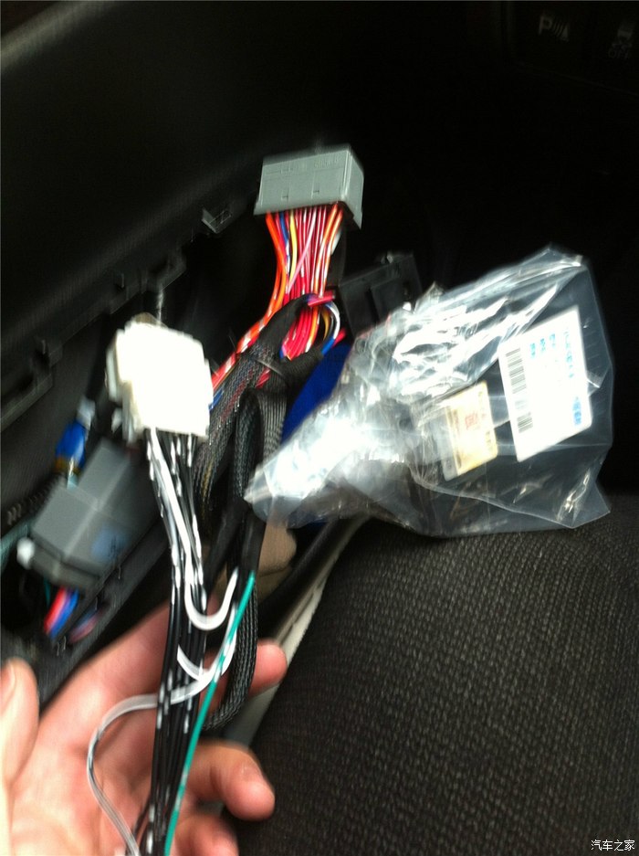

好吧,先拔掉两个插头吧。
大的插头原来是这样子的开关,必须先拨开才能拔下来,有想改的兄弟们注意了。
开始插上主机套上防水袋,注:防水袋也是卖家送的。各种接口与原车的接口都接上,这个很简单,大的找大的插,小的找小的插,呵呵,不要想歪了。
接下来的这一步其实我认为是最难的,那么多线还有机体要放到里面确实是个很难的事情,为了这个把我的手都碰破好几处,长天不负有心人,我做到了,呵呵。

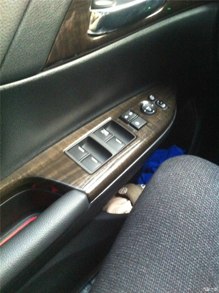

然后还原都扣好,对了忘了告诉大家在扣好之前一定要试一下,看看连接成功没有,都检查没有问题后,再扣上去。

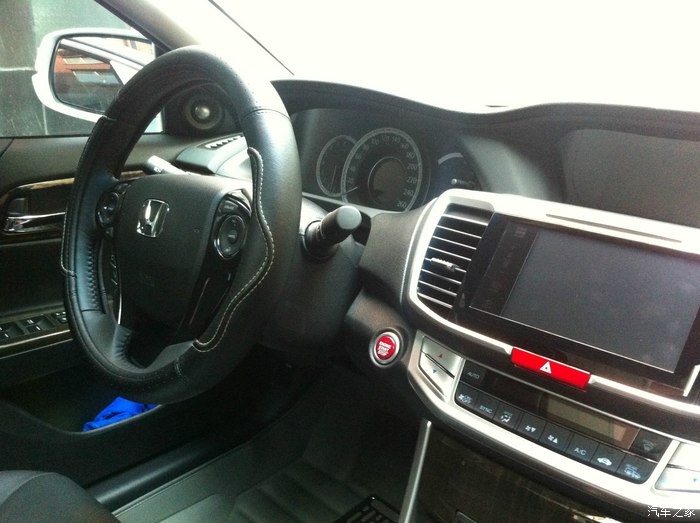

好吧,手虽然破了,但是是成功了,下图为例。DIY成功,噢耶!!!
