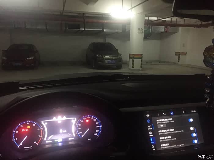

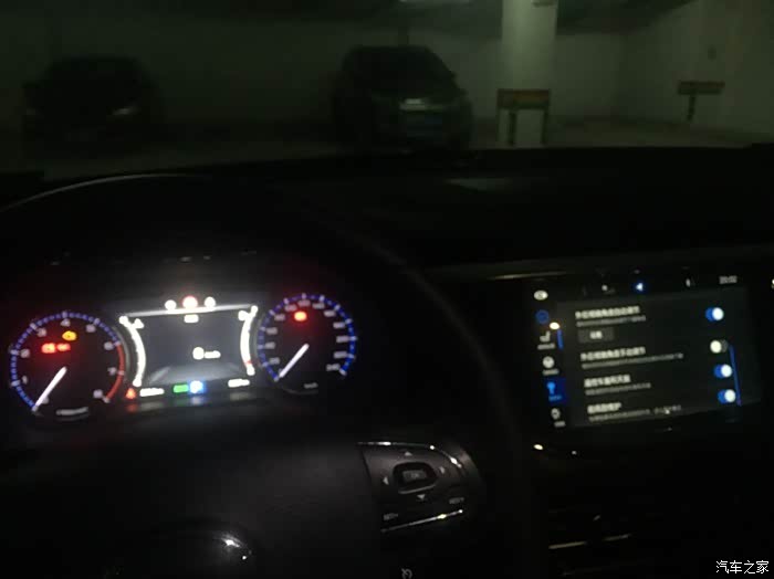

1.先启动电源,不用启动发动机

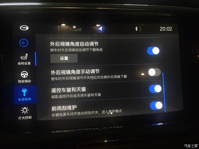

2、中控,选择车辆设置,车身附件,在车身附件菜单下左滑动,开启前雨刮维护
3、启动键按一下,关闭电源

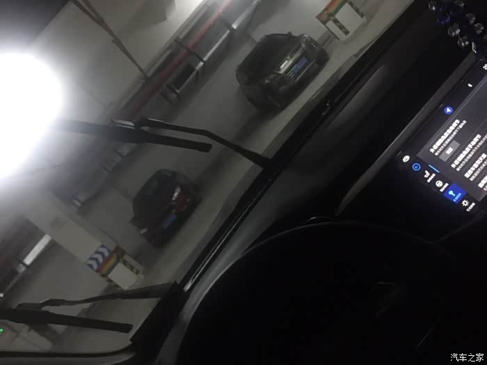

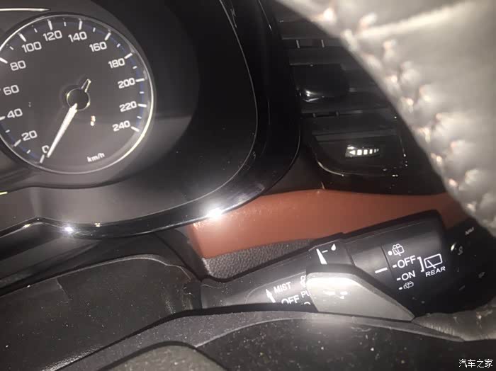

4、向上拨动雨刮一次
5、雨刮便进入维护模式(如果失败,在重复一次开启电源、关闭电源)
6、复位,直接启动电源即可复位
