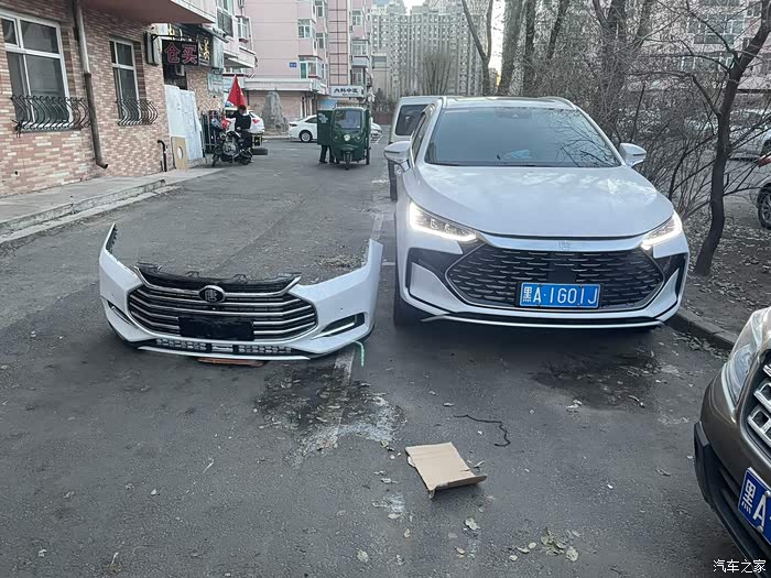

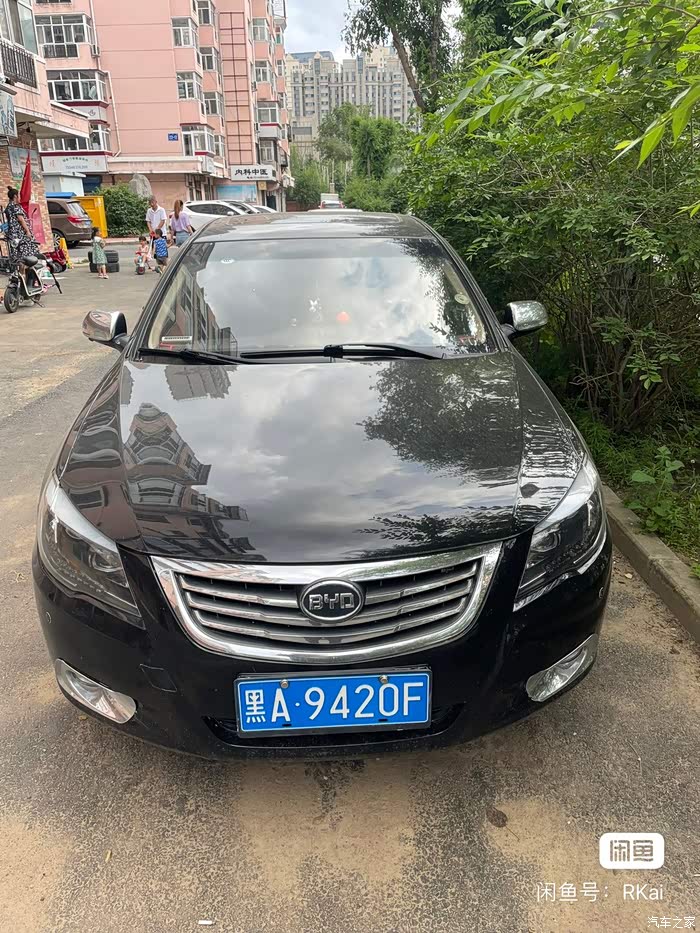

开了十年G6对比亚迪情有独钟,换了21款唐燃油开了一年多结果停产了太伤心了,看到新款唐出来,对前脸动心了,经过多方请教终于下定决心自己动手改装,在此谢谢群里朋友的帮助。
十年的老朋友风风雨雨一路陪伴

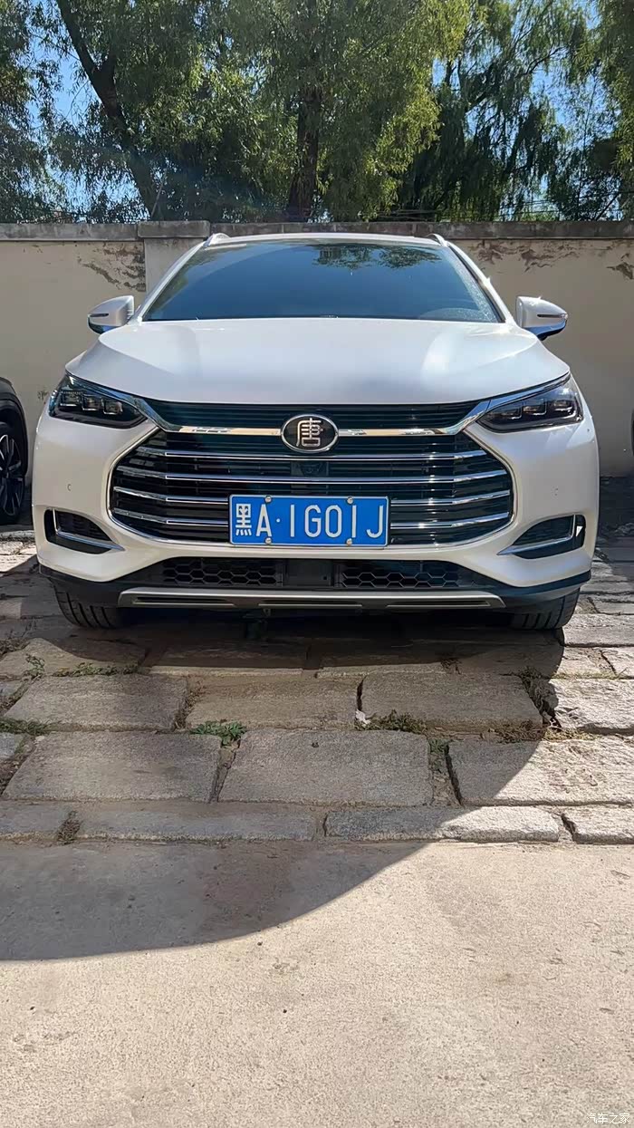

没改之前看久了感觉这个前脸平平无奇

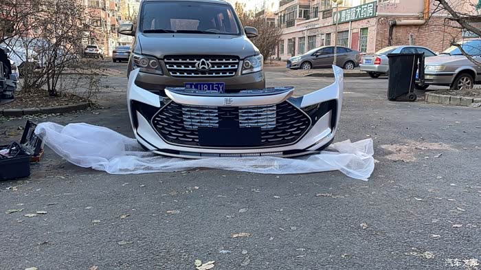

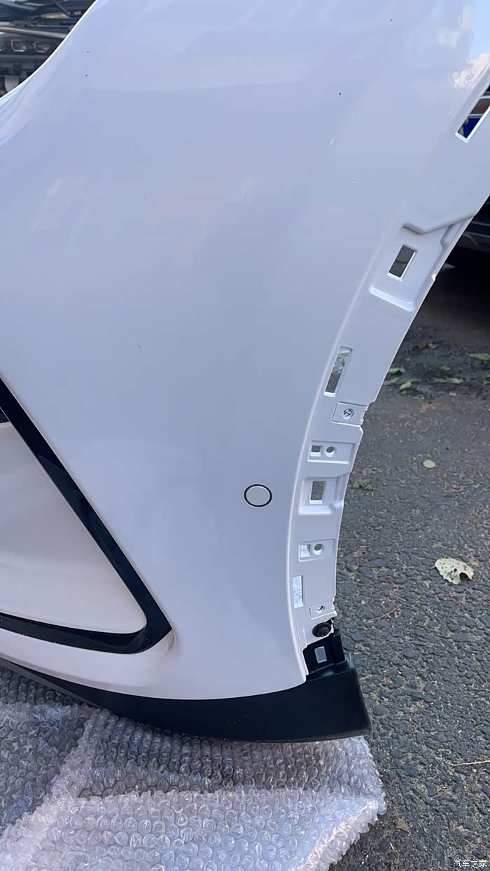

新杠到货

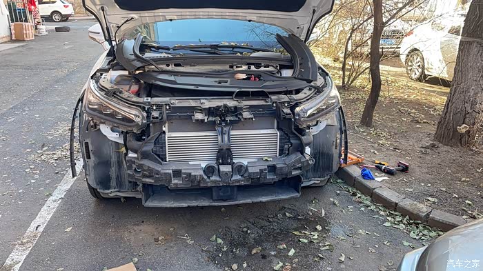

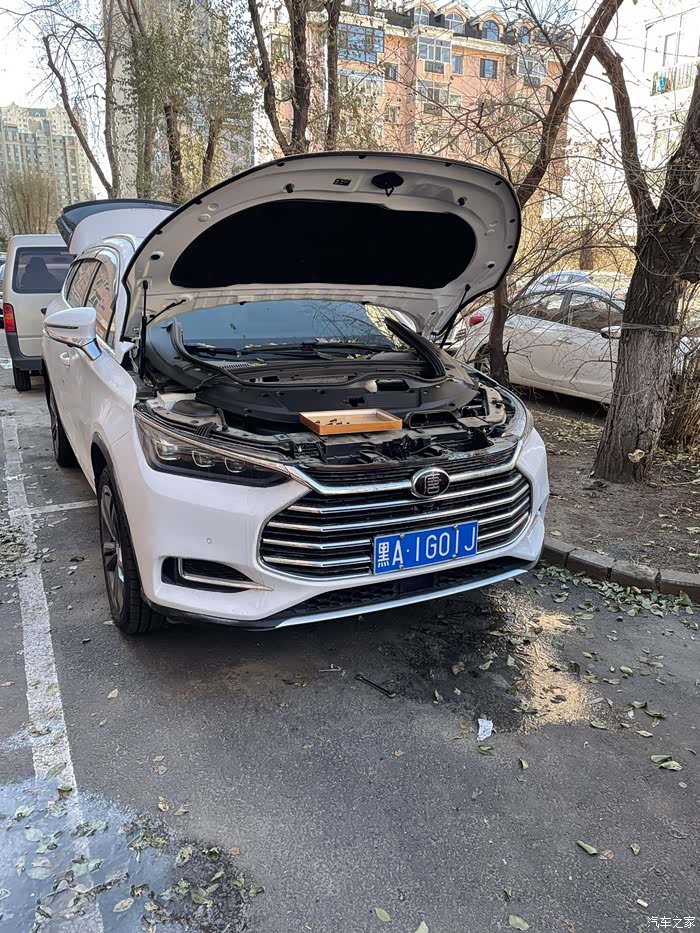

自己动手开拆
拆完就这样了

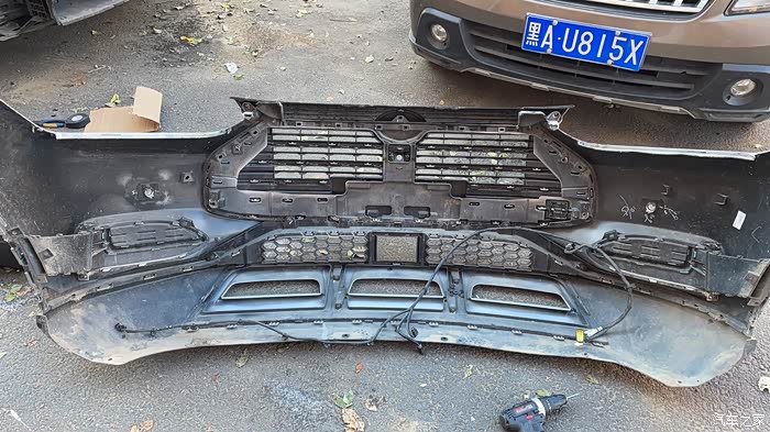

拆旧杠线束
把线束移植到新杠上

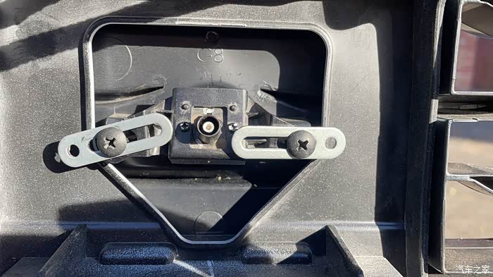

摄像头这里简单固定一下就行

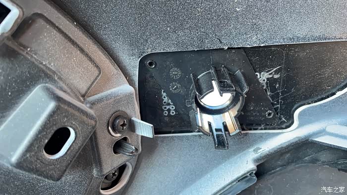

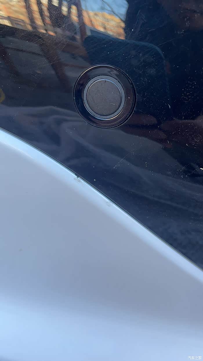

新杠有两个位置没有雷达支架,从某鱼上买了一对探岳的完美适配,用烙铁头焊一下。

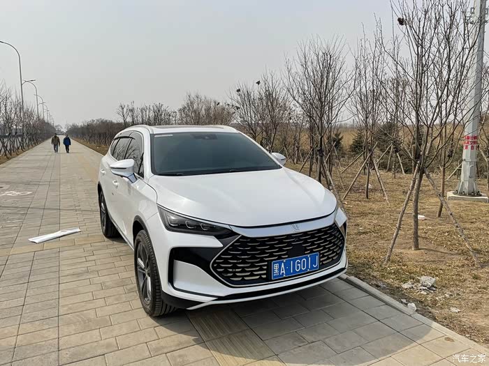

改完的样子
边上用旧杠的白色探头

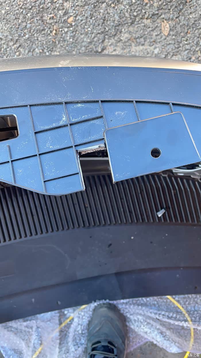

这个位置需要切一下

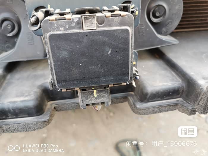

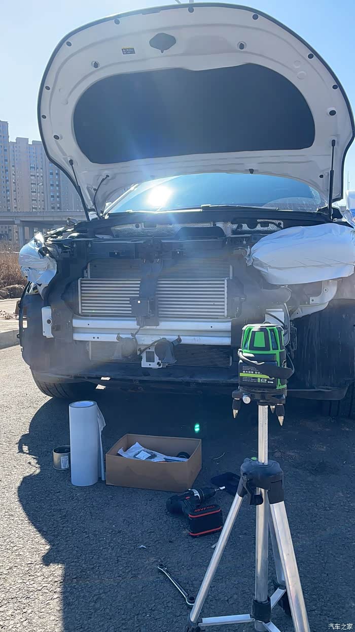

重点说一下ACC雷达,燃油唐是在前防撞梁下方需要改到中网这里,dm dmi不需要,不改会报故障码
不改启动车辆就报故障码

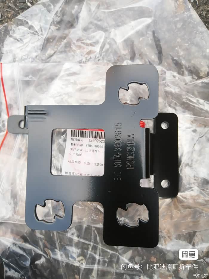

上某宝买个ACC支架改装要用到,DM DMi不需要

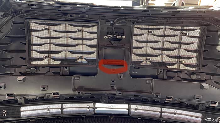

前杠ACC位置里红圈里面需要切割一下要不然改完ACC会和支架刮到
燃油唐的ACC在防撞梁下方这里安装完会有遮挡需要移到上面放心移不需要重新标定

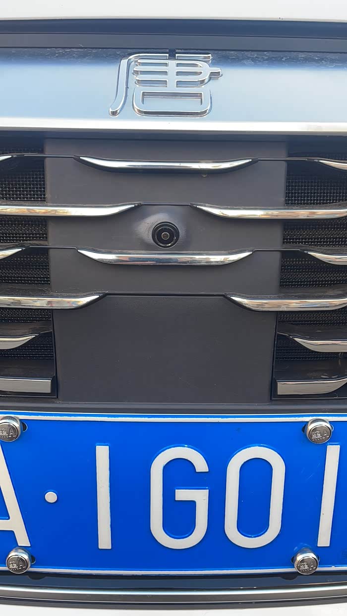

改完的样子摄像头稍微倾斜点角度不要太平
新老对比一下
成品图非常帅
