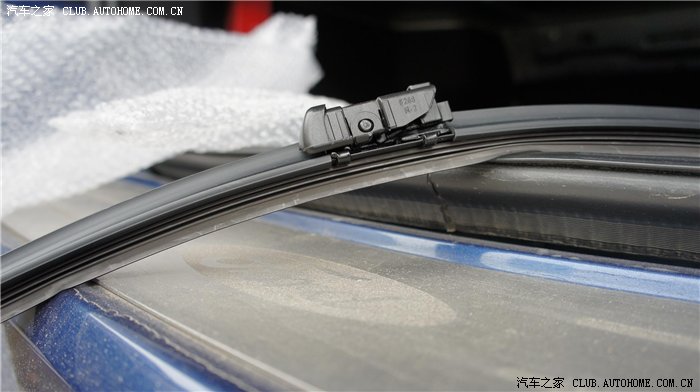

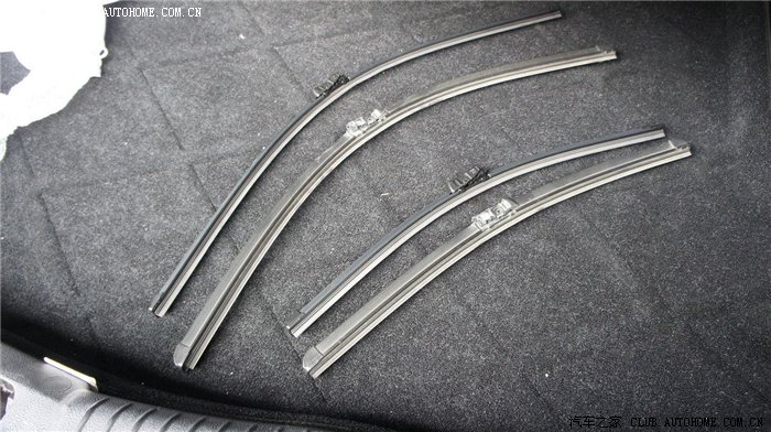

新的雨刮片
看看

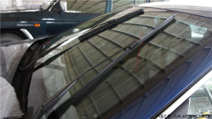

照说明书上写的已经设置到了维修模式

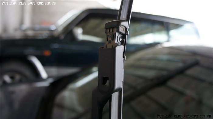

往后拉就准备可以取下原来的雨刮片了

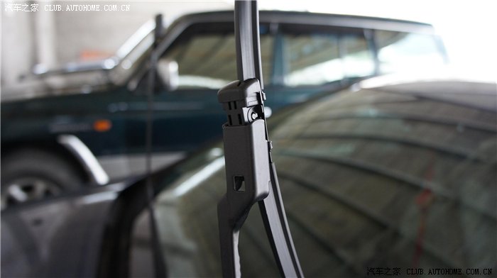

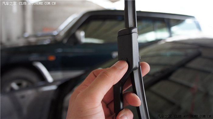

下把黑色下方点按下去
然后雨刮片往上提就出来了
出来后的样子

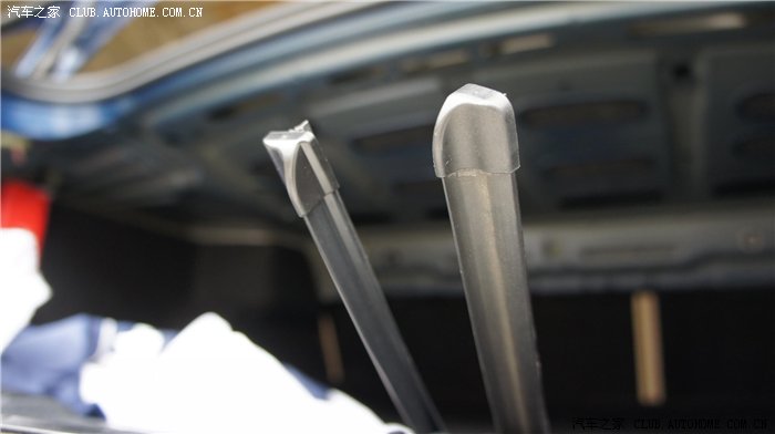

看看旧的雨刮片
对比一下是不是新的短了一点?
认真看的话发现形状也不太一样,但是不管了能用就行
装回去的步骤和拆下来的正好相反。从上往下推
用力退就会听到“卡”一声就说明已经到位了

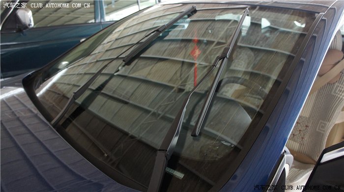

试了一下效果肯定比旧雨刮好
