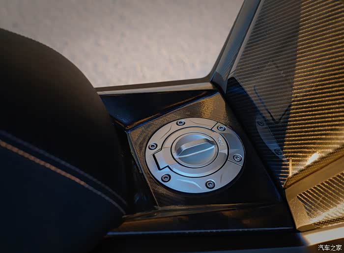

动力上350cc的水冷发动机是宝马同款,但因各种原因无极做了限速,也就是最大只能跑到136。这款发动机在4200转、5000转会有两个较为明显震动区间。整车在速度过了80之后,发动机的运行品质会好于中低速阶段,典型的欧系车风格;而且高速时车辆很稳,车架很整。另外可能因为无极调教风格的缘故,在0-45km以内,这款车的起步加速非常快,但在中间部分会略微慢一些;百公里油耗实际骑行下来,95号汽油夏天3.4-3.8L之间,而冬季则会在3.8-4.3L之间;夏天基本亮灯在260-290km,此时去加油一般最多加入10L,可见完全跑到没油,应该续航在350km左右。

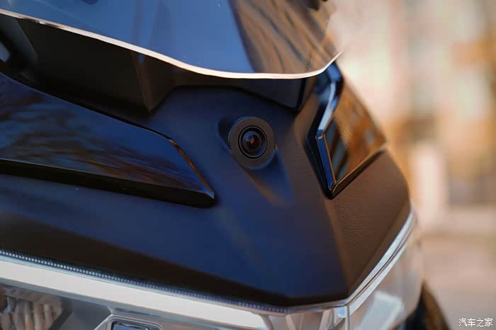

作为国产售价比较贵的一款大踏板,这款车实际上对标的是宝马的C400GT,因此配置还是不错的;车辆无钥匙启动模块和宝马的类似,为一键启动;这与市面其他车辆的无钥匙系统相差较大。并且增加了前行车记录仪,并在右侧按键中支持一键抓拍(但在实际使用中,这款行车记录虽号称1080P清晰度,但画质一般;而且连接导出时候需要专用APP,在这款车刚推出的前几个月,行车记录仪难以连接问题非常普遍,甚至导致电瓶亏电无法启动,后续该问题通过软件升级修复;我个人的车并未碰到这个问题。)车机支持投屏(安卓 + 苹果),但需要通过特定APP;部分手机存在难以连接的问题。
