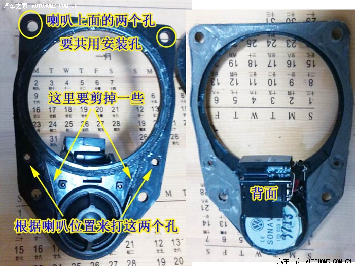

斜口钳一把
锉刀一把(尖头的,用来打孔,最好用专业电钻)
梅花螺丝刀一把
拆喇叭,有些难,大家慢慢取,尤其要小心一点,虽然塑料罩子德国原装,右侧还是被我整裂了一点,不过不影响美观、不影响使用,大家慢慢晃着取吧。
最后,直接把正负线,焊到喇叭焊到接口后面就行了,包好,千万不要短路!
因为功率并不大,不要加电阻、电容进行滤波,用了反而影响效果(我没用,感觉不错)
(图片有些是借用网友的,望谅解!)
完成修剪的架子:
装好喇叭
完成后,焊上线,注意正对正,负对负,并固定好,千万不要短路!
