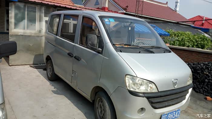

二手五菱之光6400大灯升级
原车主把远光改成了裸氙气。搞得我都不敢变光,一变远光就黑一阵子然后才慢慢亮起。而且近光也晃人。明明用着近光,对面车总是频频开启远光示意让我变光。本能想开启远光示意一下,但这远光的裸氙气

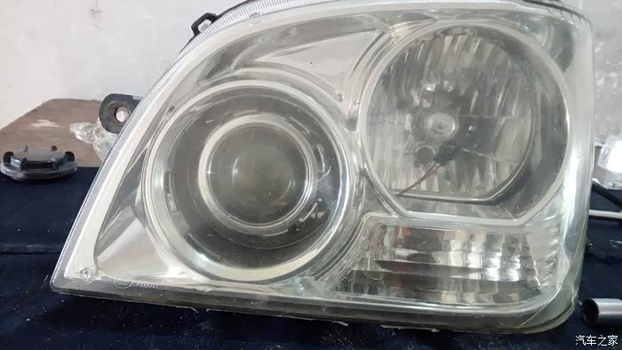

开了半个月后毅然决然的决定改灯。刚开始打算用精钢海拉透镜,实现2近4远。后来看看价格,还不如伟世通4近4远实惠。虽说伟世通不如精钢海拉,但是性价比高啊。一对精钢海拉的价钱够买两对伟世通的了,正所谓俩个臭皮匠,气死诸葛亮。然后在淘宝下单后开灯,原来是该死的冷胶灯,不说了说多了都是泪。还好副驾驶一侧是副厂大灯,拆下来一看已经开胶了,轻轻一掰就开了。不说了上图

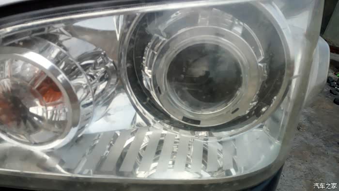

远光位置的透镜比较难装,所以先装的远光位的透镜。由于原车灯远光是h3灯泡,透镜尾部的丝扣无法穿过灯碗。只有在灯泡的位置用22的开口器从新开口。然后再将灯碗后面的灯泡底座截断2/3这样透镜才能安装。

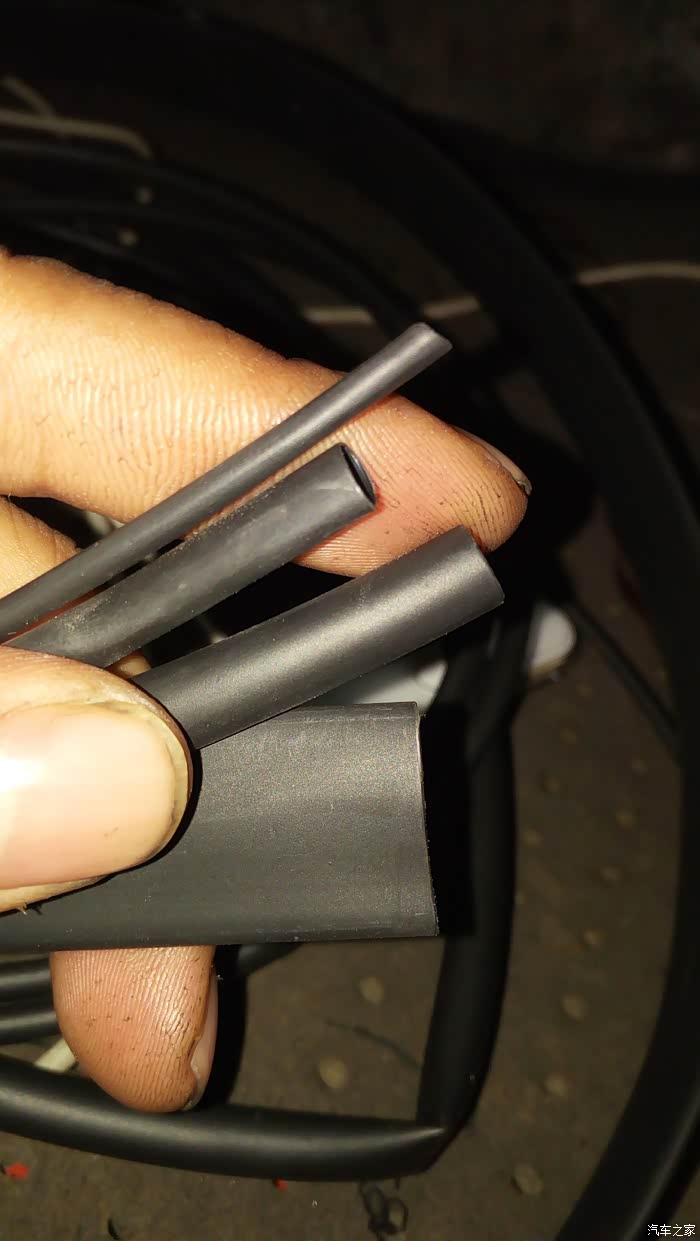

大灯内外线路改动的地方都没用胶布,怕时间长了会开胶脱落。所以全部用的热缩管包的线头。

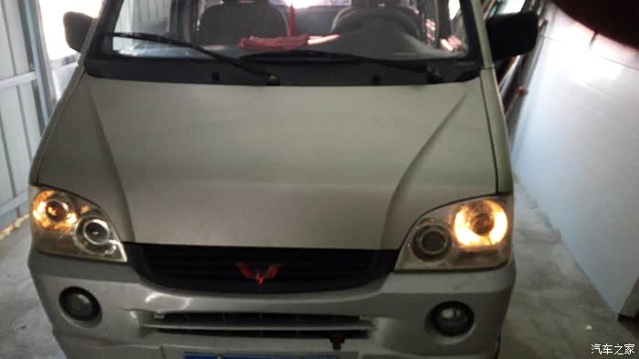

改灯后的样子
打开行车灯的样子

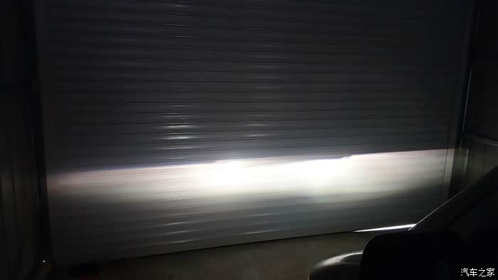

近光切线。耐心有限,就这样吧!

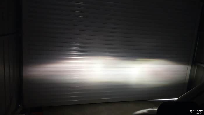

远光效果。同样的透镜,同样的灯泡。可不知道为什么近光位置的灯光没有中间的亮点。

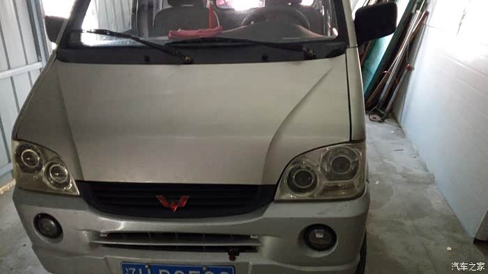

我的老朋友~哈飞路尊小霸王也改的透镜
快要易主了,有点舍不得
