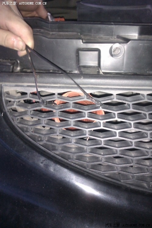

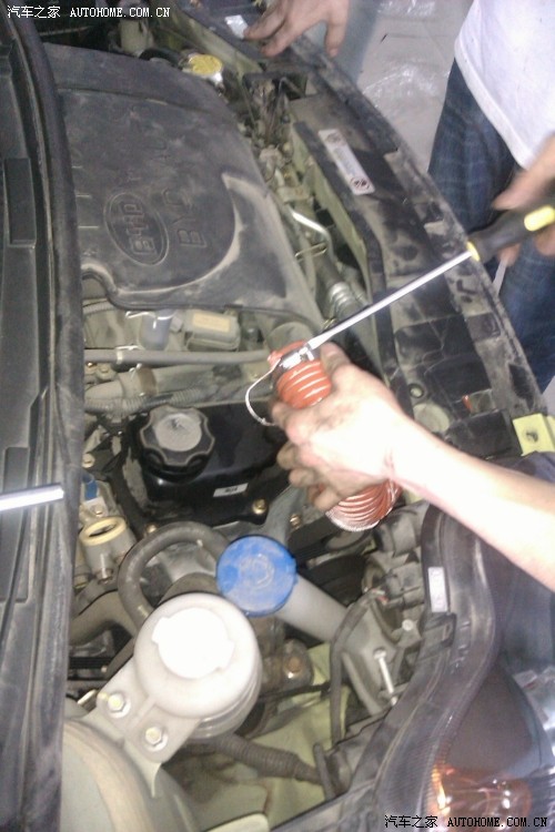

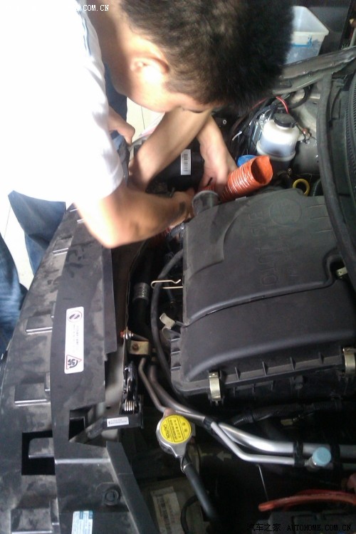

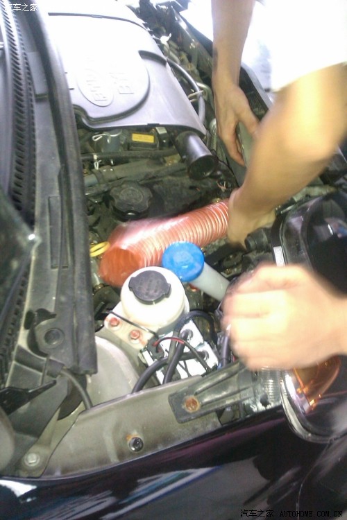

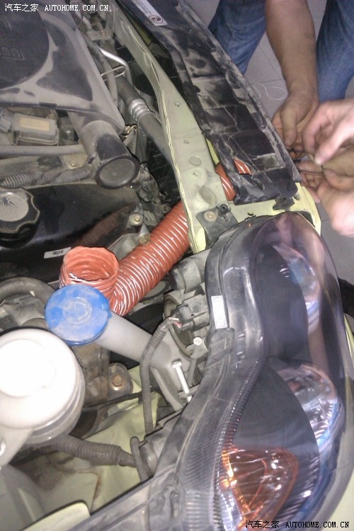

我个人首先进行安装,感觉效果的确是有,故自行购买了一些耐高温钢丝管为上海车友安装。
安装的过程非常简单,就不详细叙说,简单的上几张照片,大家就看看吧。

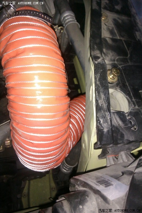

用的就是这样的管子,耐高温钢丝硅胶管,内径是50毫米,淘宝上很多,车友们可以去看看。长度我们裁成50厘米长,方便安装。

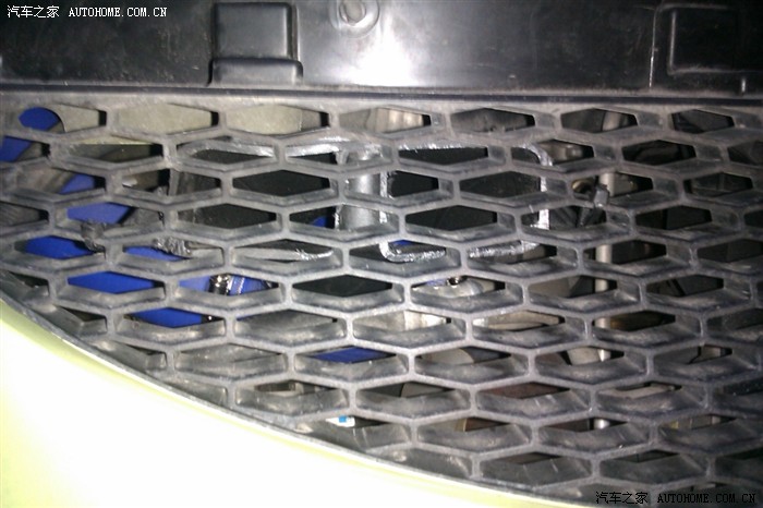

这是接好的照片,位置和天佑我的愛人安装是一样的。

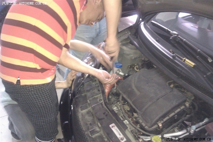

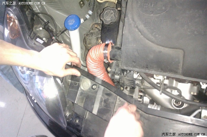

以下是车友们安装的照片

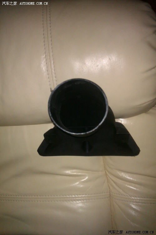

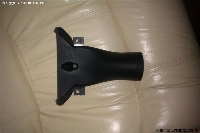

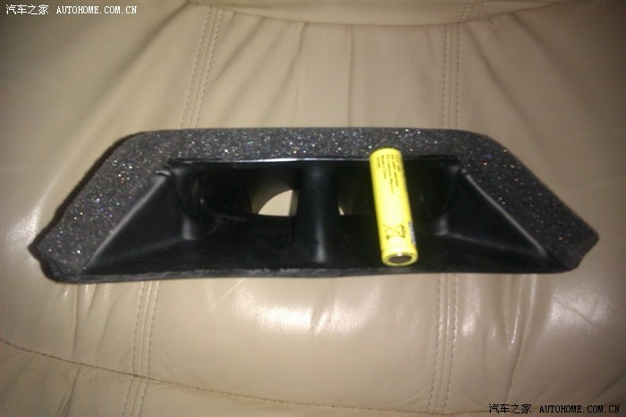

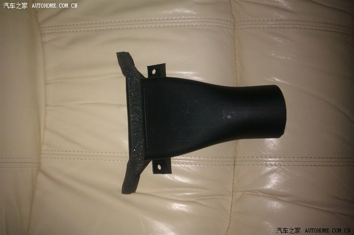

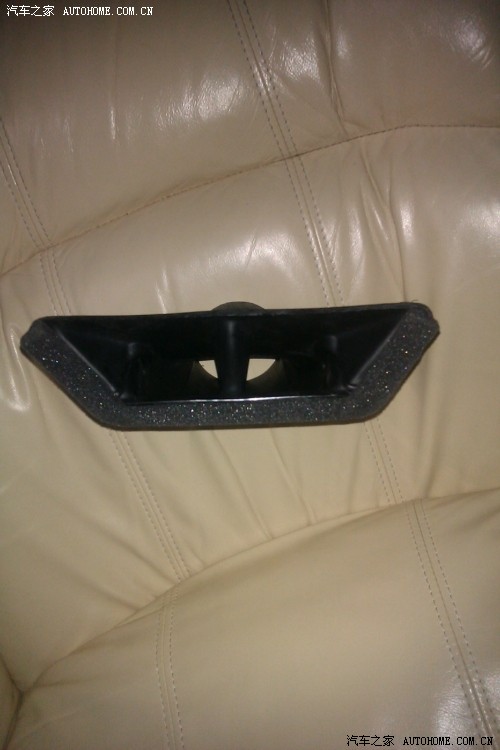

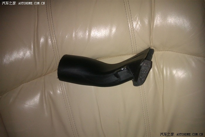

下面是我车重新安装,在淘宝购买改装车专用的耐热硅胶管,内径50mm的。还购买了奇瑞瑞虎的鸭嘴进气口。
安装完成的效果图就不上了,反正都是自己按照实际尺寸进行剪裁。

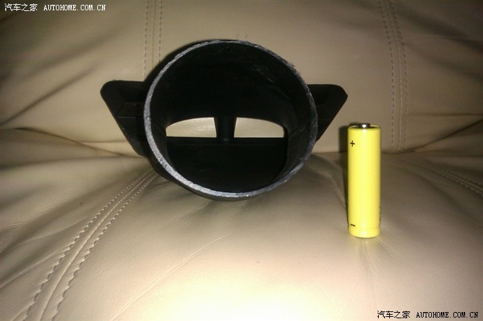

进气口的宽度,我用了一节5号电池放在边上,更直观的看出大小。
进气口尾部,内径70mm,外径72mm

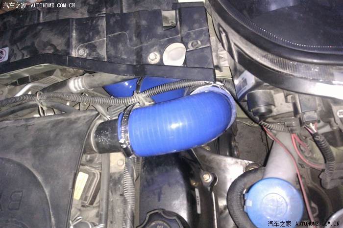

下面是耐高温硅胶管,无钢丝的。
放在一起的样子
以上就是我自己重新安装的进气口,成本在200元左右,肯定比一条钢丝硅胶管贵多了。
这些蓝色的管子好处我也不多说,懂的人自然懂。
具体效果和安装管子差不多的,想要提升很多也不切实际,有空去跑一下极速看看。
