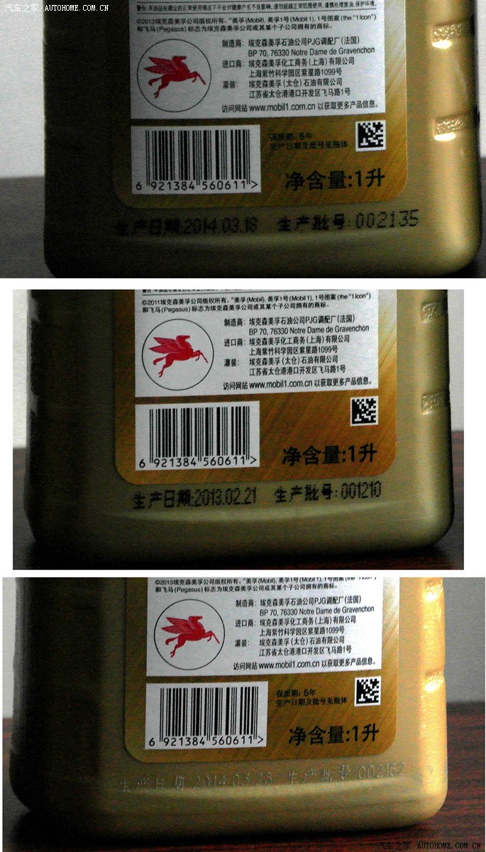

3、2014年3月下旬,金美孚1L的,生产日期和生产批号 才开始使用激光刻字,此前的是喷绘上去的,恰巧我拿到的就是3月上中旬的和3月下旬的,包装差异正常;

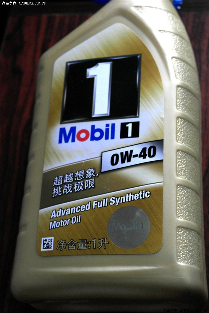

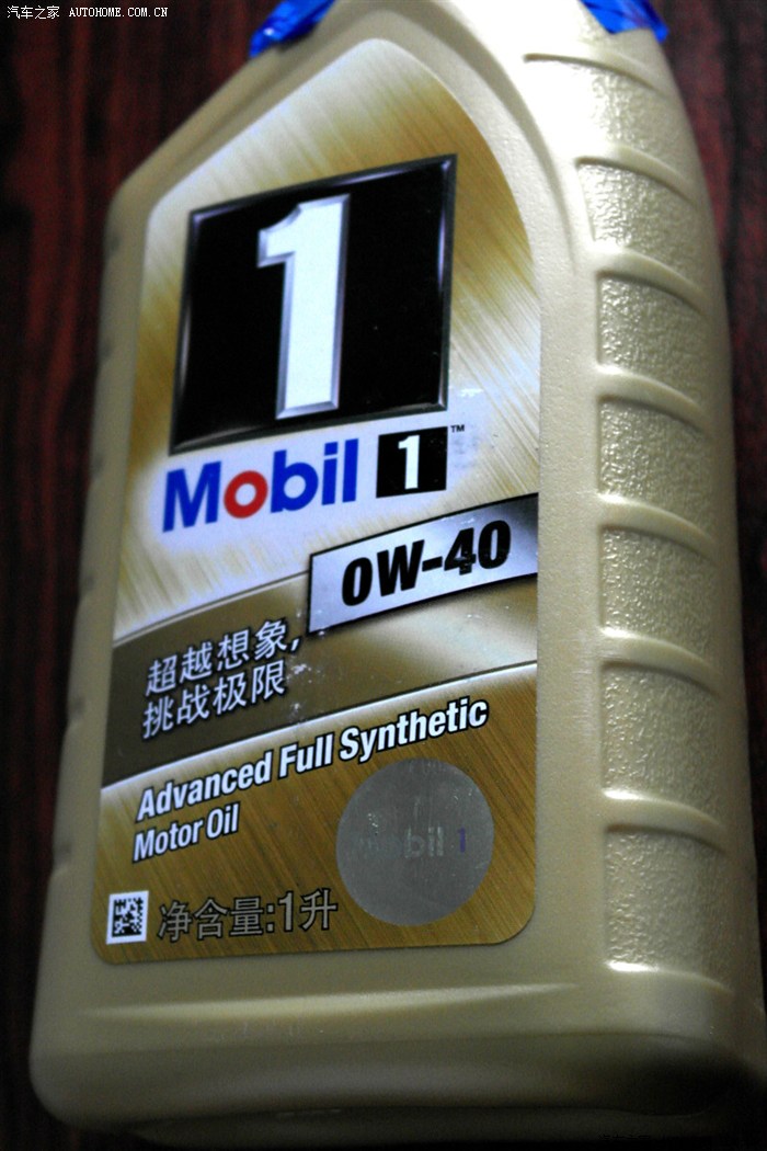

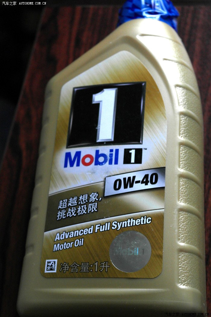

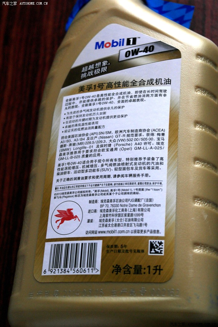

前段时间,年中大促嘛,手痒,看到易迅的机油可以做到67块多了, 又入了7瓶。到货了,竟然是京东的送的货,包装没有第一次的那么好了。7瓶到手,仔细看了下,是不同生产日期的两批。再一看,虽然两个批次时间相隔10天,但是在包装上竟然有十分明显的差异,忍不住怀疑这个到底是不是正品了。遂把第一次购入的剩余机油也搬了出来,对比之下,包装的差异也是明显的,不多废话了,看图说话吧

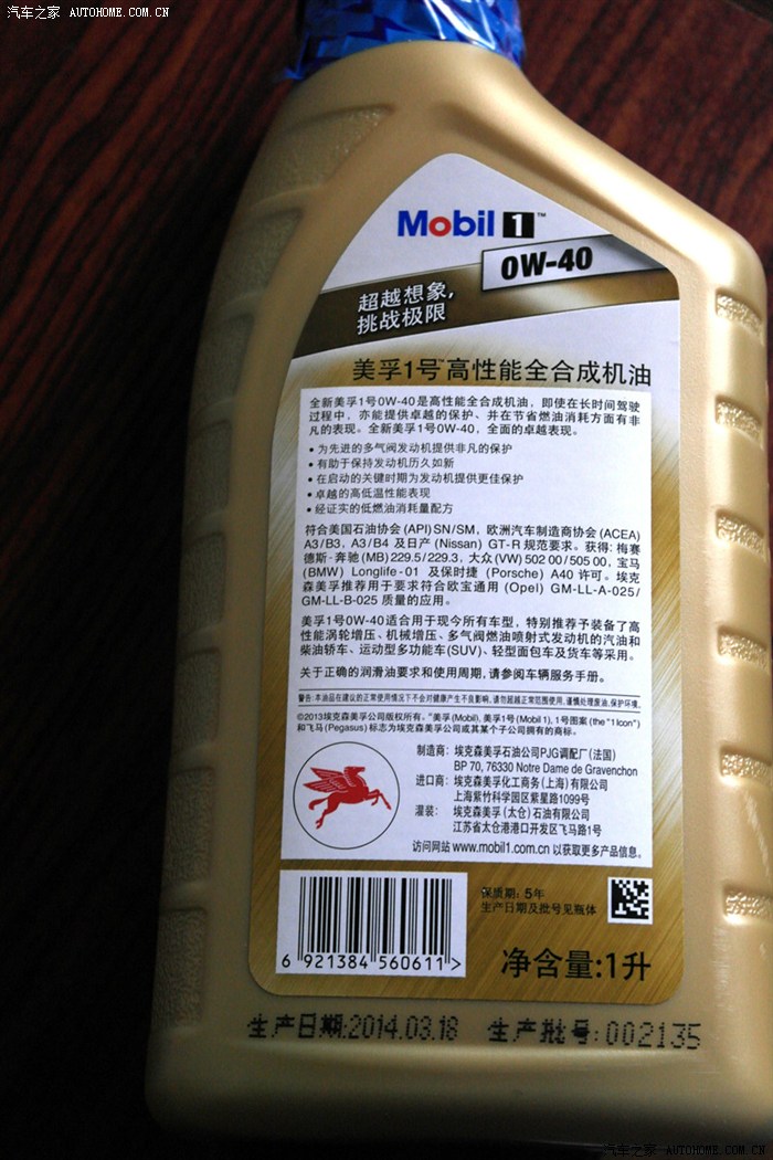

1、本次购入2014年3月18日生产的
正面

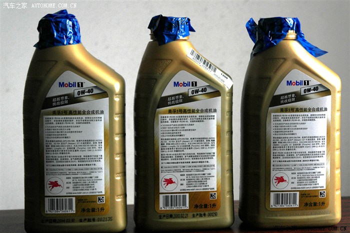

 背面,生产日期及生产批号是喷绘上去的
 侧面
本次购入,2014年3月28日生产的
 正面
 背面,生产日期生产批号都是瓶身上面自带的,不是喷绘上去的

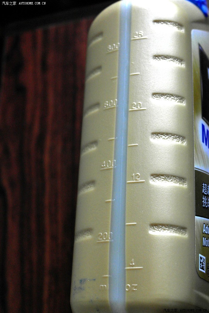

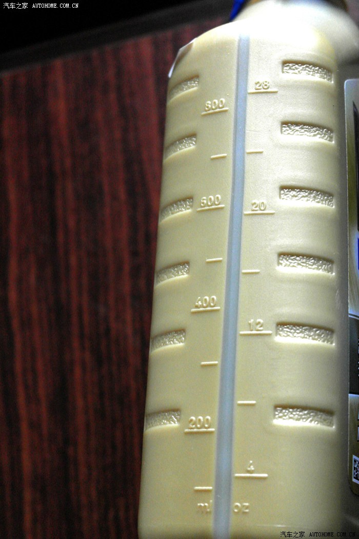

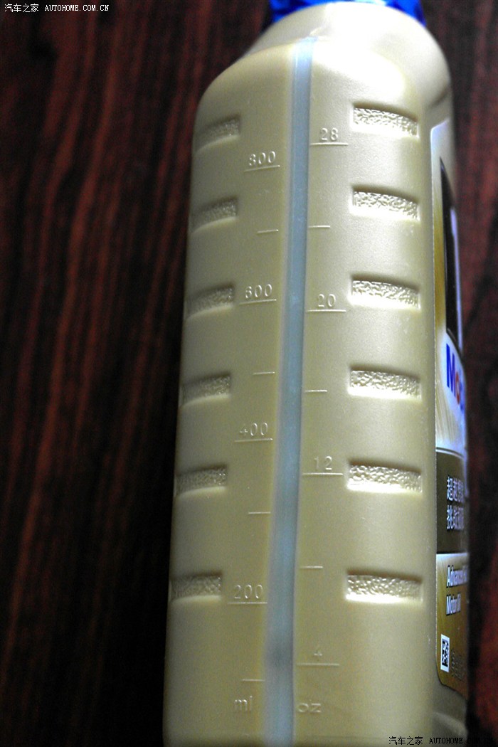

  侧面,刻度线位置与3月18日的明显的不同,刻度线及数字部分进入观察条的位置了

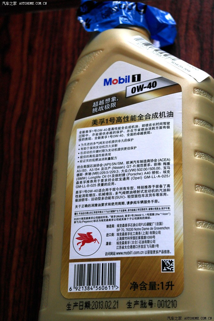

2013年4月购入的剩余的机油
正面,在Mobil 1处 没有“TM”上标,与本次购入的第一个明显差异
背面。生产日期及生产批号为 喷绘,与2014年的差异在于条码处没有“保质期为5年及生产日期生产批号见瓶体”的文字说明,同样 Mobile 1处 没有“TM”上标
 侧面,与3月18日的一致,与2014年3月28日的有差异

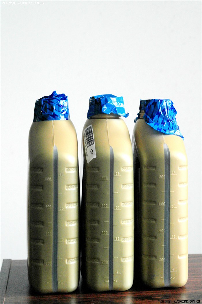

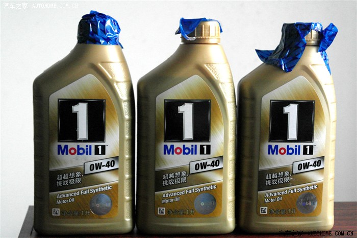

三合一整体从前到后的比较一下
  正面
 背面
 侧面
从左至右(2014年3月18日生产、2013年2月21日生产、2014年3月28日生产)

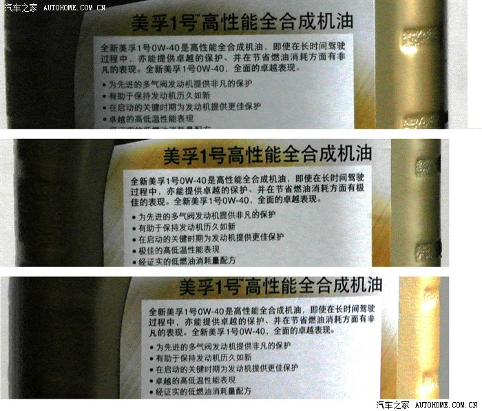

再来点细节差异的特写
  (产品描述上面,2013年用的是用语是“……并在节省燃油方面有极佳的表现……”;2014年的用的用语是“……并在节省燃油方面有非凡的表现……”)
