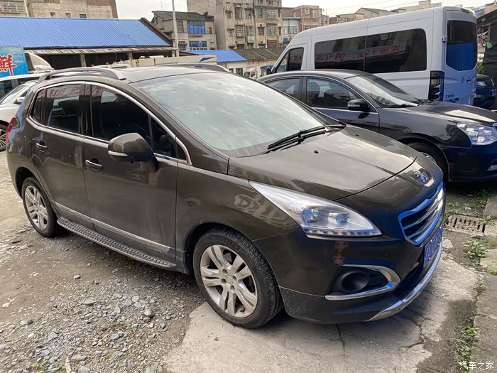

去年5月收了一台私人的13款14年份的2.0自动潮流版3008,由于不是本市,加上自己又不懂鉴别二手车,所以找来专业检验二手车的公司检验了一遍,最终过去提档过户成交,成交价是5万元整。本来当即就想发帖,但又没啥好写的,心想还是先用用看再来说比较有意义,这样对大家也有点参考价值。
整体漆面还是可以的,部分地方有划痕,对于我来说无所谓
最主要是全车没有事故,只有前后保险杠补过漆,其他全部原版原漆就够了

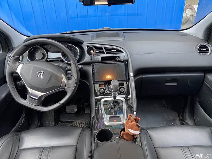

原车主加了大屏导航和全车摄像头,有点遗憾原车的机头没有了,摄像头我全部拆除了,对于我来说实在鸡肋。右外反光镜摄像头因为安装不到位引起车门漏水,索性全部拆除了,重新封好车门防水板问题解决。

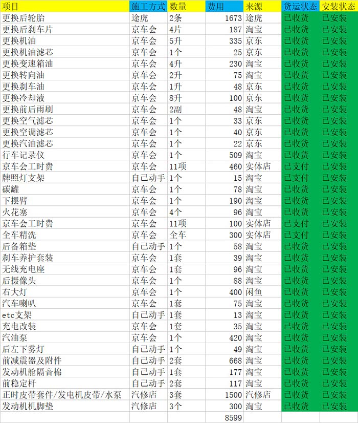

车子开了差不多一年,现在93000多公里更换的东西以及费用可以见下表。其实有些东西不是必须要换奈何我是强迫症,发现问题不整好晚上睡不好。现在该整的不该整的都整完了,最后发现车子的整体质量还是对的起这5万块钱的,作为代步工具还是合格的,如果想玩点激情或稍微激烈的驾驶还是算了,我老婆都嫌动力不够
。油耗确实不低,具体没算过,但感觉不低。发动机变速箱目前都还挺正常,估计还开个几万公里没事。到目前为止整备共花费8599,如果按一般整备的话有一半钱可以不花或者以后再整。更换全车油水并不需要太多钱,加上轮胎然后更换正时皮带套件和水泵什么的就够了,其他的都是为了提升舒适性而弄的。底盘件如下摆臂,稳定拉杆,减震器都没有出现明显的破损现象都可以延迟更换,都只有一些橡胶细小开裂以及轻微异响,不过对于强迫症的我确实受不了
。更换减震器也是初次尝试,会的说简单,不会的说难,最终还是被我搞定了,起因是前面中控里传出的轻微异响,最后找到是减震器发出的,其实只要换一个减震器的修理包就行,配件价格几十元,但是都要拆了,所以索性一起换了对减震,旧的拆下来和新的对比确实有差别,毕竟有了几年了,但也不是不能用,只是舒适性有点区别。
开油箱盖有吸力,已经油表不准的原因是因为汽油泵变形了,之前查资料发现好多标致车都有类似问题,更换油泵之后就解决了。建议大家以后做保养的时候并把碳管也更换掉,钱不多。
原车灯有点起雾气进水,咸鱼淘了个二手的原装灯换上,目前一切正常,去修的话既要开灯盖还要修理费干脆换个,成色也不错,旧的灯也卖了,合计成本100解决车灯进水问题。
。更换减震器也是初次尝试,会的说简单,不会的说难,最终还是被我搞定了,起因是前面中控里传出的轻微异响,最后找到是减震器发出的,其实只要换一个减震器的修理包就行,配件价格几十元,但是都要拆了,所以索性一起换了对减震,旧的拆下来和新的对比确实有差别,毕竟有了几年了,但也不是不能用,只是舒适性有点区别。开油箱盖有吸力,已经油表不准的原因是因为汽油泵变形了,之前查资料发现好多标致车都有类似问题,更换油泵之后就解决了。建议大家以后做保养的时候并把碳管也更换掉,钱不多。
发动机机脚垫只需要换右机脚就行,其他两个看了下都还可以跑几万没事,这又是强迫症作祟
