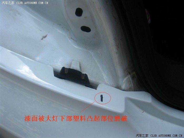

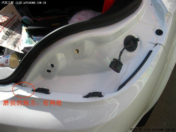

       在折腾的过程中发现一个状况,尾灯下部和漆面有磨损,漆面已经磨通并且深度较大,详细情况见下图
这是一个设计缺陷,理论上和车漆直接接触的部分应该有减震防磨的泡沫或者橡胶材料,在保护车漆的同时可以避免因为直接接触急震动带来的异响;新君威这个设计会造成磨损,同时有产生异响的可能,下面就用简单的办法处理这个问题
